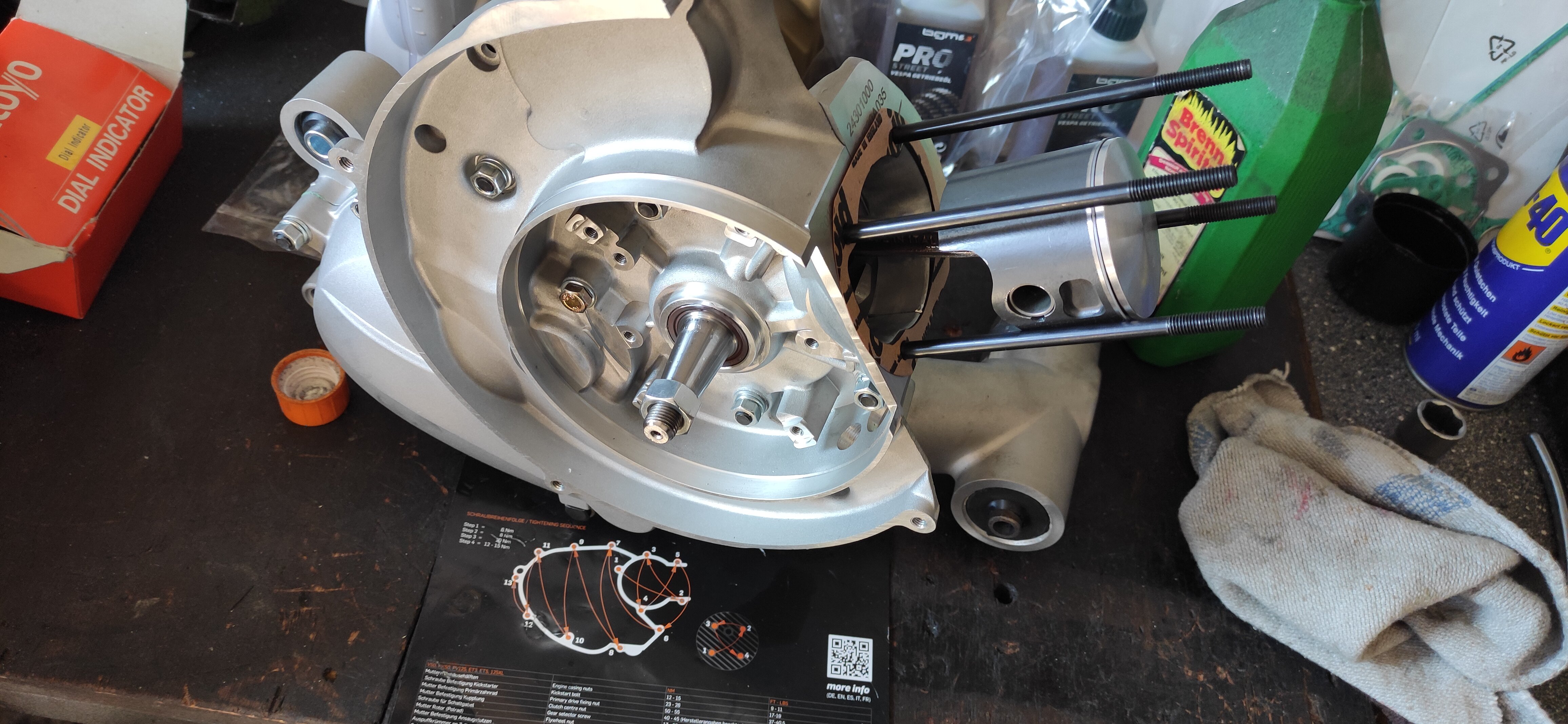

19 ore fa, iele23 ha scritto:
Ciao, ce la fai a mettere un pdf del foglio originale, così non devo prendere la lente per leggere quel foglio del banco. Grazie, Così potrebbe andar dritto nella sezione GUIDE. Grazie👍
11 ore fa, rudy ha scritto:
filipporace; Ti faccio una domanda, Hai mai parlato direttamente con Quattrini ? Secondo me no, parlaci e vedrai che ti dirà che la sua termica è progettata per accenzione ad anticipo variabile punto. Ovvio che và anche con la ducati originale ma le prestazioni non sono le stesse.
Poi se i gusti personali sono differenti a parer mio con i propri soldi ogniuno di noi è libero di fare ciò che vuole.
Io dopo la rottura del mio M1L 56 recente, dovuta alla bobina esterna proprio dell'accenzione IDM, ho chiesto se SIP fissa o variabile.....la risposta è stata necessariamente la variabile.
iele23; pensaci bene perchè getti via soldi per un'accenzione che è stata superata, la SIP è nettamente superiore informati meglio e dopo decidi.
No Rudy,mai parlato con Quattrini,non so nemmeno chi sia.  Ti ho solo chiesto perché, secondo te/voi potesse esser meglio una variabile rispetto ad una fissa su un turistico ,non per darti contro,ma per parlarne.
Allora....intanto le accensioni idm o meglio a scintilla persa si usavano su altri motocicli (dove la scintilla non si perdeva😉)ancor prima che qualcuno pensasse di commercializzrli per Vespa.....poi pensavo alla Sip variabile,si certo difficile da settare perche richiede tot anticipo a tot giri....e tutti la settano al minimo; poi ritarda,si,ma all'infinito all'aumentare dei giri,mentre una idm non riescie ad andare oltre certi valori di ritardo.   Cade sempre la curva troppo sottocoppia; può  essere una scelta del costruttore di accontentare piu alcuni motori e meno altri.
Da quanto ho potuto vedere la fissa Sip,non é poi cosi fissa....visto che si sposta fino a 4 gradi.
Purtroppo non oh il file. E una foto del forum tedesco che e stato publicato prima che uscita la sip. E normalmente non doveva essere in giro. Scusami. Posso dirti i colori che accensioni sono.
Grazie lo stesso, va bene cosi 👍

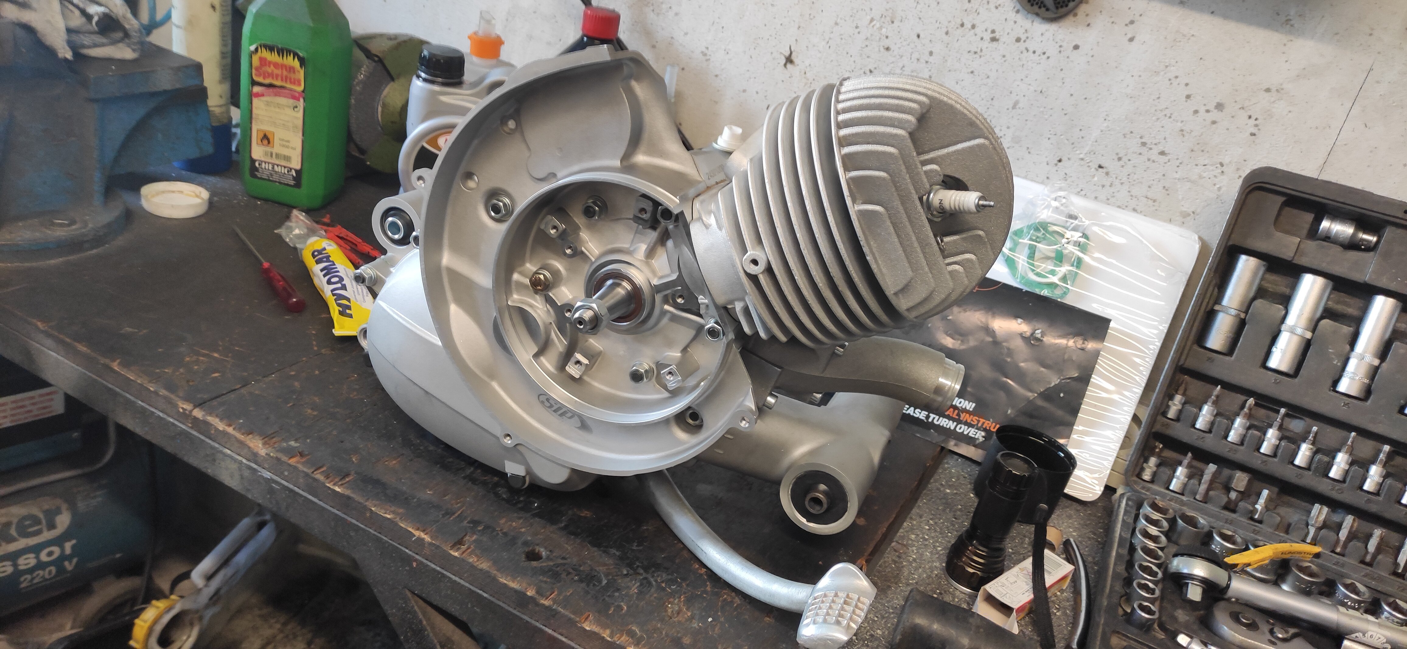

Salve a tutti.
Allora il motore sembra che mi sia riuscito propio bene ma a la fine o venduta la egig superbanana perche non mi piace tanto del rumore. Ora sto per valutare che marmitta monto e quale potrebbe essere una soluzione silenziosa.
Qualche cosiglio per me?
Saluti e buona domenica
