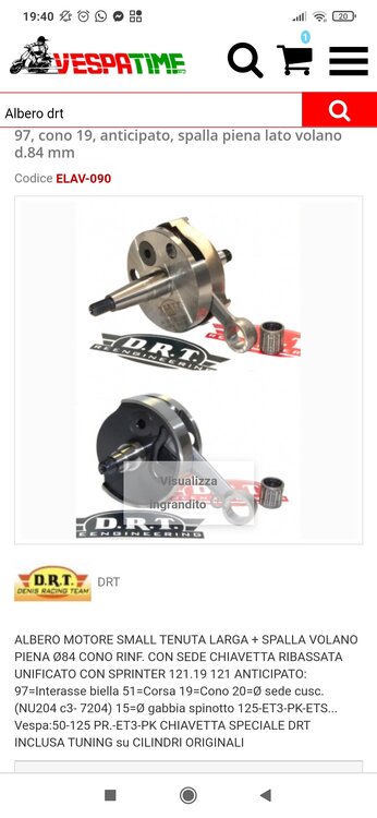

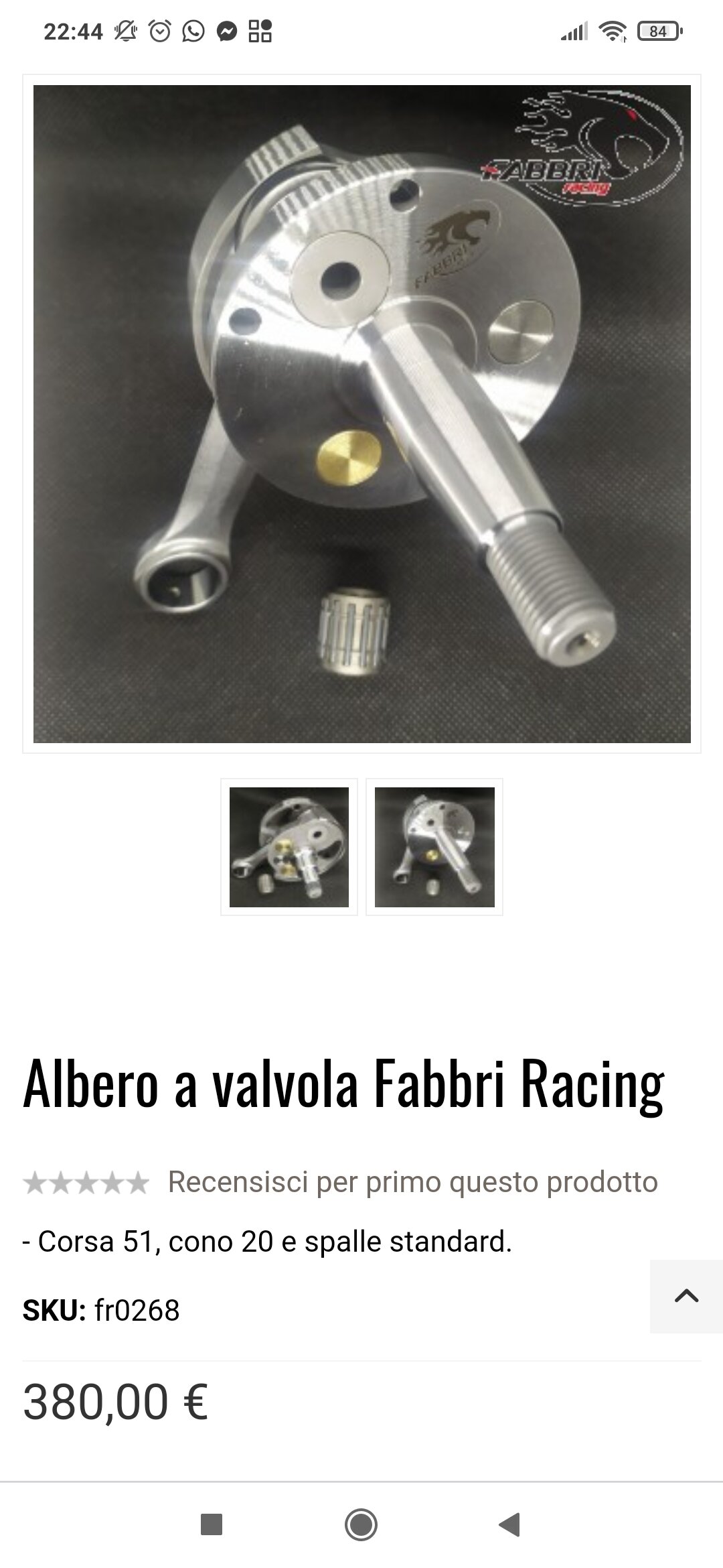

@claudio7099 si come albero lho cpt che devo andare minimo di drt o thr che mi a consigliato anche @filipporace

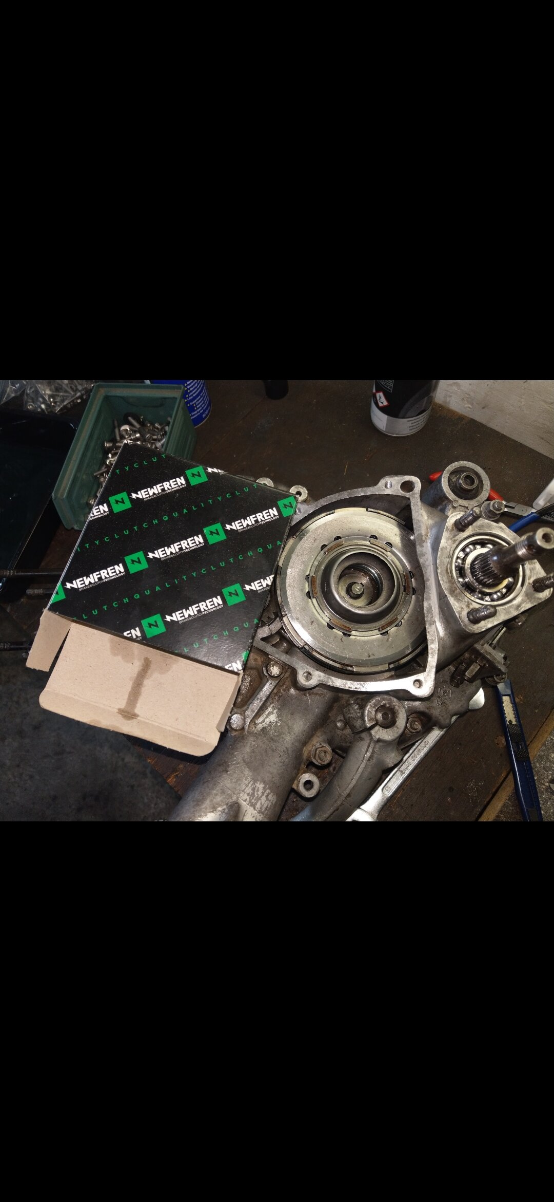

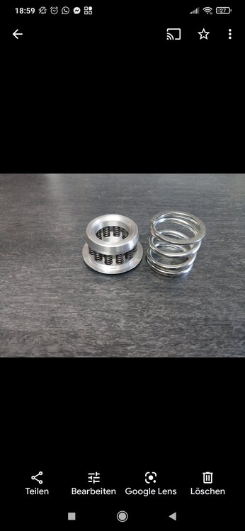

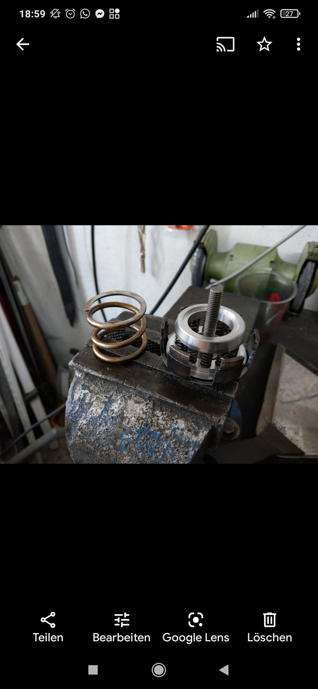

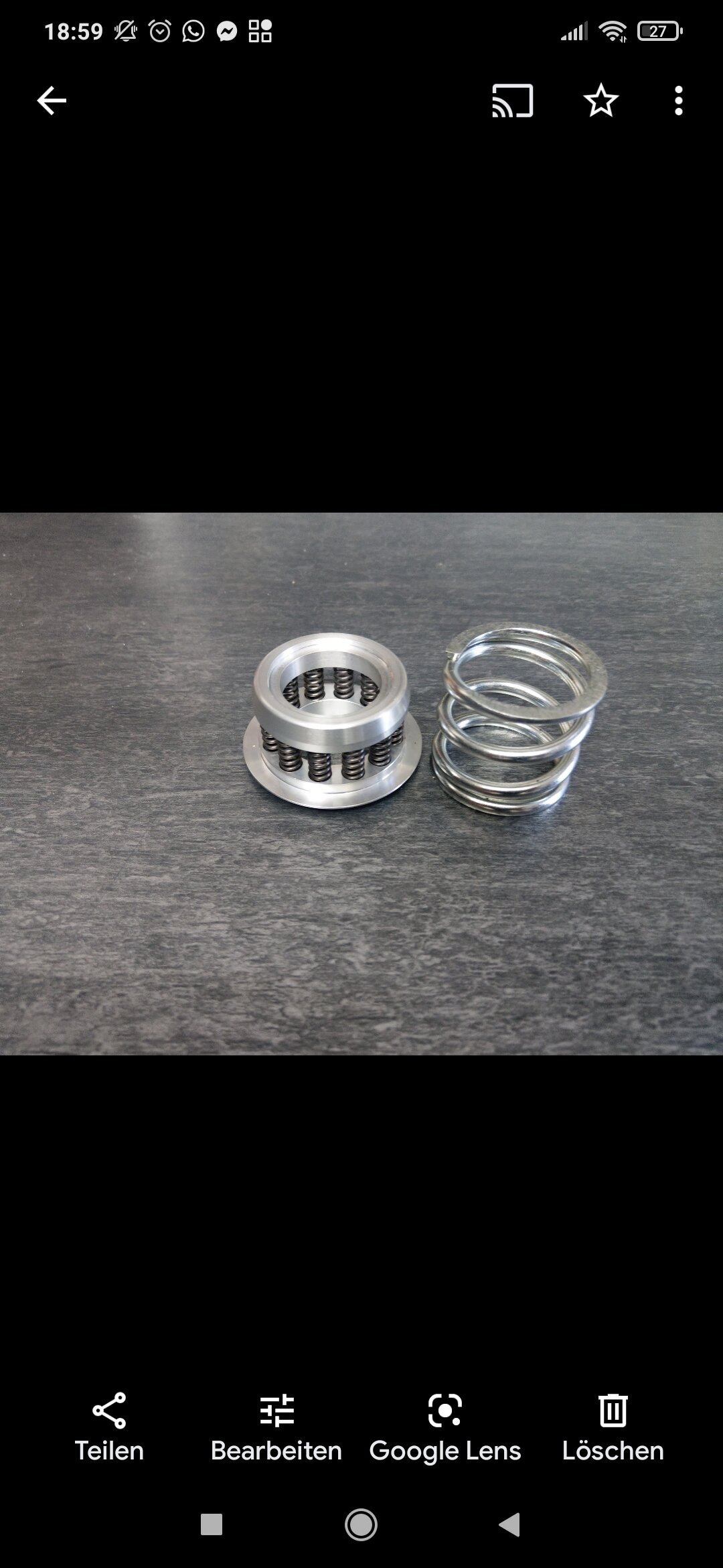

Frizione ce invece del la molla grossa ce un supporto che va montato con le molle piccole. Allego una foto.

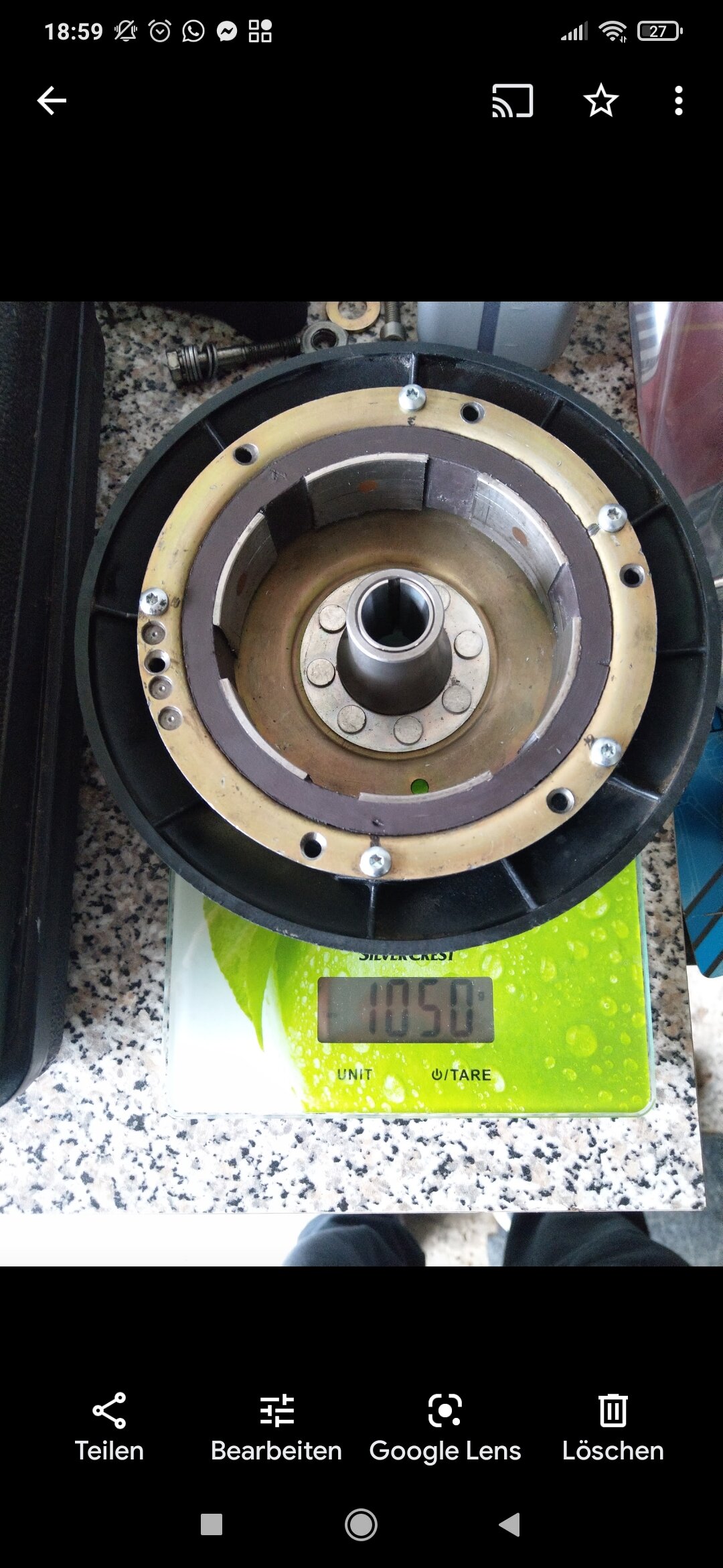

Volano allegho anche foto.

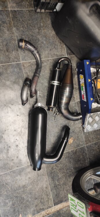

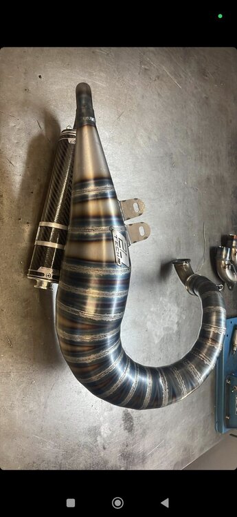

Si la siluro anche a me stufa ma non saprei che espanzione potrei mettere che e silenziosa e non si vede da lontano che e un espanzione essagierata .
Ciao Daniele.     Ma quel multimolla lo hai fatto tu? É vero simile al Pinasco,non mi sembra però  lo stesso.  Interessante davvero..
A me gli alberi Drt spalla volano tonda piacciono molto per un valvola. Se in biella 100 di piu ancora che sistemi carter originali senza sfondare tutto.   I Thr lavorando la valvola hanno fase adatta e hanno il vantaggio di non barenare su carter originali; importante a mio avviso.

Oltre al D.60 potresti anche il Polini EVO. Questi due cilindri con 29/68 e un 18/20, ti portano in capo al mondo con una elevata velocità di crociera e si adatterebbero ancor meglio alla siluro che avresti intenzione di usare, se vuoi mantenere l'estetica ET3 originale. Fossi in te, opterei per una classica Giannelli a banana

Io la metterei più lunga, 29/68 come ti dicevo sopra. Dato che sei propenso a una siluro, servono rapporti più lunghi. Anzi, ora che mi viene in mente, come marmitta potresti anche cercare qualcosa da coppia, come una PM40. Starebbe bene come il grana sulla pasta al sugo

No l'albero Drt necessita di barenare i carter lato volano, non monta p&p.
Quale sarebbe uno anche di buona qualita e anticipo giusto ma senza barenare i carter?

La egig superbanana e penso molto piu prestazioni del la sbindola.
Esteticamente la sbindola è molto più simile alla siluro originale..
Si
Si e vero ma vernicata nera puo andare. O una semi espansione o una espansione sileziosa se la trovo🤔
Beh quelli che ti ho detto sono di fascia prezzo media con un'ottima qualita prezzo,il Thr non bareni....poi sali di prezzo con Crimaz easy( molto bello) Malossi,Ellezeta,Benelli,Falc,Fabbri etc.
