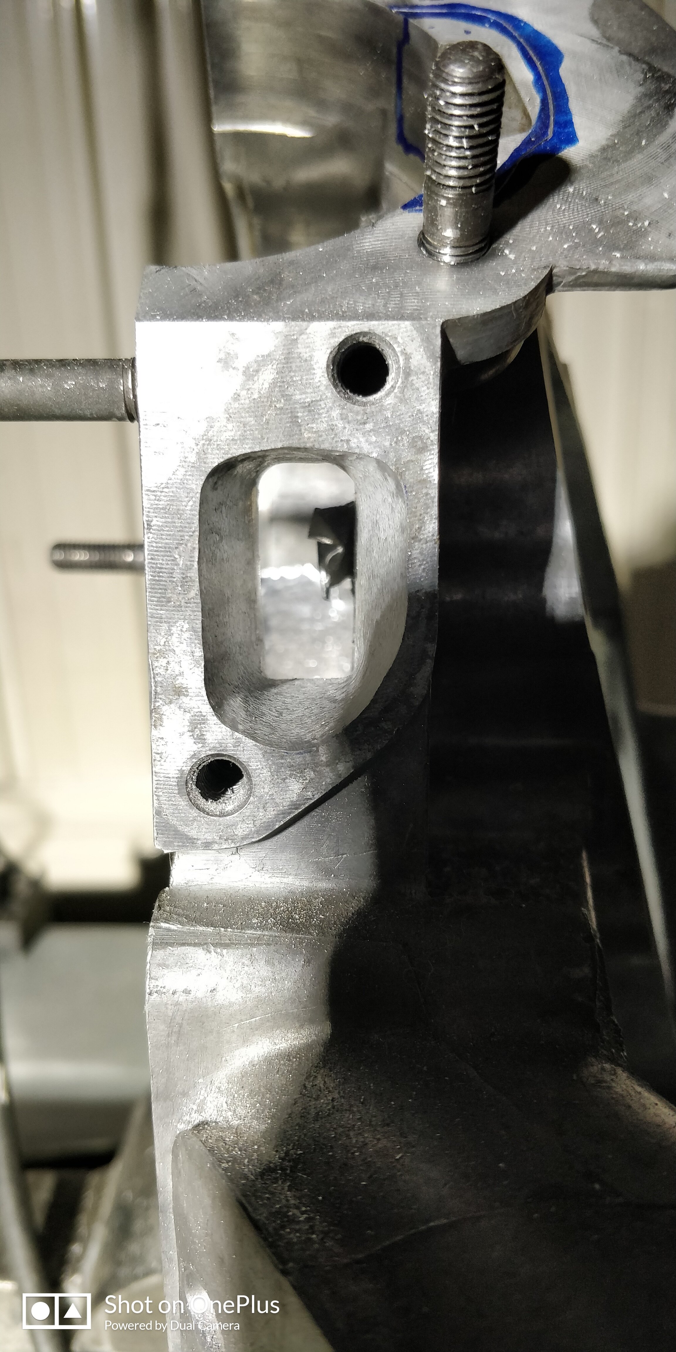

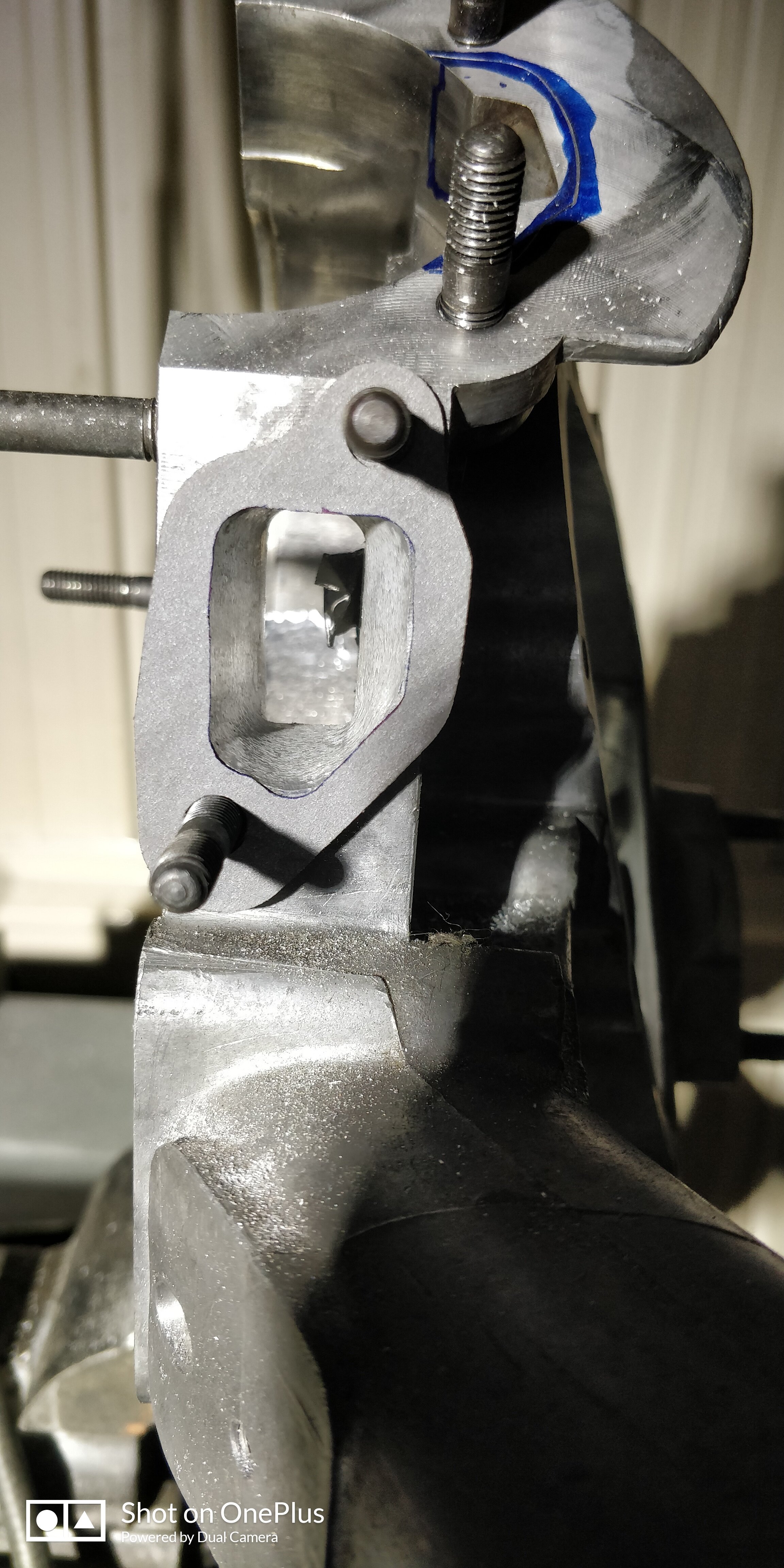

41 minuti fa, iele23 ha scritto:
Ona domanda ai piu esperti. Ce un tutorial o simile come lavoro la valvola o fino a che punto la apro?
Saluti
Ciao..io sono andato con una lima dolce.. lasciando 3mm sotto..la parte esterna..metti la guarnizione segni con il pennarello..e vai con il fresino..non insistere troppo sopra il prigioniero..rischi di sfondare.. però non devono esserci scalini o strozzature..pensa alla miscela come fosse un corso d'acqua..non deve trovare ostacoli..quella delle foto è la mia valvola..
Bell lavoro. Allora ce solo da guardare di lasciare abastanza margine a ogni lato de la valvola?
