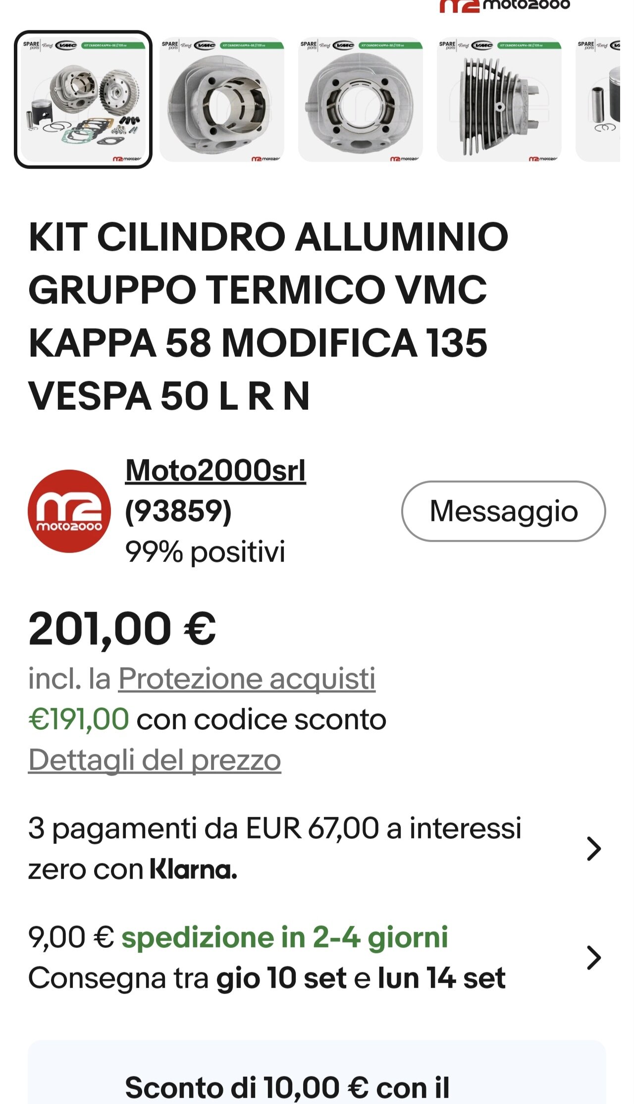

Buongiorno. Oggi mi son svegliato col piccio e ho tolto a Moto2000 l ultimo pezzo del Kappa 58. Sarà preso così com'è e montato al posto dell attuale 130 polini rifasato che va da Dio. Il motore attuale ha bisogno di vari interventi, tipo crociera e perdita olio selettore marce. Prima di intervenire monteró su questa base il Kappa 58 così vediamo di dare delle informazioni serie su questo gruppo termico. Più tardi vi scrivo su quale base sarà montato.
P. S. Ovviamente resterà montata sul blocco la termica più prestante tra le 2😁🤔🤣
