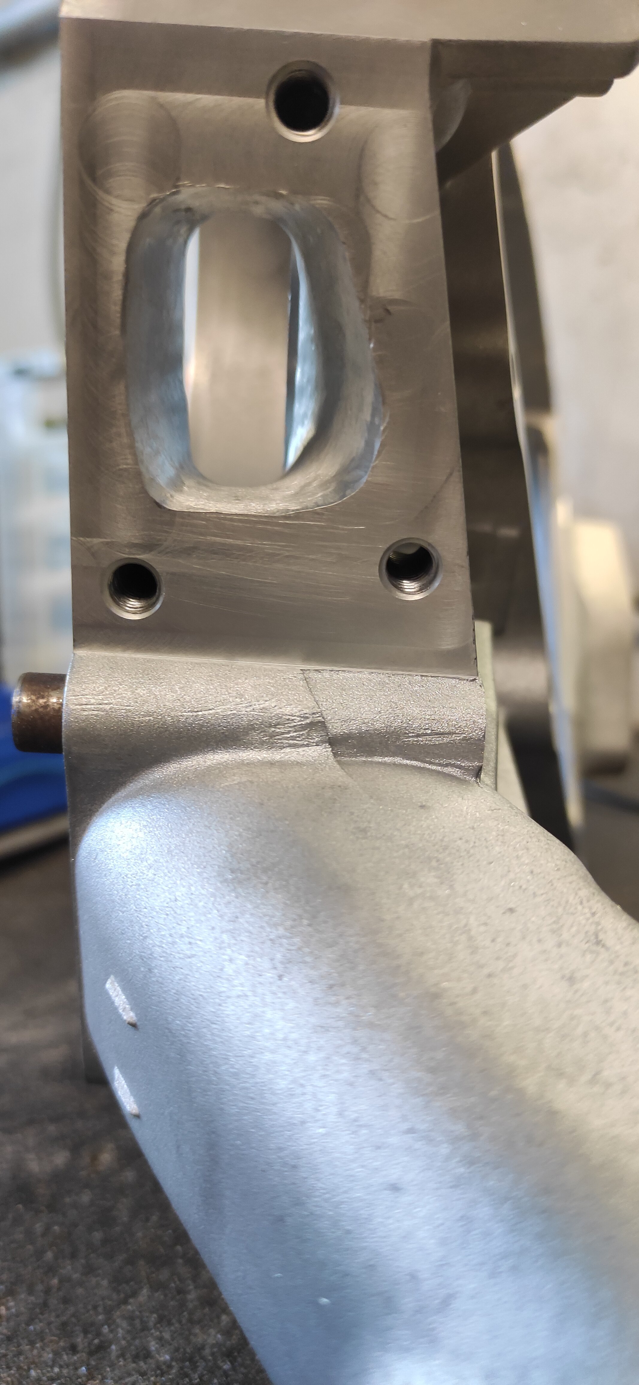

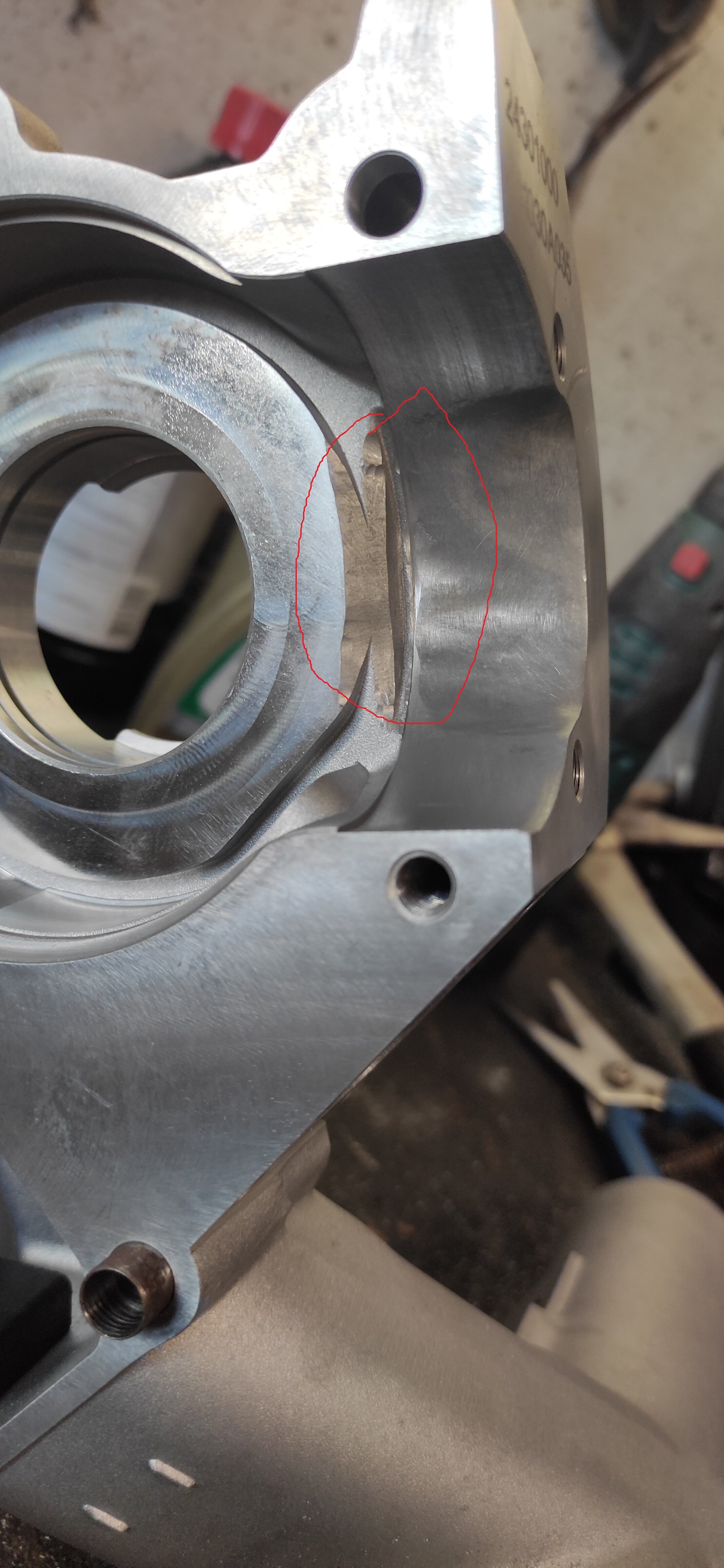

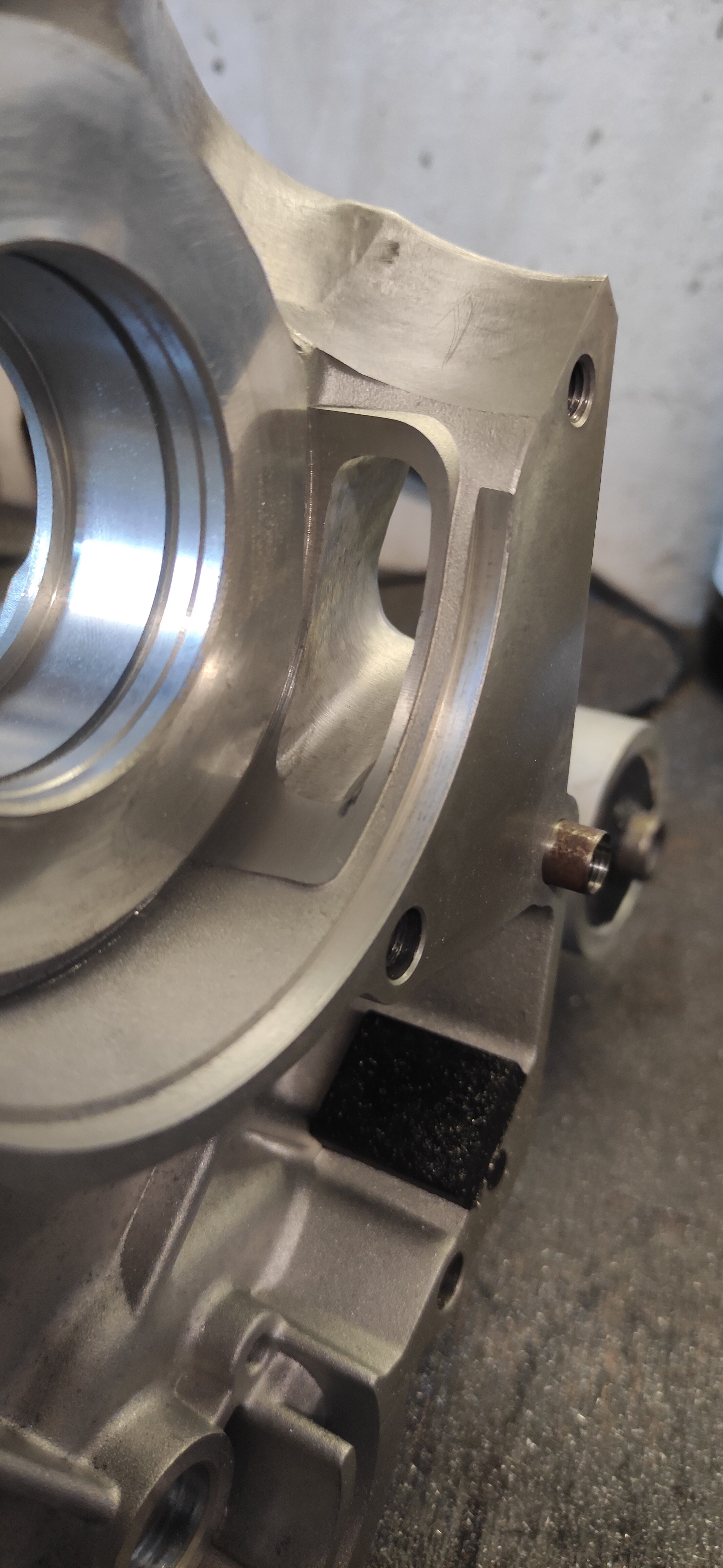

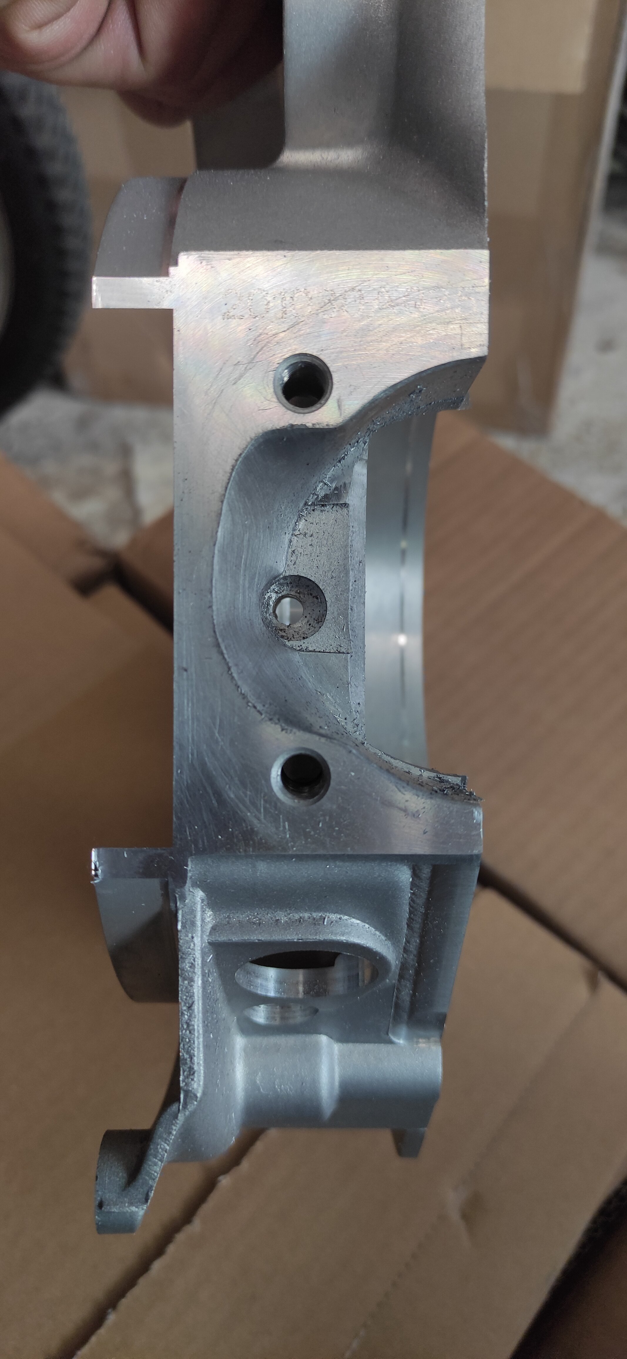

Nessuno sa dire se levare questo gradino fino alineare al travaso?
Ciao allora se togli gli scalini metti in conto che molto probabilmente dovrai fare dei riporti sui carter di alluminio oppure asportec.. perché sicuramente per raccordare sfonderai.. infatti quattrini ha fatto gli scalini proprio per montare il cilindro senza sfondare..io per esperienza personale sul mio M1 B56 non ho tolto gli scalini..ed il motore è venuto veramente cattivello..
con i carter sip non credo ci siano problemi a togliere lo scalino ,la prima cosa da fare è vedere se entra nei prigionieri ,se no punta da 7,1- 7,2 e si ripassano i fori su un trapano a colonna
Se sono i sip evo puoi toglierlo, ma fai sempre prima la prova con una guarnizione di base; la ritagli con i travasi che otterresti , la metti sul piano e valuti

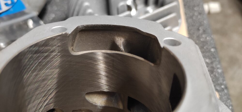

Ma farebbe veramente aumentare se tolgo sul cilindro le due scalini a entrambi lati?
Si, comunque sono limitazioni dei condotti di travaso,quindi se rimossi ,gli scalini ,ottieni un miglioramento
okey lho farro propio cosi.
okey allora entrambi i scalini @filipporace se si capisce cosa provo di dire?
okey allora non e detto che porta vantaggi a toglierli.
Ora sono a pensare se tolgo solo i due scalini che ci sono per evitare di bucare e basta. @rudy pensi che sarebbe meglio soltanto cosi?

47 minuti fa, rudy ha scritto:
Un'altra cosa. Il cilindro è senza camicia quindi il produttore ha fatto i fori di passaggio prigionieri più stretti per il centraggio.
Provalo con i prigionieri piaggio per vedere se monta senza impedimenti prima di allargare i fori. Io l'ho montato senza allargare nulla anche se ovviamente è bello preciso.
Anche il mio monta senza problemi
