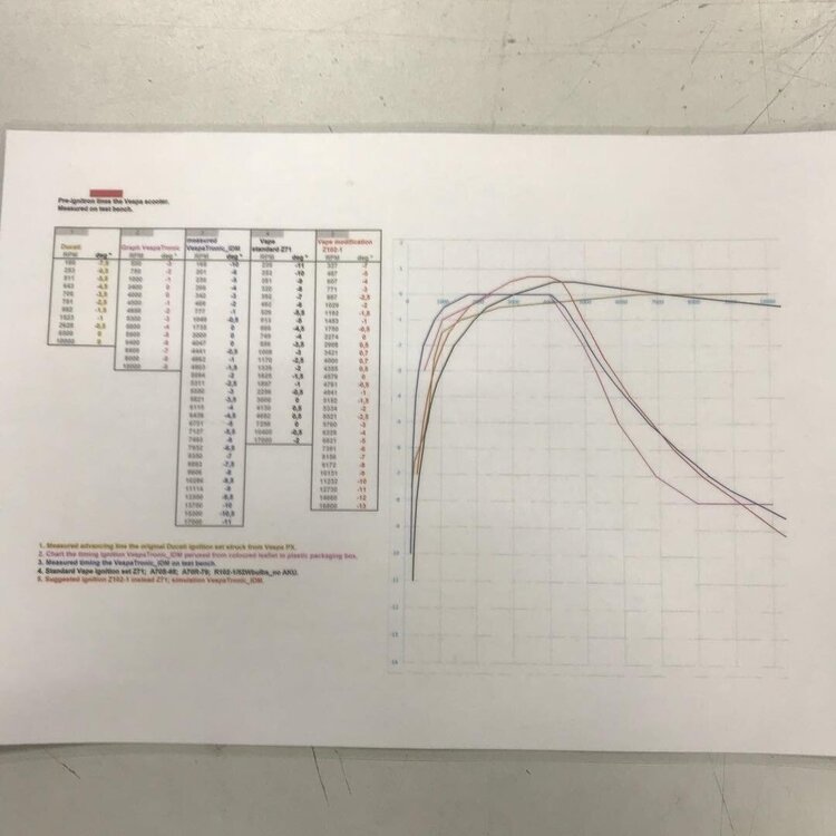

Salve Ragazzi.
Sostanzialmente mi manca soltanto la accensione. Ora vorrei dei pareri cosa fare. Sono un po confuso. Dei 12V e piu luce non interessa che la vespa non la uso al buio. Ora ce gente che dice le idm non sono tanto buone perche senza pickup, altri dicono per forza idm, poi ce gente che dice per forza accensione variabile, la sip e buonissima ma non la variabile. E ci sono anche quelli che dicono di montare una oroginale accensione ducati.
Ora cosa e che conviene su un motore che sto montando io?
Oh la ventora in aluminio per il volano pk hp. Anche se cambio accensione non ci sono problemi si vende tutto velocemente.
Spero che qualcuno mi fa qualche chiarimento sul tema accensione.
Saluti

io ho sempre messo idm e finora mai avuto un problema, per le altre non sò, mai messe però voci di corridoio dicono che la sip variabile ,se ricordo bene, qualche problemino lo da se non settata bene, mentre la idm basta mettere il piatto statore dove c'è stampigliata la tacca ed hai 23-24 gradi full. 😊

Salve allora a la fine credo che mi sono decisso per la polini idm. Vi spiegho il perche non oh mai provato una accensione con variabile e se funziona dovrebbe avere vantaggi confronto la fissa ai bassi regimi. E perquesto che volevo una variabile oh scelto la polini.
La sip variabile non ha una curva tanto bella confronto la idm. Aumenta il anticipo fino a 4000 giri e poi inizia scendere. Invece le idm hanno il punto fisso da 1000 fino a 4000 giri e da li inpoi dimenuisce il anticipo. Metto anche qualche foto del la curva di accensione ducati, vespateonic teoretica, la vera misurata del la vespatronic, la sip fissa e la sip variabile.
