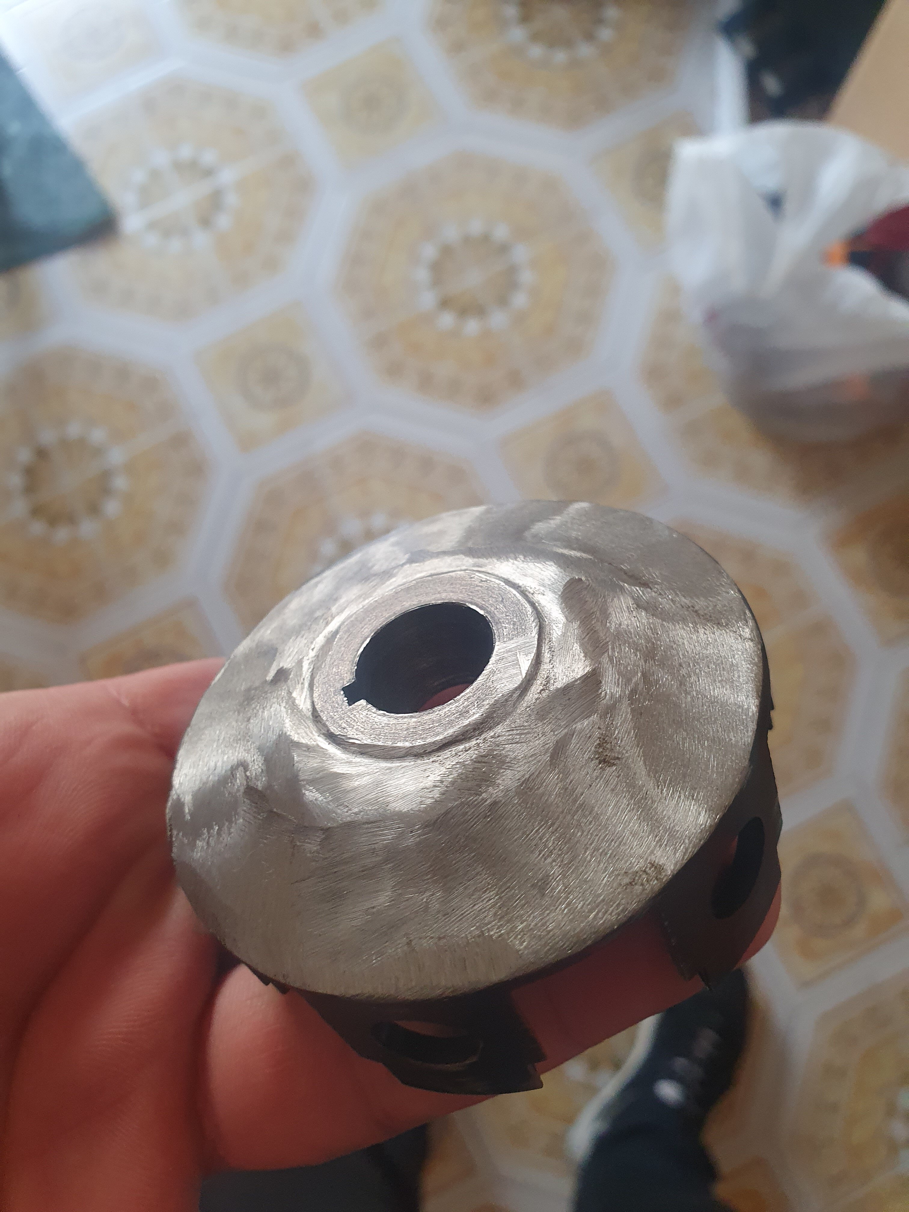

E vedo il ragnetto polini comprato nuovo conciato come vede in foto..

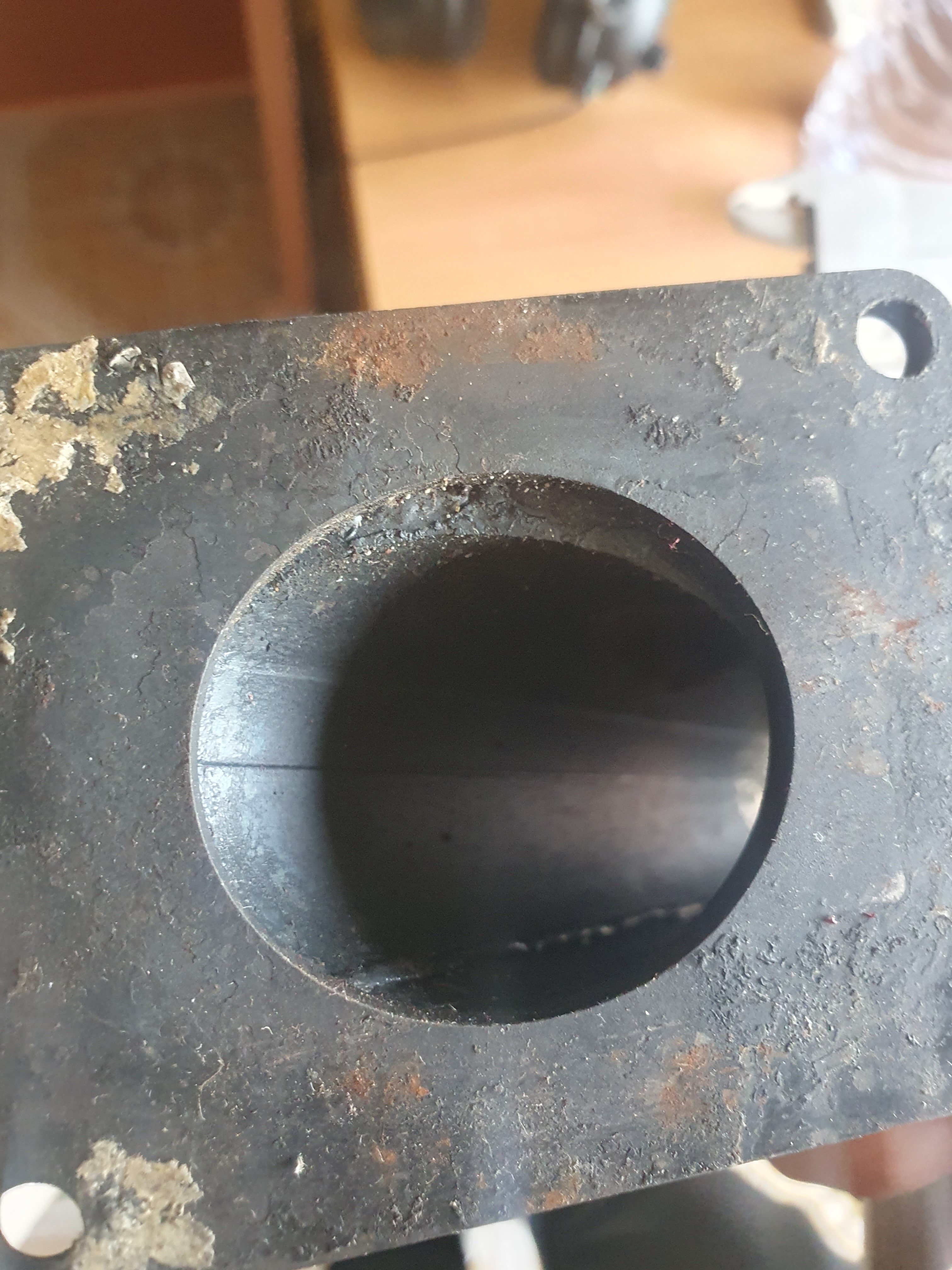

Collettore pagato 70 euro con imbocco 35 e abitato ad un carburatore 38 che ho comprato da lui

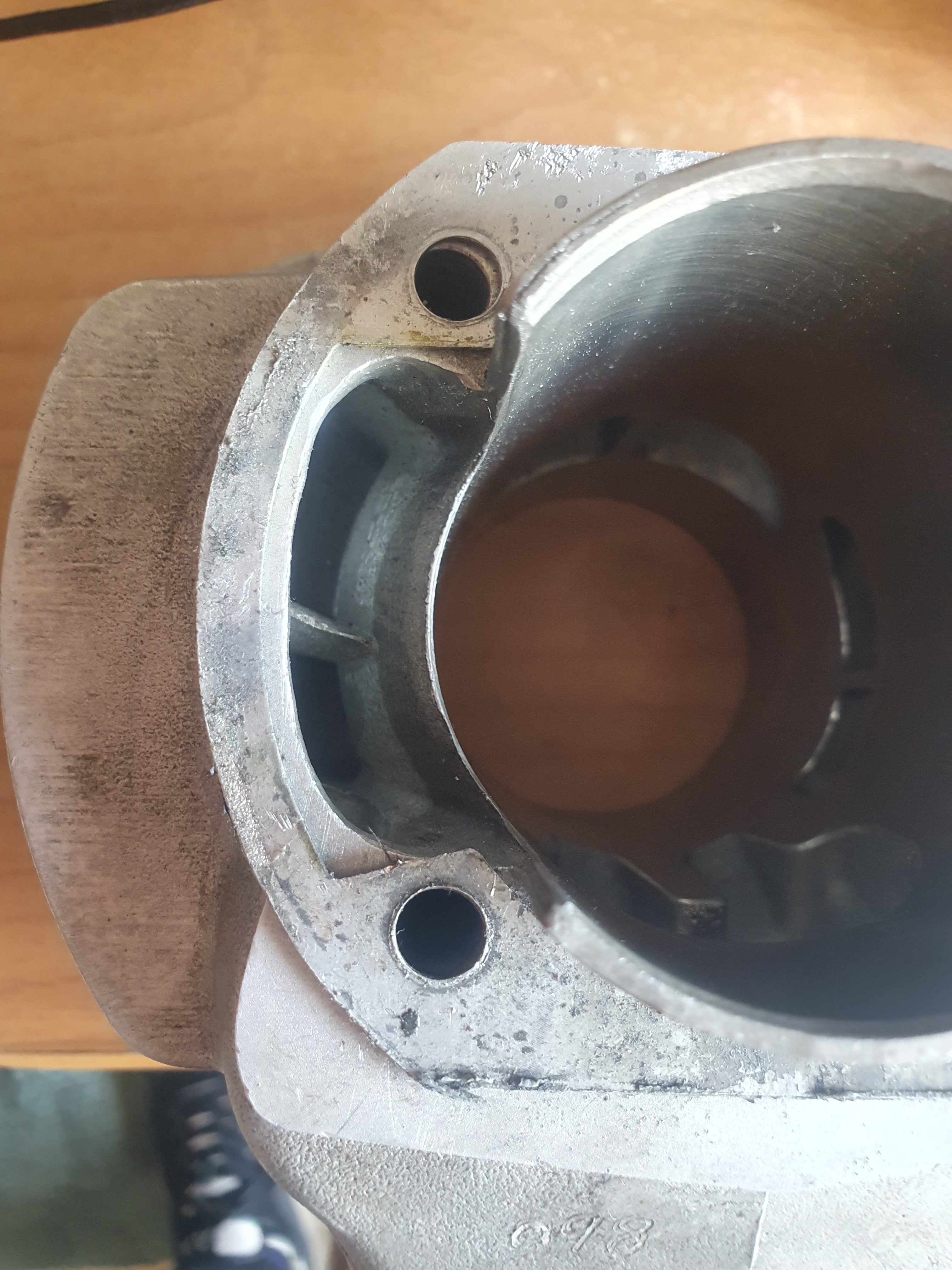

Basetta sotto al cilindro credo che sia del 144 guardate le differenze..
Montando il collettore con diametro interno 35 ad un carburatore con diametro 38 a cosa vado incontro?

Dovrei rimontare quel colletto su quel carburatore e pacco lamellare in quel modo va bene o devo co prarne un altro ?

Ormai è passato del tempo in ogni caso non risolvo nulla.. ma la basetta in quel modo e solo una vergogna..

Carburatore più grande su collettore più piccolo? Ho capito bene? Non succede nulla.
Si il collettore è 3mm più piccolo..
Non avendo così tanta differenza non dovrebbe creare problema..
La basetta va cambiata..
Il ragnetto presso con smeriglio.. il motivo ancora non l'ho capito..

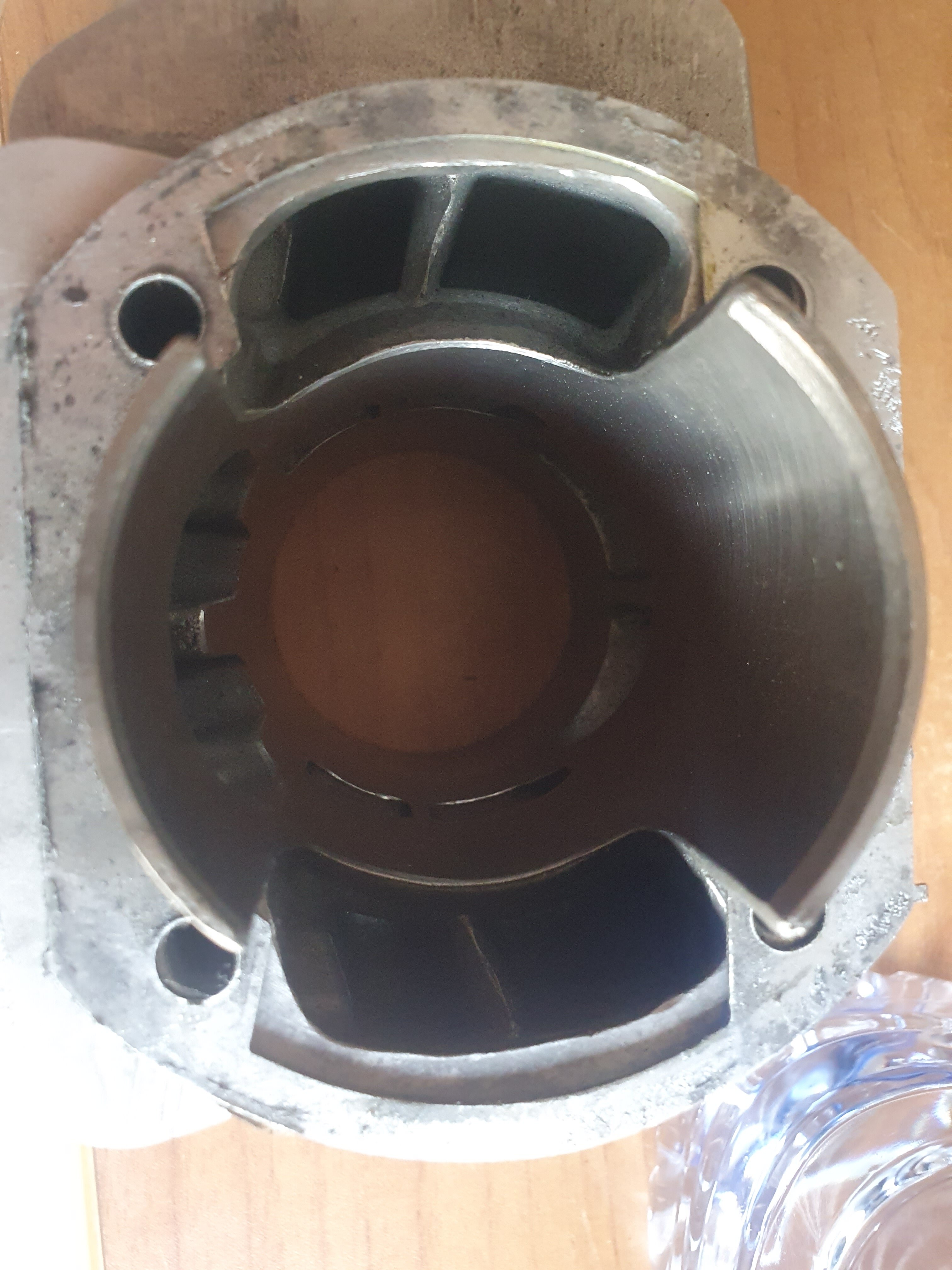

Seee 🤣🤣 no.. marmitta, lavori al cilindro, carburatore e collettore nuovo, parastrappi rinforzati nuovi e manodopera.. aaaa mi sono dimenticato ha lavorato il cilindro ma non ha raccordato i travasi al carter quando ho aperto il motore c'era uno tra travasi e carter.. li ho sistemati io ora..

Si per quel cilindro ho comprato un pistone polini bifascia come mi ha consigliato polini quando arriva il pistone vediamo perché ha messo questa basetta.. ma sicuro perchè ha spianato i carter e sicuro è stata messa per recuperare quel mm che mancava.. perché la basetta è 1mm.. ma almeno che la mettesse giusta non di un cilindro con travasi enormi...

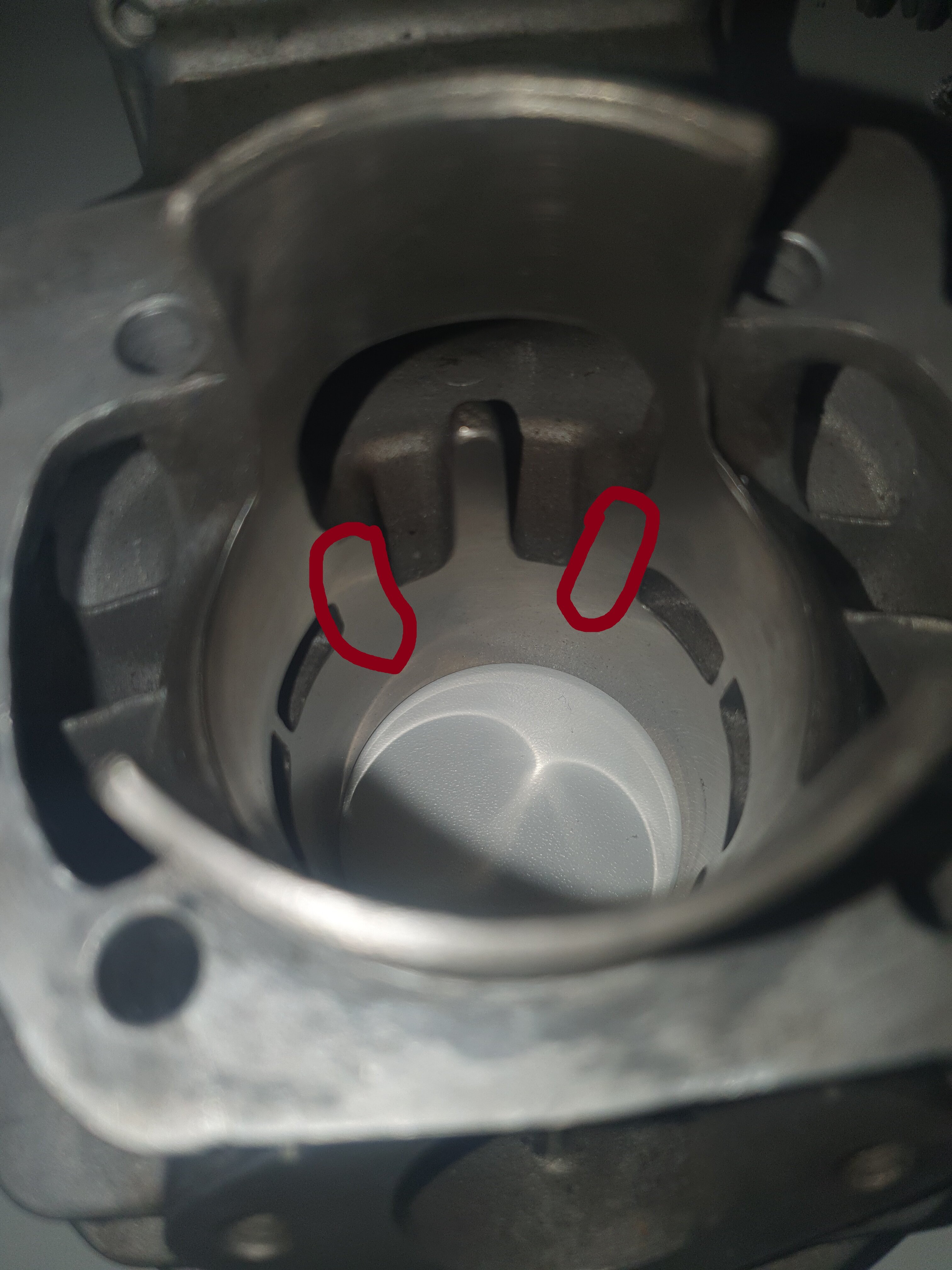

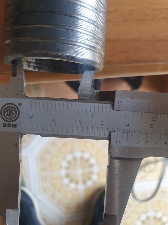

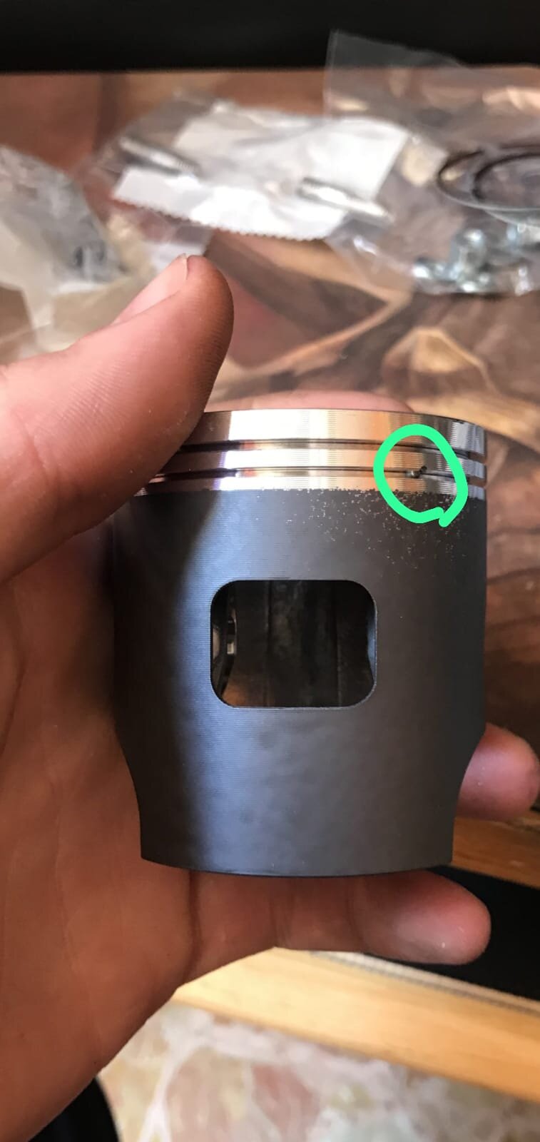

Vabbe ormai è andata così speriamo che riesco a sistemarlo e poterlo usare un altra volta.. questo in foto sarà lo stesso pistone che viene adattato secondo voi I grani non so se si chiamano così dove chiudono le fasce creeranno problemi dato che vanno davanti all'applicazione?
38 minuti fa, claudio7099 ha scritto:
infila il pistone dentro e controlla ,forsa capita di fianco
Ma si. Ad occhio va proprio nei segni rossi. Andrà bene👍
Mmmmm....succede qualcosa eccome.  Sono di piu gli svantaggi tra i quali diminuzione della velocita del flusso,calo di coppia erogazione scorbutica,  carburazione impossibile. E magari é proprio questa difficoltà nel gestirlo che ha impiccato il motore.

differenza tra basetta e travasi del cilindro non è ideale ma va bene, il motore non è che grippa per via di quello scalino.
carburo 38 su collettore 35 ci sta poteva mettere un 34 ma anche questa non è ragione per grippaggio secondo me.
ragnetto frizione molato anche ci sta per evitare che strusci sul parastrappi della primaria.
