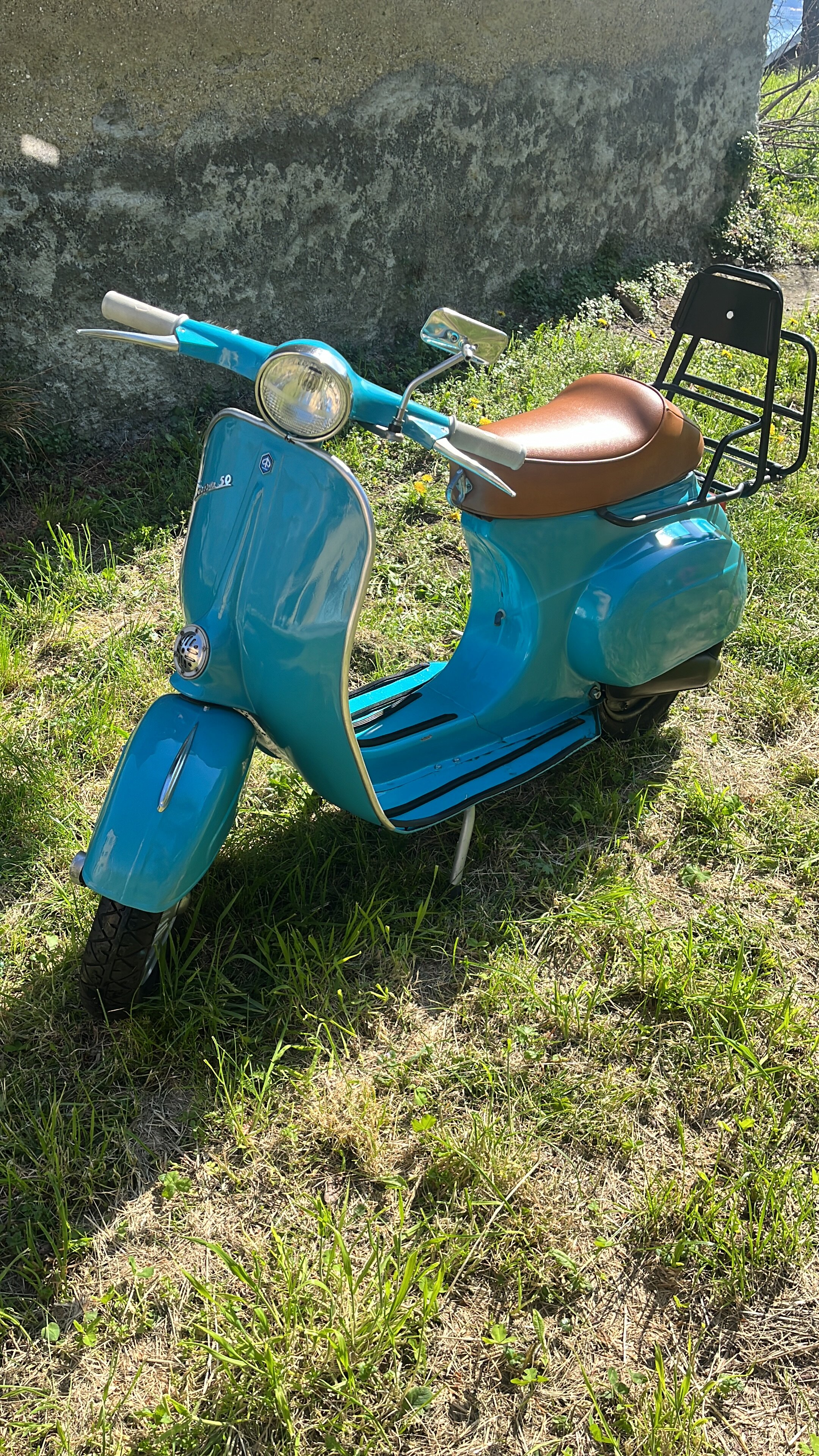

Buongiorno a tutti, sono nuovo del forum. Da giovane era un grandissimo appassionato di Vespe ne ho avute 13, poi per una cosa e l’altra purtoppo ho abbandonato questa bellissima passione.
recentemente ho ritrovato la mia ultima vespa che avevo venduto a un mio vecchio vicino di casa, monta un motore 125 small frame credo fosse di una primavera.
vorrei cimentarmi nello smontaggio revisione e rimontaggio, possibilmente dandogli un po’ di brio in più.
su questo forum ci sono tantissimi post e per non perdere tempo a cercarli tutti vi chiedo se qualcuno può postarmi i principali per elaborazione e smontaggio motore 125 small frame.
mi piacerebbe anche montare un gruppo termico dr130 con accensione elettronica, cambiare il volano con un cono 20,mettere un collettore lamellare e cambiare il kit frizione.
qui sotto la foto della vespetta
spero possiate aiutarmi e vi ringrazio anticipatamente, buona giornata.

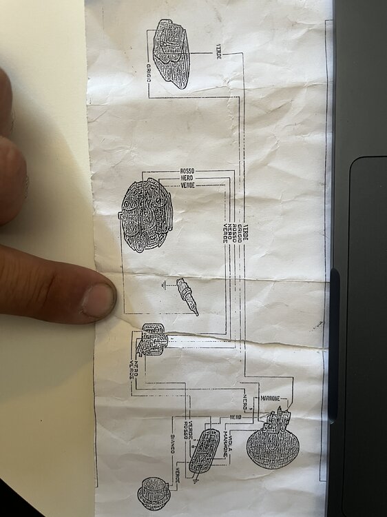

mi potresti spiegare meglio il cablaggio allo statore? Per caso hai qualche schema da farmi vedere?

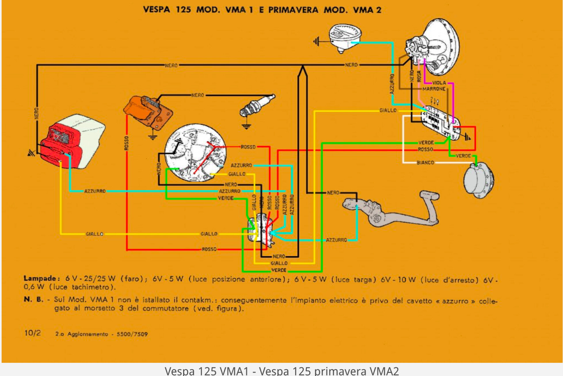

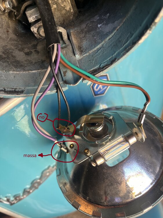

Parto dal presupposto che i fili che escono dallo statore dietro al volano per andare alla scatolina di distribuzione risentano dei 20 anni passati in un angolo e che quindi debbano essere sostituiti. Non sono tanti, se vedi lo schema attaccato, si tratta di comprare 5 fili di diverso colore e saldarli a stagno.
La meglio è guardare alle condizioni durante lo smontaggio e vedere se e quanti cavi vanno cambiati, oltre alle punte e condensatore che vanno cambiati comunque.
Per cambiare tutti i fili non c’è problema, il resto dell’impianto l’avevo rifatto prima di venderla ed è rimasta ferma in garage per 16 anni. A meno che li hanno mangiati i topi sono ancora buoni i fili
