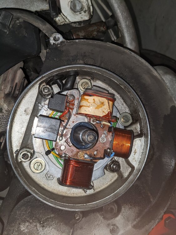

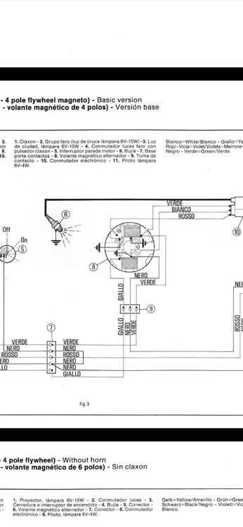

Stavo guardando il manuale di officina... vedo che sarebbe previsto uno statore diverso per la versione senza frecce, uno a 3 poli ma con 2 bobine...
Io invece ho 3 bobine.
Questo può creare problemi di qualche tipo? In pratica sembrerebbe uno statore PK S con frecce messo su un senza frecce.
Guardate le foto:
1. Statore e cablaggio su manuale officina per la mia Vespa
2. Statore e cablaggio su manuale officina per Vespa PK S con frecce
3. Il mio statore
Sembrerebbe proprio che sia lo statore della foto 2, ma il cablaggio sia un ibrido. Sto dicendo una cazzata?

è per impianto misto 6volt luci + 12volt frecce ,il blu basta non collegarlo o usarlo con un regolatore di tensione per avere il 12 volt
