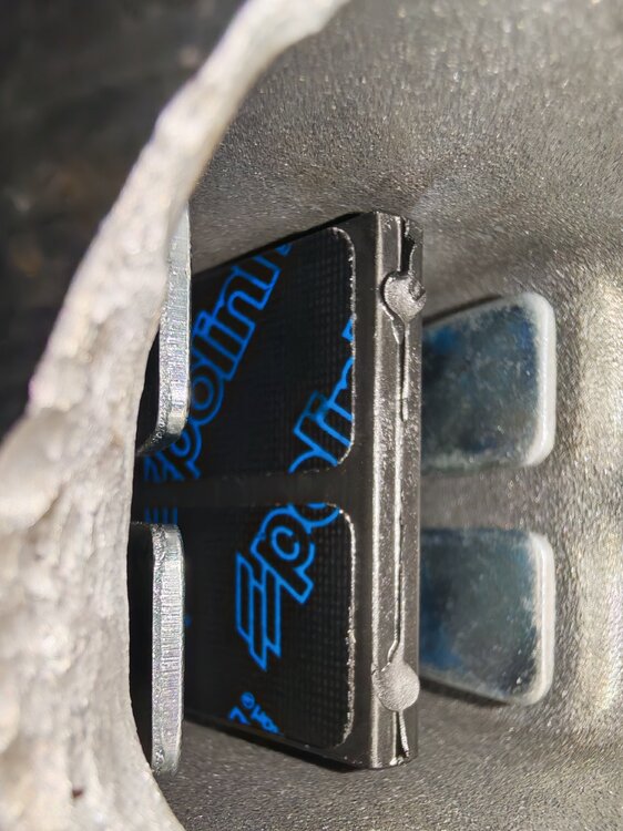

- aspirazione lamellare al carter con phbl 24

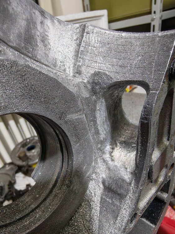

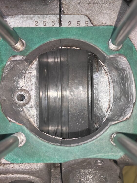

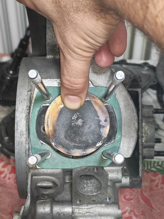

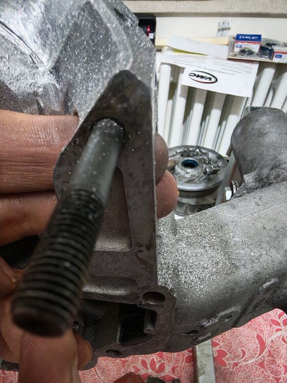

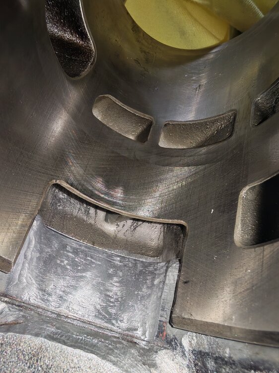

In questo momento sono ancora al lavoro sui carter. Quando posizioneró il Kappa 58 sui carter parleremo di fasi ecc ecc. 👍

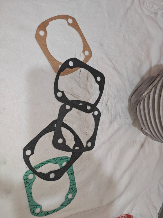

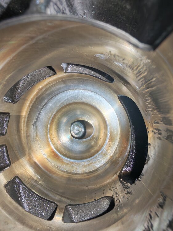

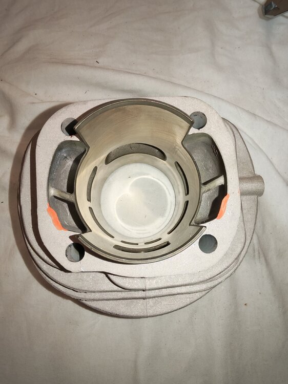

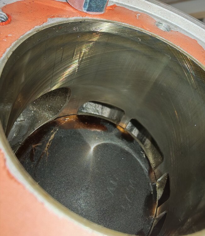

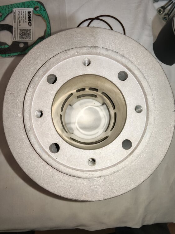

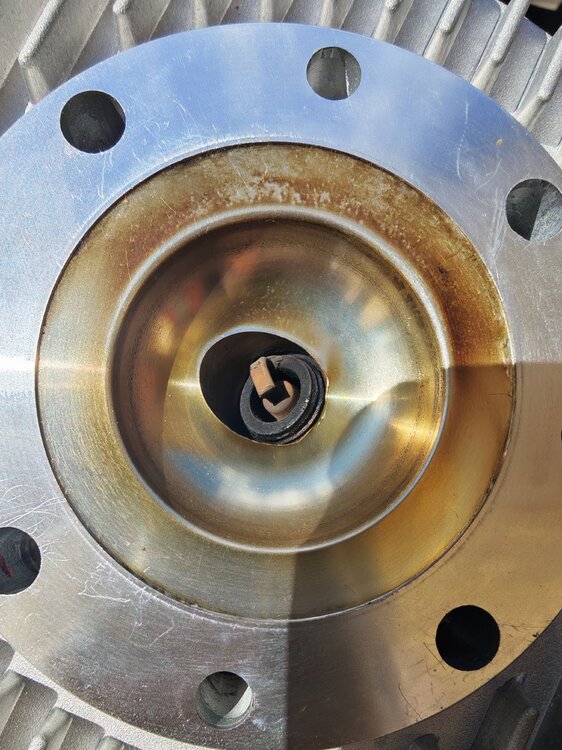

Metto sotto un po di foto😊. Se qualcuno è interessato all acquisto si fa una idea.
P. S. Il gruppo termico è stato usato solo per 150 km e smontato per cambiare configurazione. Noterete infatti qualche incrostazione.
