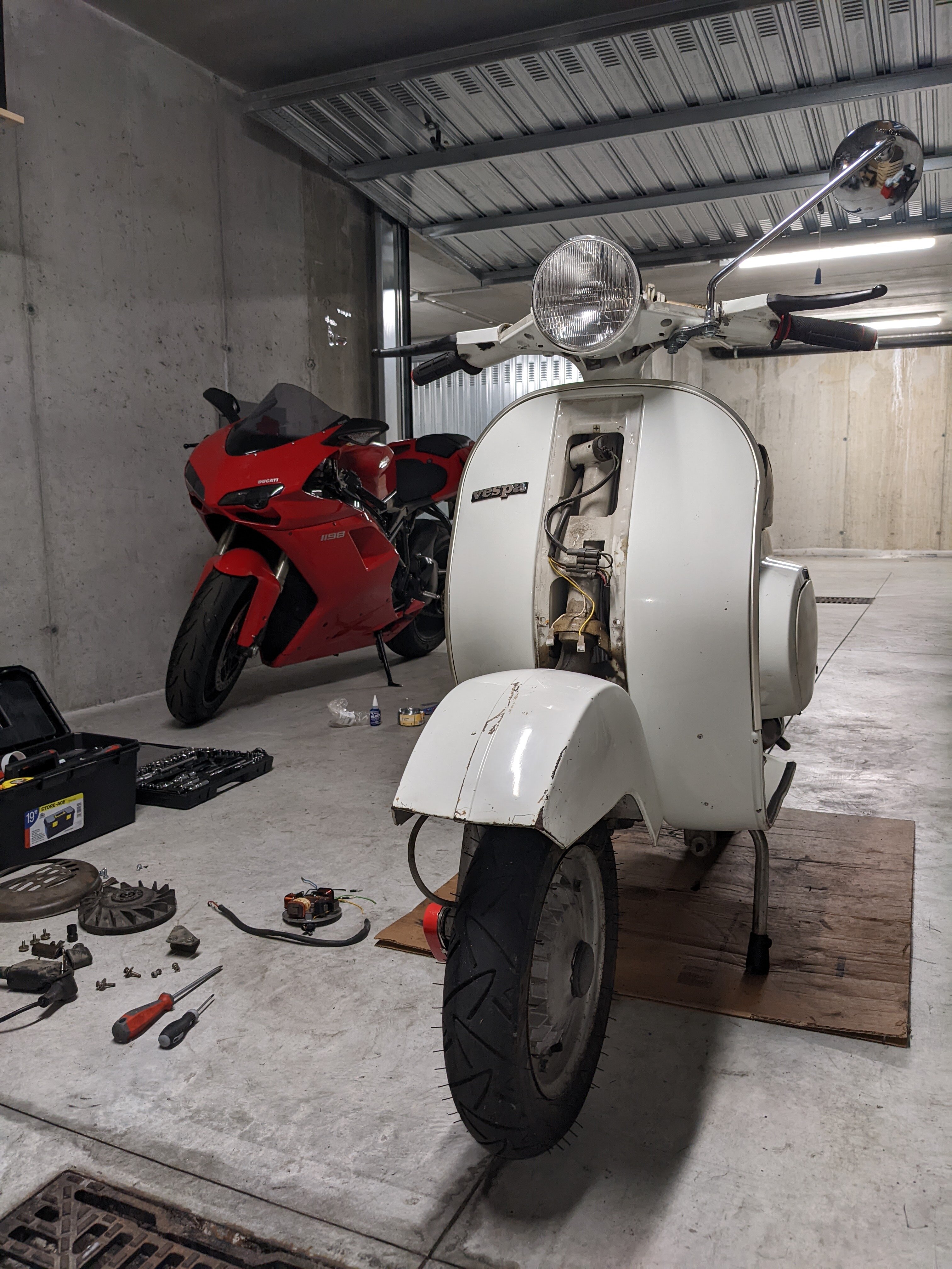

+ blaps_85 Inviata 2022 Settembre 1 Share Inviata 2022 Settembre 1 Azz.. bel bolide! Ma ho capito bene? hai tagliato i fili dello statore???? Cioè... Se non è così rimonta tutto e metti un filo Verde volante da manubrio a filo Verde dello statore Quota Link al commento Condividi su altri siti More sharing options...
+ matteopks Inviata 2022 Settembre 1 Autore Share Inviata 2022 Settembre 1 In questo momento, blaps_85 ha scritto: Ma ho capito bene? hai tagliato i fili dello statore???? Ho dovuto tagliare per forza perché erano stati infascettati in maniera brutale da chi aveva rifatto il cablaggio, l'unica era di togliere lo stagno e tirarli via uno ad uno, non c'era modo di tirarlo fuori in maniera umana, garantito. Ho detto: taglio e piuttosto se un giorno serve me lo ricablo per bene, ci vuole poco a fare un bel lavoro... 1 1 Quota Link al commento Condividi su altri siti More sharing options...

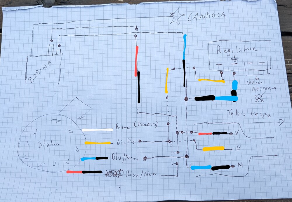

+ matteopks Inviata 2022 Settembre 2 Autore Share Inviata 2022 Settembre 2 Comunque siccome mi sono rotto le palle, ho deciso di non montare il filo verde. Alla fine, credo che i collegamenti da fare sono questi: potete darmi conferma? Quota Link al commento Condividi su altri siti More sharing options...
+ StefanoFeltrin Inviata 2022 Settembre 2 Share Inviata 2022 Settembre 2 Verde telaio non è spegnimento nel tuo caso? Quota Link al commento Condividi su altri siti More sharing options...
