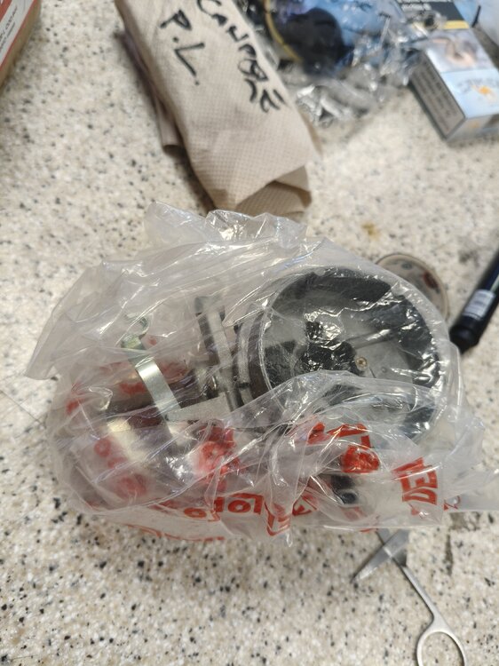

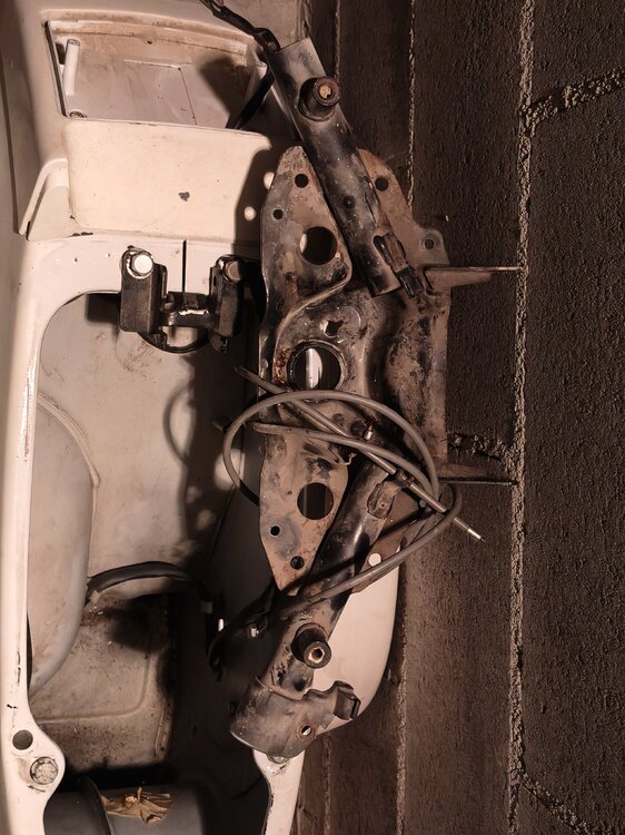

Buonasera, ho deciso anche perche ho tutti i pezzi del motore, che avevo messo da parte anni fa,.come da foto... Anticipavo come dal mio post nella sezione burocrazia, di comprare un telaio HP e piano piano sistemarmela.
Ho alcuni dubbi, che piano piano vi porro'....

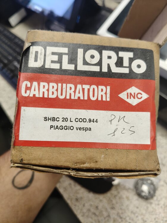

Ho un carburo 20 L che però non ricordo se ha bisogno del suo collettore o basta un collettore 19. Poi ho trovato due alberi hp nuovi... Uno originale hp e l'altro mi era stato preparato da Andrea Siamesi aka vespa racing. Dovrei misurare l anticipo, ma non so farlo... Campana ho trovato una 22/63 ed una 21/76. Marmitte originale hp o sito plus . Nel primo caso andrei di sito plus, nel secondo beh... Se ho soldini.... Dexter padella o una semplice banana Polini...
Mi aiutate a dipanare questi dubbi? Grazie
Per il carburo misura, credo sia diverso per il 20.20…se ricordo bene diametro interno collettore e’ da 24mm…il collettore 19.19 ha diametro interno di 20mm.
gruppo termico cosa metti? Tra le due primarie c‘è abbastanza differenza in RdT
Per i due alberi intanto misura circonferenza della spalla dei due così capisci quanto è anticipato quello vesparacing…anche con metro da sarta…
Edit: ho ricontrollato, stesso collettore del 19.19
Serve il suo collettore specifico, quello dell'ETS.
No

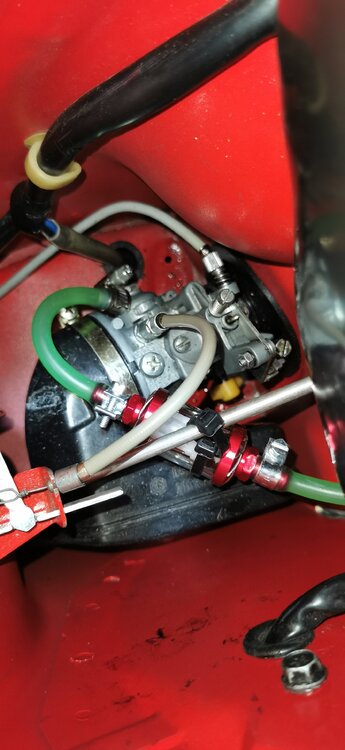

Ragazzi come filtro quale metto?
Io ho questo
https://www.10pollici.com/it/homepage/vespa-classica/motore/filtri-aria/filtro-aria-per-carburatore-dell-orto-shb-16-10f-16-12m-n-16-15f-16-16f-shbc-19-19f-20l-per-vespa-pk-s-xl-n-fl-hp-rush-xl2-elestart-diametro-62mm.1.1.32.gp.4957.uw
9 ore fa, vespacalabria ha scritto:
Servono anche bocchettone e fascetta??
Il bocchettone non serve, la fascetta se intendi quella per il filtro, si, io ho questa, originale Dell'Orto

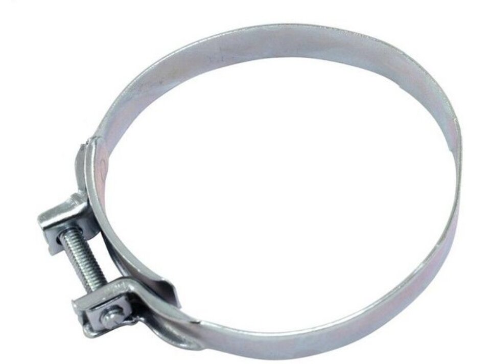

14 minuti fa, DoubleG ha scritto:
Fascetta , magari la chiamo male, ma è questa in foto
