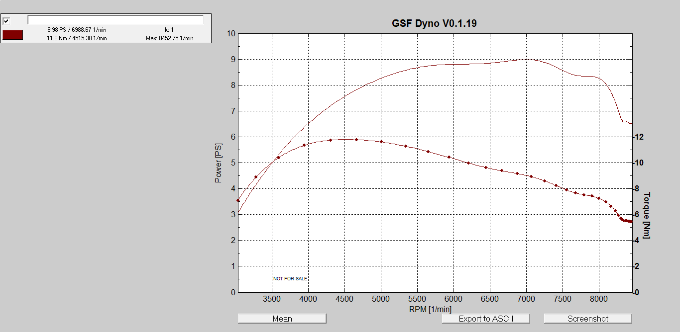

Ho fatto questo benedetto grafico.. Un pochino mi stupisce l'andamento della curva di coppia, ma va bè... Come potenza direi che sta dove mi aspettavo.
Come mi ero accorto sulla vespa noto anche dal grafico che dopo i 7000 giri si ha un calo di potenza che rende inutile insistere.
Bene. Dopo tutte 'ste pippe direi che è il caso di fare qualche km!
A presto
secondo me sei semplicemente lungo di rapporti
Dai, da che mondo e mondo 27/69 e 3.00 non sono rapporti lunghi per un 130 dr. Semplicemente arriva dove dovrebbe a mio avviso. Forse con qualche km in più recupererà quel pochino di potenza che serve un quarta per raggiungere i 100 sperati.
