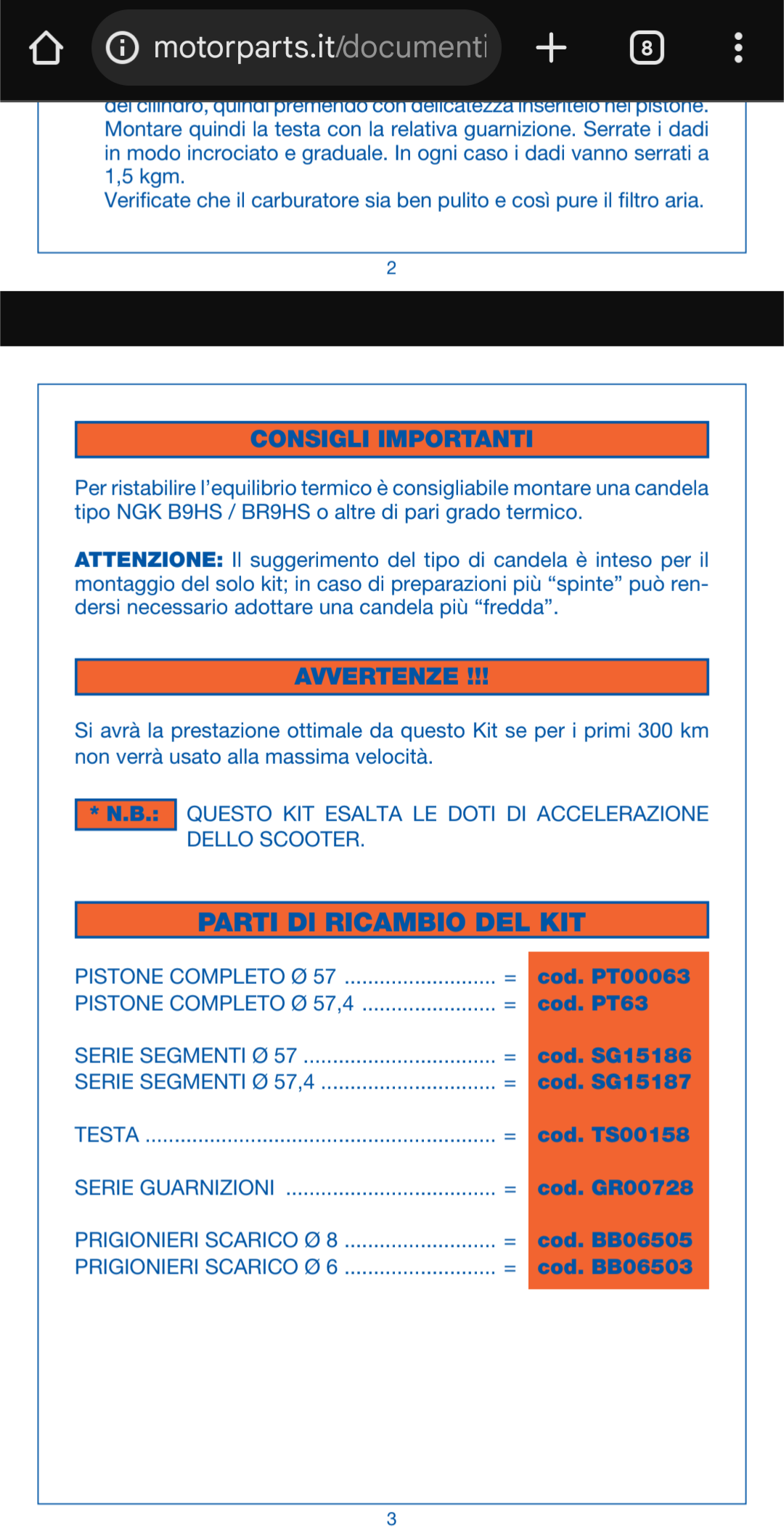

Vorrei che @Alogeno @Fazio78 e @DoubleG mi spiegassero perché mai una candela grado 7 in luogo dell'attuale 8 dovrebbe fare cambiare la situazione.
Vi ricordo che le nostre candele lavorano a oltre 450° e qui abbiamo massimo una trentina di gradi di differenza tra inverno (10° minimo) ed estate (40° massimo). La storia della candela invernale ed estiva mi sembrava più che altro una leggenda

La storia del grado termico della candela te l ho proposta io. Sicuramente per il tuo motore andrebbe meglio una 7 e non una 8 ma non per l inverno ma per le capacità della termica. Grado 7 con carburazione adeguata all aria fredda dell inverno si ottiene una combustione magari migliore che con la 8. Poi se vuoi mettere la 9 o la 10 fai pure. Tanto sono tutte uguali. Adesso non lo chiedere di nuovo perché questa è la 3a volta e si era capito il senso del consiglio. Tutti sottovalutiamo quello che è l importanza di una insignificante candela
1 ora fa, blaps_85 ha scritto:
No no.. non sono tutte uguali le candele. Si devono scegliere in base alla testa, alla cilindrata e alla potenza del gt. Ero convinto che dr dicesse di mettere la 8. Se ci va la 7 ci metto la 7
Ma il mio 'Tanto sono tutte uguali' è riferito alle tue risposte che danno scarsa importanza al grado termico candela. E sai benissimo inoltre che se monti la candela con grado termico consigliato da Dr probabilmente il motore non si accende neanche. Dai lo sappiamo tutti che sui bugiardini scrivono cavolate

Ma lo sapete che ieri sera mi avete messo il tarlo ed ho rivisto sia il video di Edo che quello di W1R? Ecco... Mi ero ancora più convinto che la mia scelta di grado 8 non fosse a caso (è basata sui commenti e le loro risposte al video). Io assolutamente non penso che la 7 e la 8 siano la stessa cosa. E 3 anni fa ho messo la 8 in pieno coscienza andandola a comprare dato che sul 75 montavo la 7.
Vabbè, proverò con la 7.
