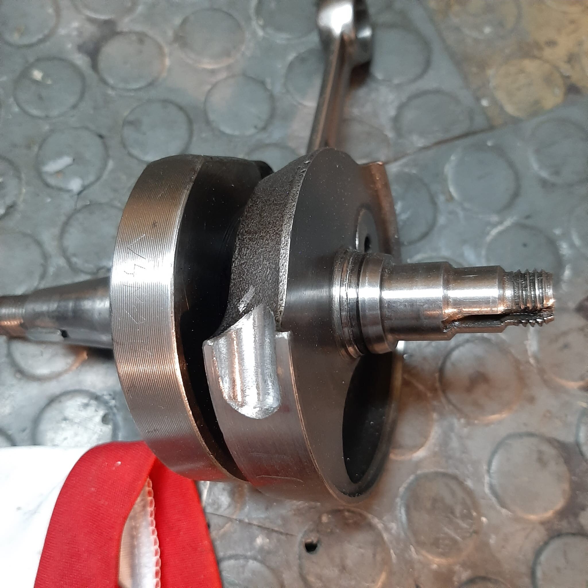

SuperMod filipporace Inviata 2022 Ottobre 10 SuperMod Share Inviata 2022 Ottobre 10 Il 9/10/2022 in 20:25 , blaps_85 ha scritto: Sono gradite foto dimostrative Avrai letto almeno 10 volte come interpreto la valvola rotante senza segare alberi su p&p ....per ottenere un miglior compromesso e facilita di realizzazione scavo solo l'interno della spalla....in anticipo e se serve anche ritardo( con le dovute cautele) Che facciamo ,faccio le foto del tuo albero che frullo come se non ci fosse un poi? 5 Quota Link al commento Condividi su altri siti More sharing options...
+ blaps_85 Inviata 2022 Ottobre 10 Autore Share Inviata 2022 Ottobre 10 Ah, è vero.. forte sto taglio. Ma come si fa? Trapano? Quota Link al commento Condividi su altri siti More sharing options...
+ blaps_85 Inviata 2022 Ottobre 10 Autore Share Inviata 2022 Ottobre 10 (modificato) Il 9/10/2022 in 18:32 , filipporace ha scritto: Serve un pennarello e il frullino Analizzando la tua foto deduco che, fatto il segno col pennarello, dai un taglio col frullino sulla spalla in senso longitudinale. E poi entri con fresino scavando la conchetta. È per squilibrare il meno possibile? Modificato 2022 Ottobre 10 da blaps_85 Quota Link al commento Condividi su altri siti More sharing options...

SuperMod filipporace Inviata 2022 Ottobre 11 SuperMod Share Inviata 2022 Ottobre 11 18 ore fa, blaps_85 ha scritto: Analizzando la tua foto deduco che, fatto il segno col pennarello, dai un taglio col frullino sulla spalla in senso longitudinale. E poi entri con fresino scavando la conchetta. È per squilibrare il meno possibile? é per accentuare il meno possibile lo squilibrio di quella tipologia di albero. Si con la tua configurazione ottieni pari risultati anche adottando altro di pari gamma sul mercato ma con diagramma diverso. 1 Quota Link al commento Condividi su altri siti More sharing options...

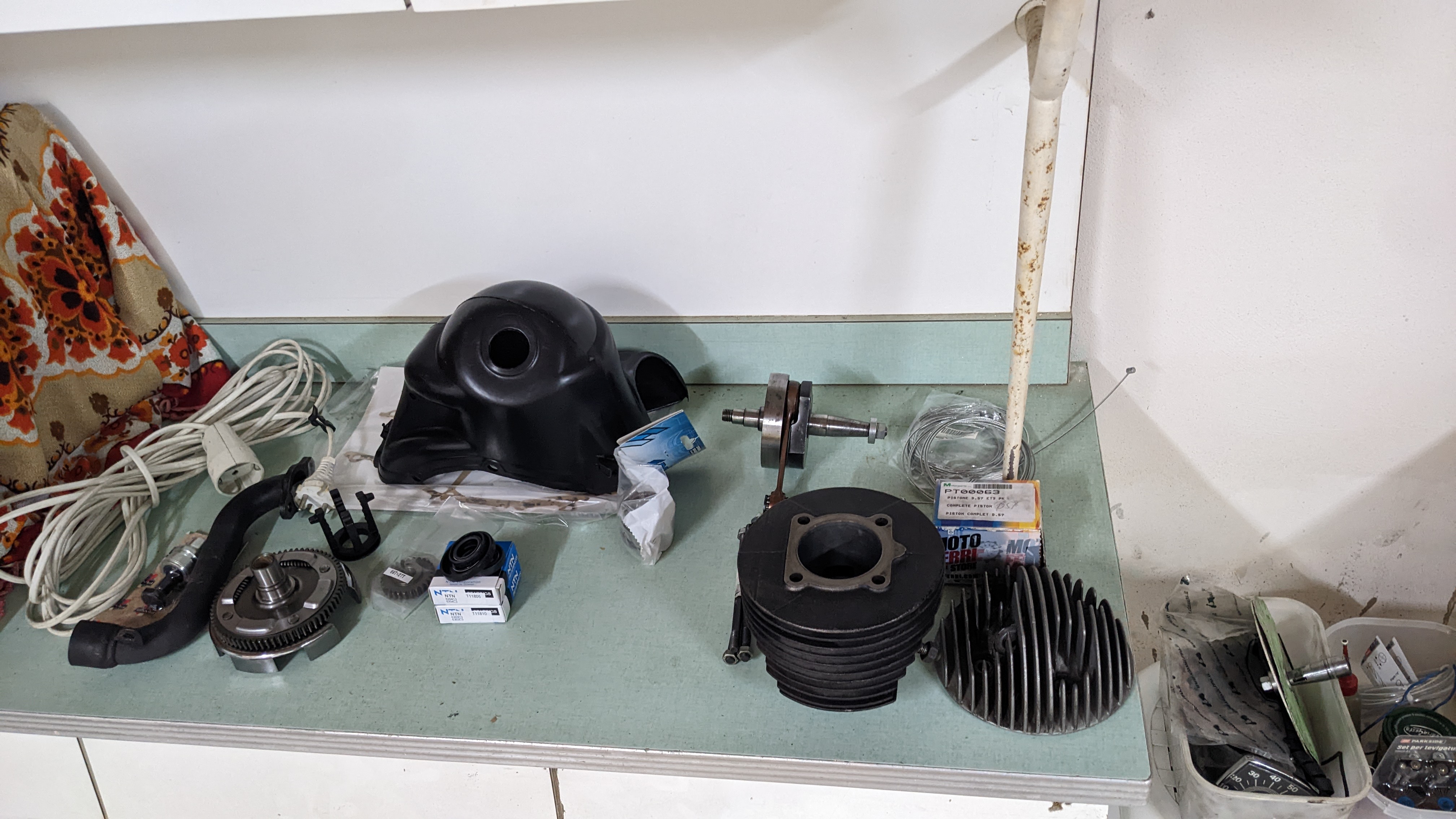

+ blaps_85 Inviata 2022 Ottobre 28 Autore Share Inviata 2022 Ottobre 28 Si parte... 3 Quota Link al commento Condividi su altri siti More sharing options...
Moderatore claudio7099 Inviata 2022 Ottobre 28 Moderatore Share Inviata 2022 Ottobre 28 beato te che sei in ferie allora ,o no 1 Quota Link al commento Condividi su altri siti More sharing options...

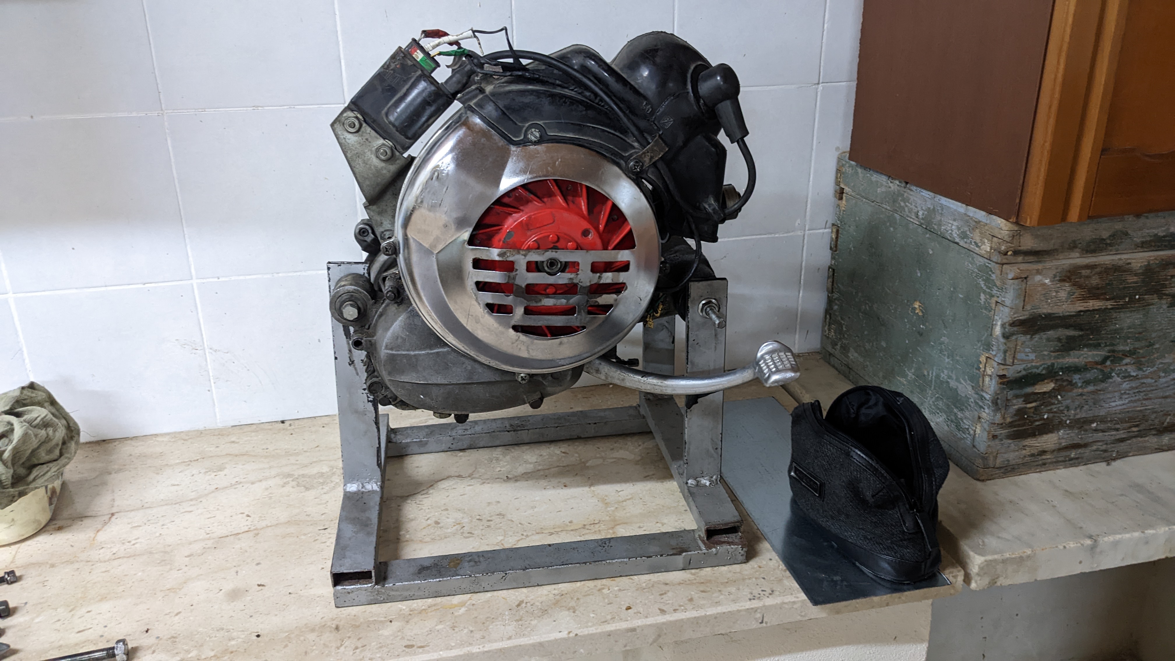

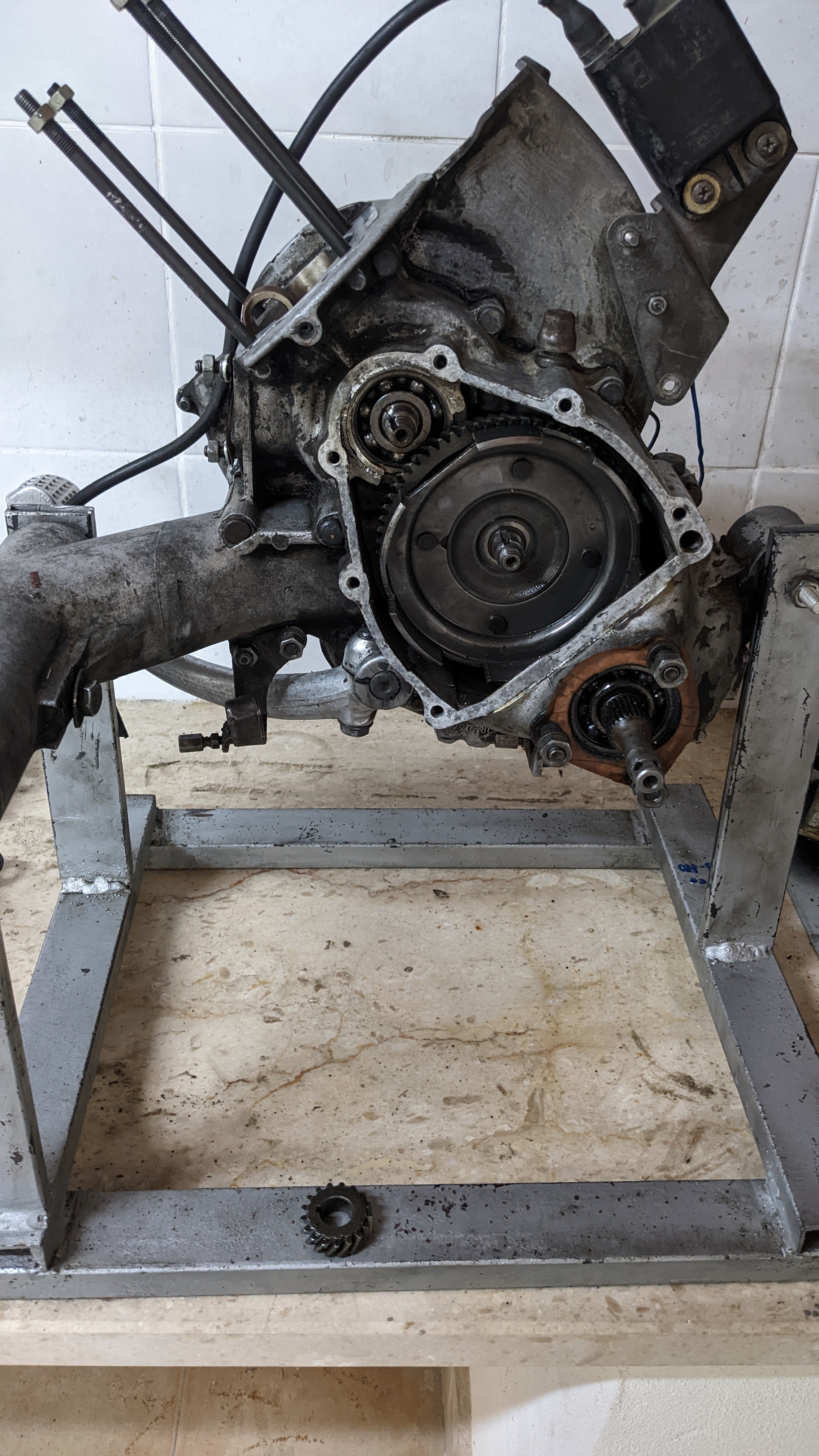

+ blaps_85 Inviata 2022 Ottobre 28 Autore Share Inviata 2022 Ottobre 28 Si, sino al 2 novembre. Spero di riuscire. Oggi ho smontato il motore corsa corta (che vedete in foto), misurato le fasi del 102 (118/170 e aspirazione 94/43). Vorrei approfittare per dare una bella pulita. Ma mi sono fermato perché il pignone drt è piantato. Vedremo domani Quota Link al commento Condividi su altri siti More sharing options...
SuperMod filipporace Inviata 2022 Ottobre 29 SuperMod Share Inviata 2022 Ottobre 29 Dai che sul tabernacolo ( banco da lavoro) vedo un fornelletto....scalda bene che ti salta in mano 2 Quota Link al commento Condividi su altri siti More sharing options...
