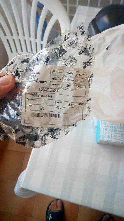

La ho messa io perché mi è spiaciuto che hai preso la crociera piaggio, mi spiace te la sia presa ,è una semplice emoticon
Modificato da Cvfteam
19 minuti fa, Lorenzo1985 ha scritto:
L'avranno messa per la ciabatta sullo sfondo???
Ahahahah... Sapevo avreste notato. È del mio amico. Come ho detto non sa assolutamente nulla di vespe e motori in generale. Mentre descriveva mi diceva che c'era un piccolo sgabello nero.... Marchiato piaggio..... 😆
l'inchiavabile ciabatta....
