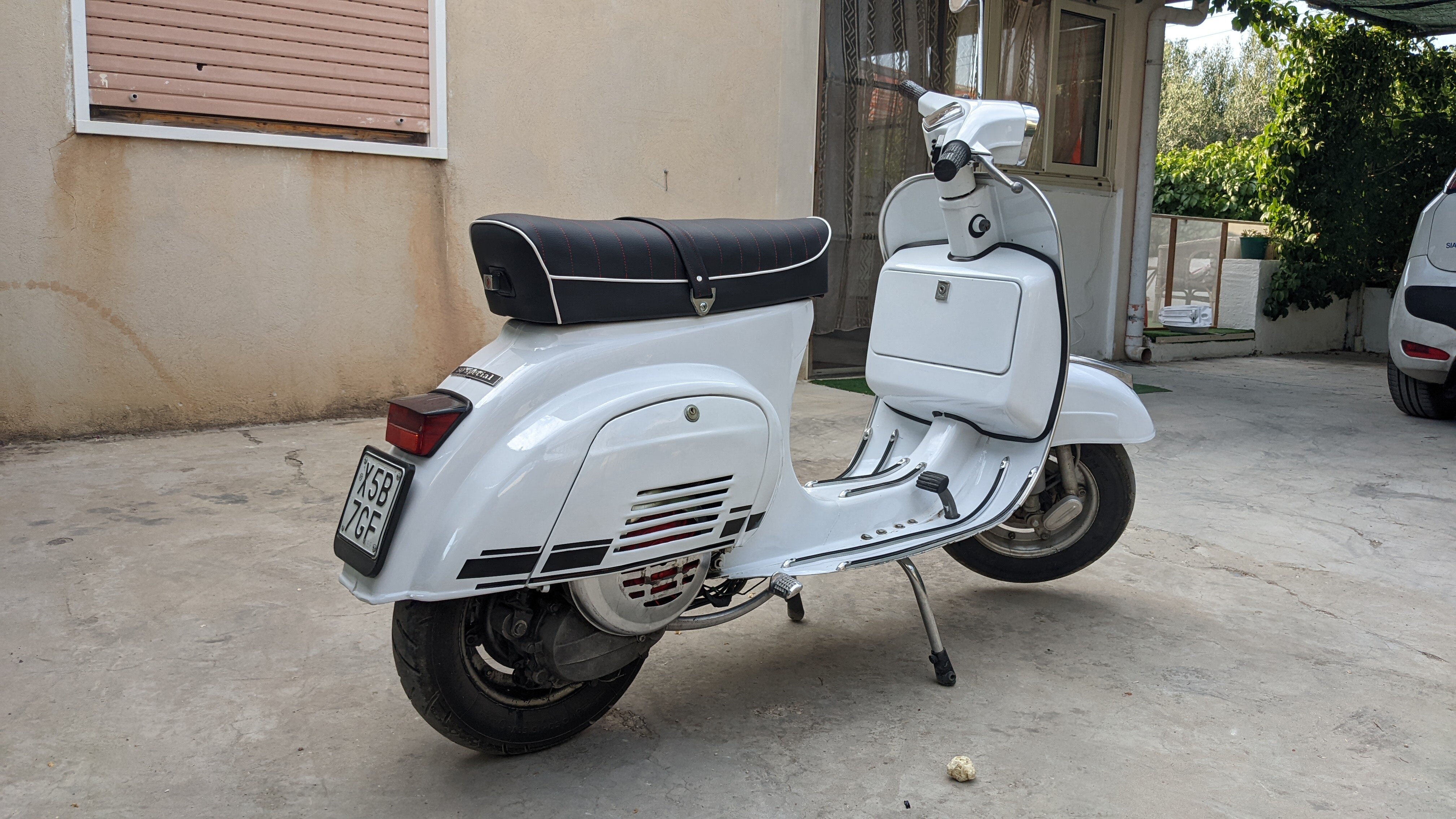

Ciao a tutti... In questi giorni ho fatto frullare in lungo ed in largo il mio piccolo corsa corta corto, il mitico 102 Polini con primaria corta che probabilmente è corta anche per un semplice 75 (16/68 + pignone drt da 17 e gommona metzeler me1 da 3.50"). Tuttavia non rimpiango nulla. Mi è piaciuto.
Nonostante sia stato a lungo combattuto alla fine però ho preso la decisione e ho pensato di realizzare come da titolo un nuovo motore che dovrà sostituire l'attuale. Stavolta corsa lunga... E sì, mi tocca riprendere la 11.. che ormai stava lì a prendere polvere da un po'.

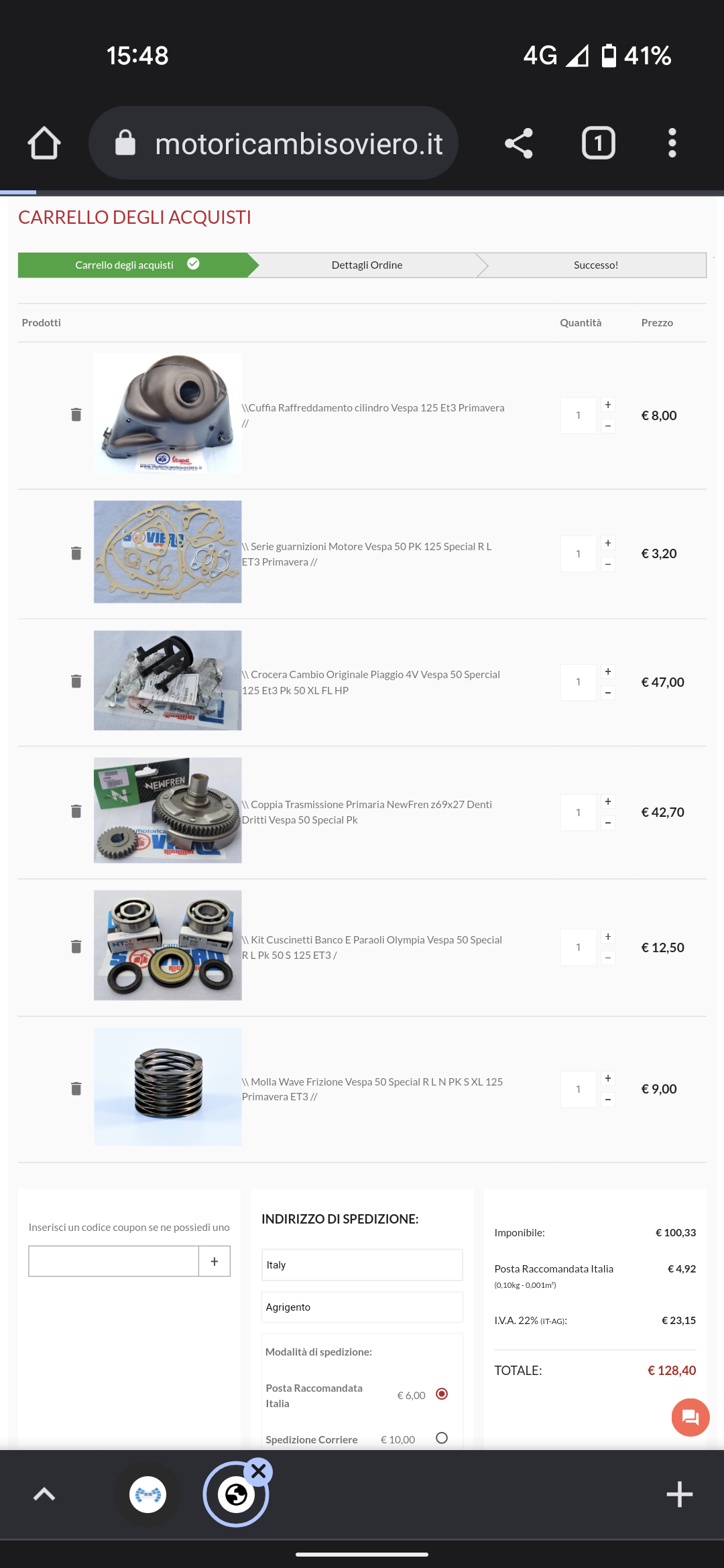

La configurazione di massima è assai diffusa tra i vespisti squattrinati e ve la elenco:
Gt 130 dr ghisa (l'immortale)
Albero Piaggio corsa lunga cono 19 che "nun se spacca mai" (da anticipare ed equilibrare.. come?)
Carburatore shbc 19/19 del primavera
Marmitta Polini banana per corsa lunga (avevo conservato il collettore...)
Primaria 27/69 NewFren (da equilibrare a suon di trapano)
Frizione 3 dischi con molla Polini wave (che chicca!)
Crociera Piaggio nuova (sperando sia davvero Piaggio...)
Gomme Metzeler Me1 3.50" (sulla mia ci stanno)
Accensione PK S alleggerita a 1.850g (volano rosso che da 1cv in più)
Per l'obiettivo prefissato basterà che arrivi in quarta a soli 6600 giri, obiettivo fattibile anche col padellino qualora dovessi trovare il maledetto salto terza/quarta troppo evidente con la Polini.
Per la velocità di crociera stiamo comodi sui 4500 giri. Quindi anche qui stiamo a cavallo.

La crociera volevo la BGM che consiglia @poetama non la trovo da nessuna parte....

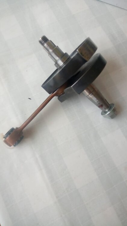

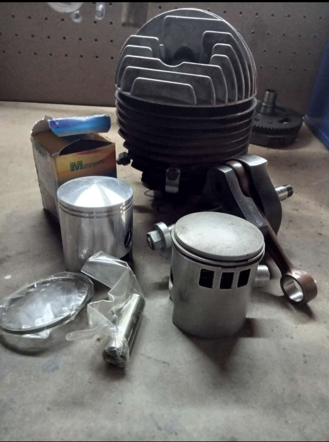

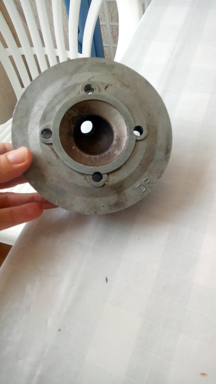

Nel frattempo che il buon Race tiri fuori la booomba! mi sono mosso alla ricerca di qualche componente e mi sono imbattuto in un annuncio da "o la va o la spacca":

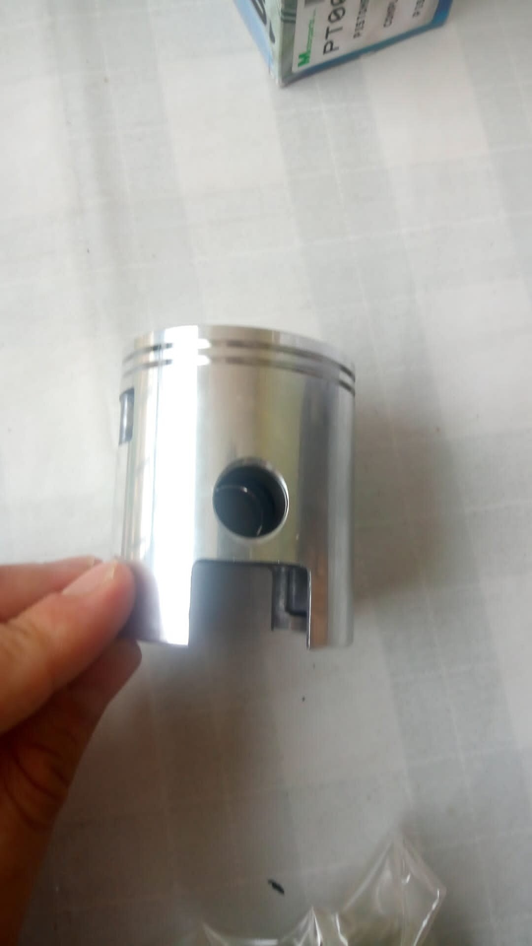

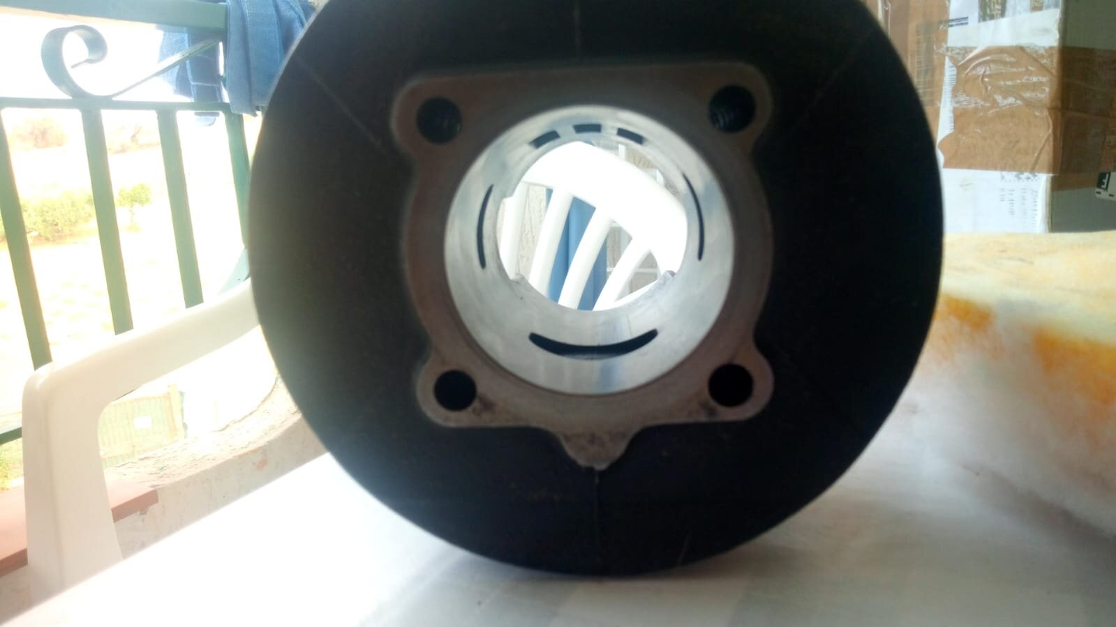

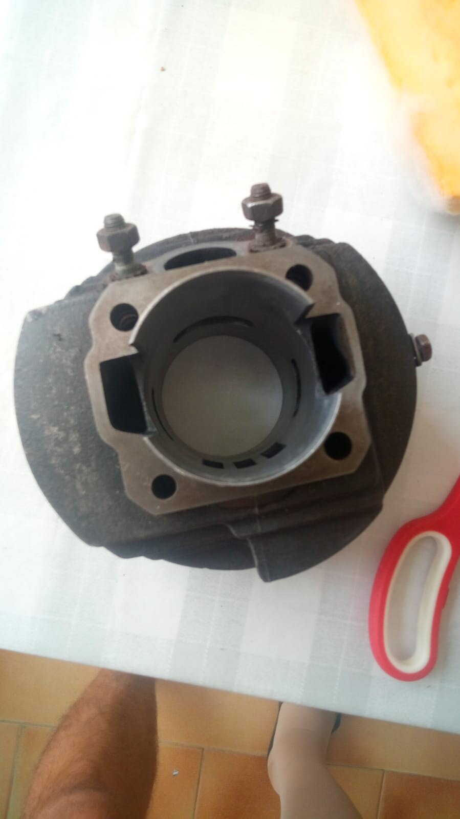

Cilindro completo 130 dr con pistone nuovo ancora nella scatola

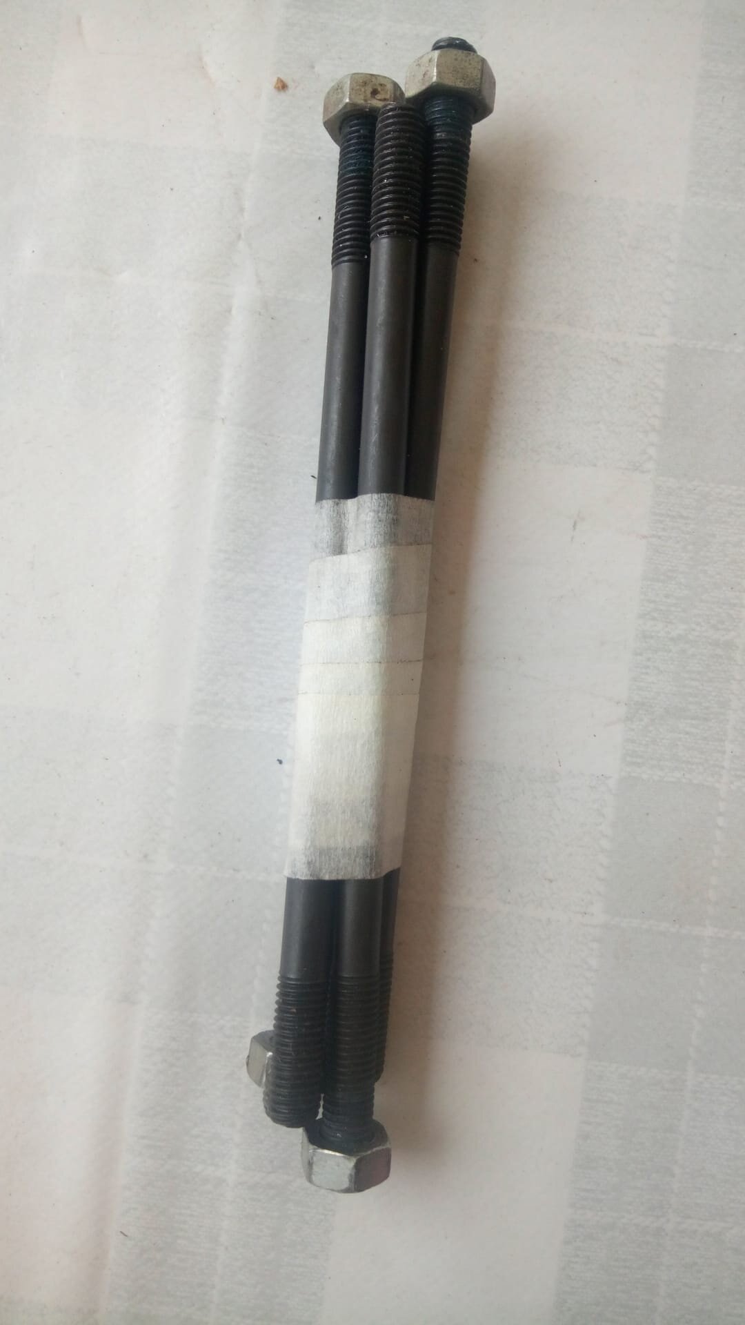

Prigionieri lunghi

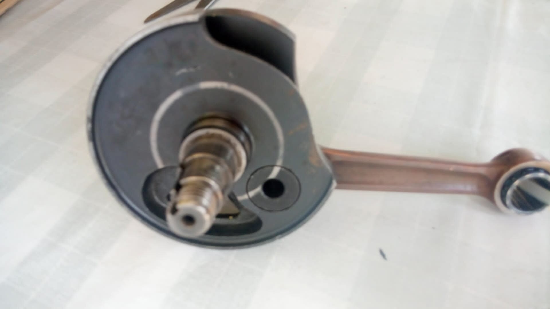

Albero Piaggio con sedi perfette e (dice) senza gioco
Il tutto a € 110,00 inclusa spedizione e pagamento con PayPal! Preso!
Vi mostro i componenti che si sommano a quelli presi nuovi da soviero e che arriveranno tra qualche giorno:

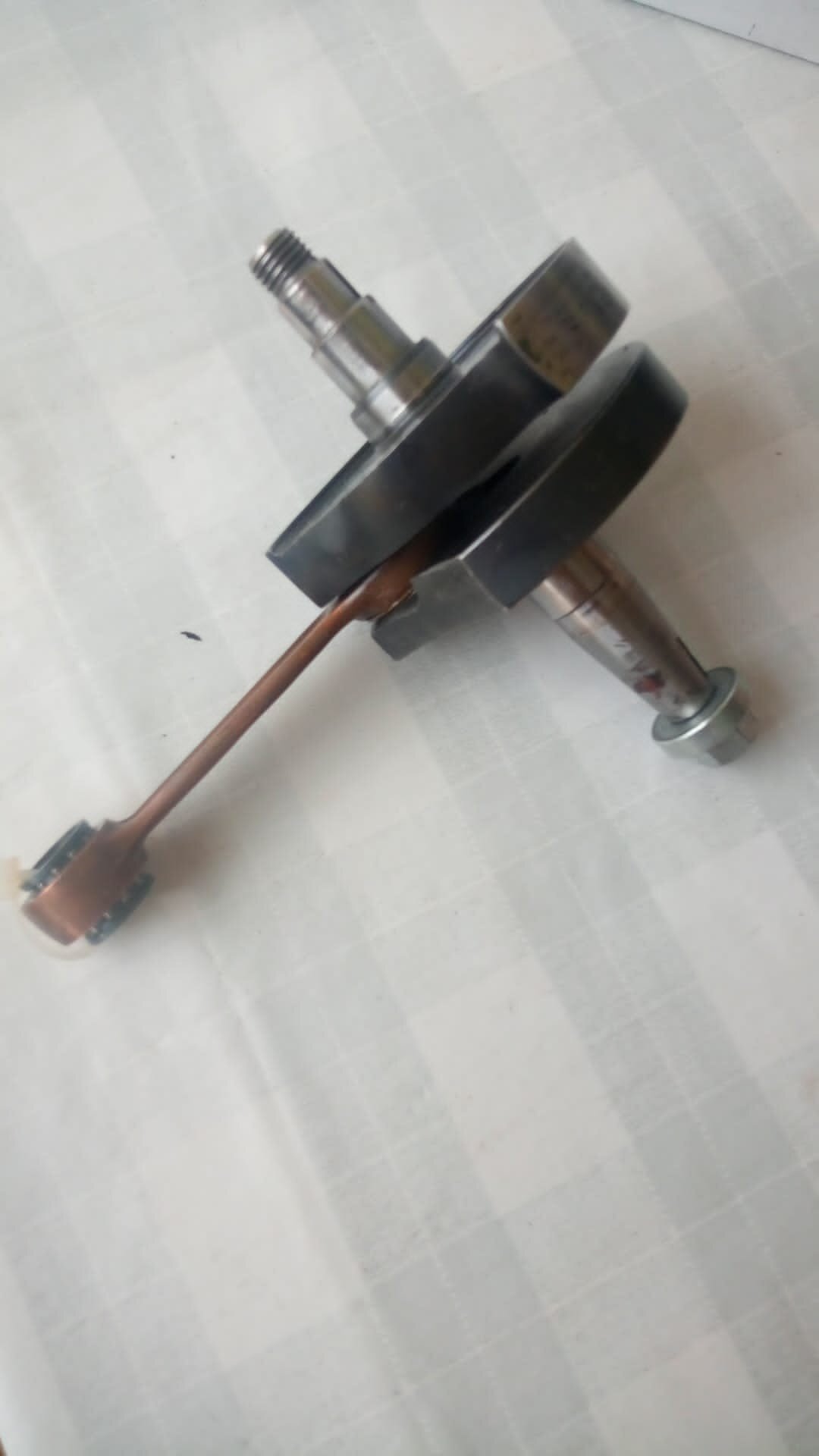

2 ore fa, Whitesnake's Back 3.0 ha scritto:
Sicuro sia piaggio l'albero? La foto forse inganna,ma non sembra lui
Infatti non è piaggio,ma rms non anticipato,modello base, dal prezzo booomba! di 69 euro
