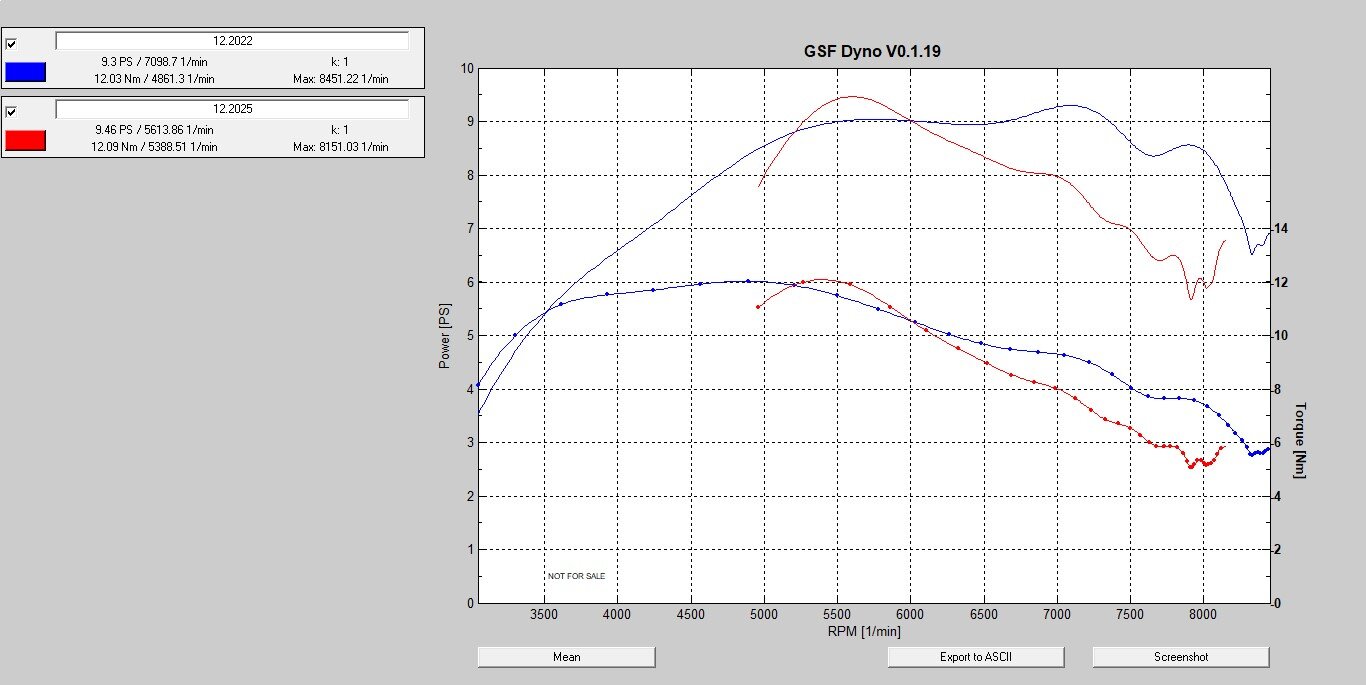

Visto che non eravamo rimasti a niente vi volevo mostrare il confronto prima dopo. In effetti la curva di potenza mostra quello che sentivo ovvero che all'aumentare dei giri ci fosse un calo di potenza rispetto a prima. A questo punto potrebbe veramente essere la scintilla meno forte (quindi la bobina AT) superati certi regimi.
comunque poi dopo aver rimontato non ho avuto modo di riprovare la vespa causa raffreddore. Se ne parla a fine febbraio. Intanto vi lascio questo confronto e mi aspetto vostre considerazioni.
Ho dei dubbi sulla bonta' dell'audio del lancio 2025, anche a ma da lo stesso risultato ma non puo' essere attendibile, coppia e potenza massime invariate ma regime d'accordo spostato di 2000 giri, troppo strano
2 minuti fa, blaps_85 ha scritto:
Non so che dirti. Se vuoi ti mando in privato il video da cui l'ho estratto
Dara' lo stesso risultato anche a me, e' capitato anche a me di registrare lanci che tiravano fuori risultati sballati

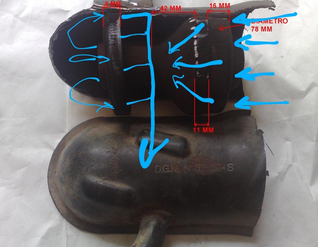

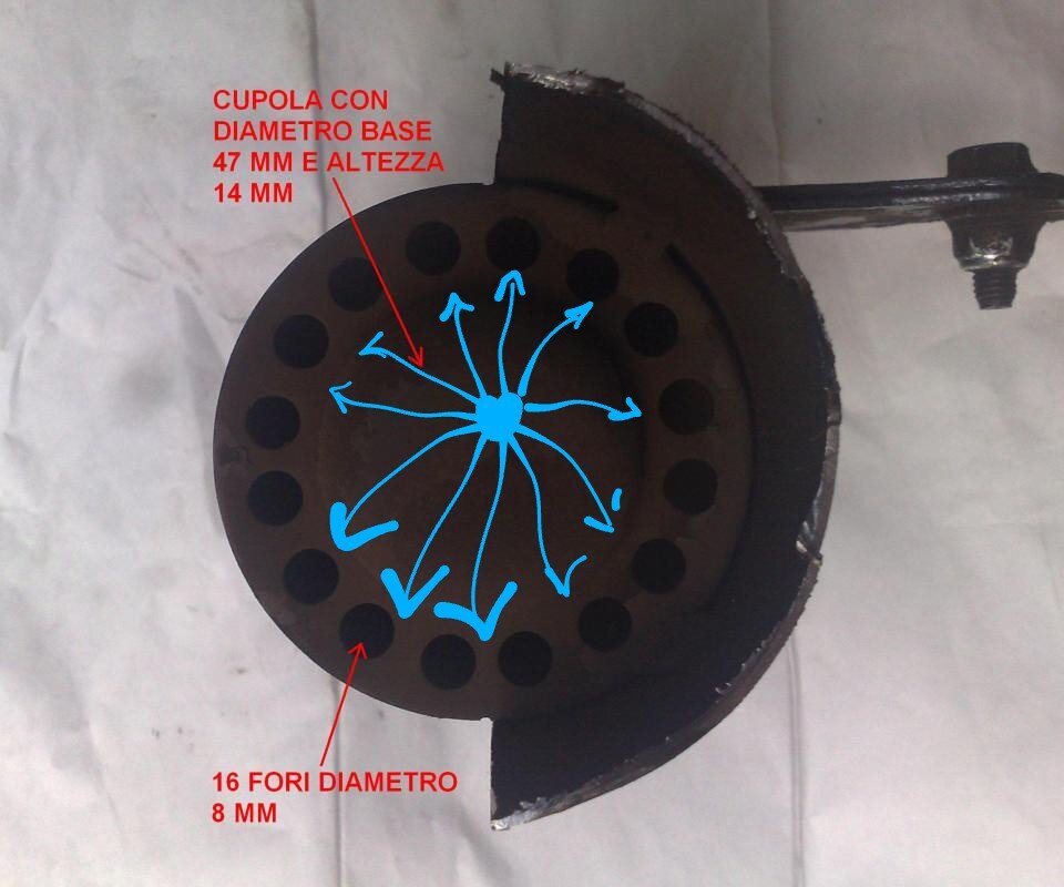

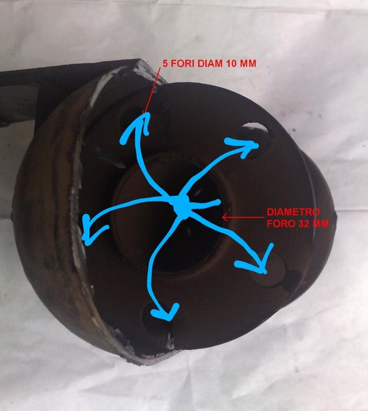

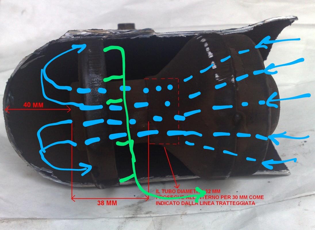

Belle queste foto con le sezioni dal vero. Effettivamente riuscire a tappare quei fori da 8 mm la vedo difficile, bisognerebbe riuscire a riempire tutta la camera con depositi carboniosi, a meno di girare con miscela al 4% ad un filo di gas per migliaia di chilometri. Che io mi ricordi, non ho mai sentito amici parlare di Polini banana tappate e non le ho mai viste.
@BERGO fece questo sacrificio, interessante anche il post.
https://www.et3.it/topic/56525-polini-a-banana-sezionata-ecco-come-e/
Tappate forse no ma che si sono aperte come una cozza sì. capitato a me

10 ore fa, blaps_85 ha scritto:
Ma la Polini si tappa? La proma no
Non basta guardare la marmitta, la cosa che si incrosta per prima è il tubo del collettore in prossimità della luce di scarico, dove può anche ridurre la sezione.
