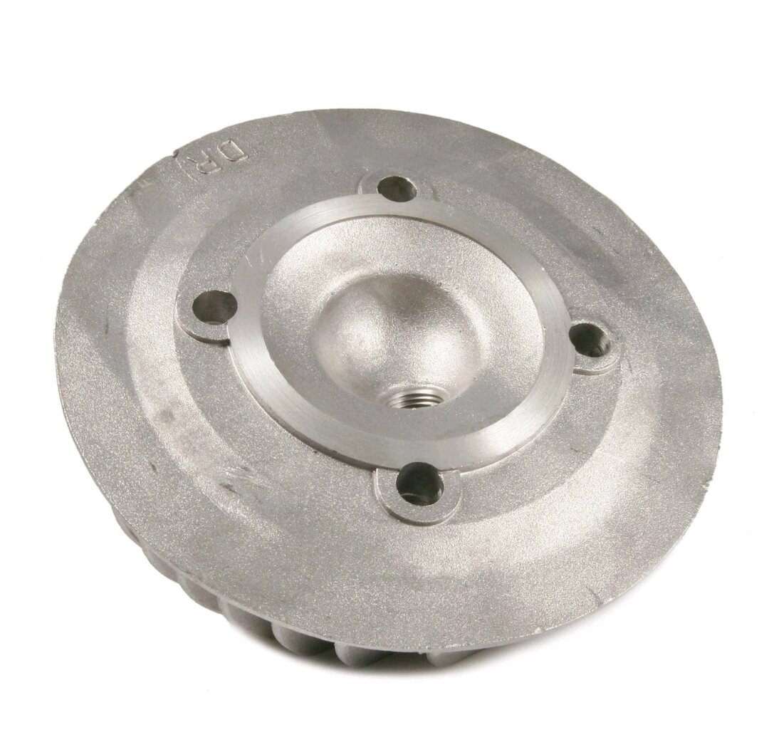

Se ne hai disponibili, io basetterei un minimo, anche se solo 0.5/0.8 per “aiutare” il motore a sviluppare qualche giro in più ed al contempo caverei quanto metti sopra +0.2mm per aumentare un pelo la compressione in quella camera di combustione così “povera” nella sua geometria.
Anche perché per quanto poco tu ne metta di pasta, andrai ad aumentare lo squish (sempre che squish si possa chiamare in quella testa), quindi pure +0.3 oltre a quello che metti sotto.
