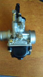

E' arrivato GLS

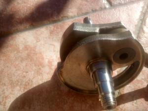

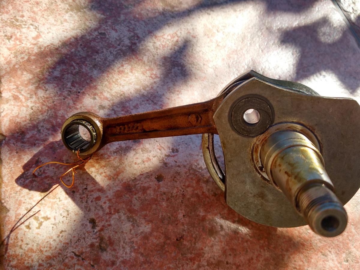

Con l'albero credo di aver fatto bingo,sembra proprio ETS old,non roba moderna...Coperto da uno strato di grasso che puzza di vecchio...La biella è marchiata Piaggio,il metallo delle spalle sembra sì ossidato,ma non arrugginito
Per chi interessa,l'ho pesato.
1255gr
E' arrivato anche qualcos'altro
Ma questo è maschio e io non lo voglio :D
E' di mio fratello per lo scooterino
Il mio arriva domattina
Ti sei assicurato che sia specifico per 2t?
Poco tempo fa ho comprato un 19 attacco maschio con servizi per depressore e miscelatore...ho dovuto cambiare polverizzatore e compagnia bella per carburare bene....il venditore mi aveva detto che ora vengono fatti tutti in quel modo...non so se sia vero o l ha detto per lavarsene le mani.
C'è scritto specifico per am3-4-5-6,che sono 2t...Quelli femmina credo comunque che siano tutti per 2t,perlomeno è così per il 24.
Quello di mio fratello monta polve au 262,max 70,min 50,spillo non ho letto...Il 262AU comunque dovrebbe essere 2t,il corrispettivo dell'AQ per il PHBL

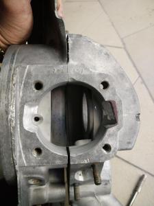

Ho raccordato i carter
E sistemato il cilindro
Allo scarico ho lavorato veramente parecchio...Non tanto in canna,ma nel condotto interno...Ho tolto via tanta tanta ghisa!
In canna ho alzato praticamente nulla(<1mm) ma lavorato un bel po' ai lati(circa 3mm per lato).Ho tagliato via l'anello in ghisa nella camicia che ostruisce il passaggio al travaso.
In più,non ho fatto foto,ho tagliato via 8mm dal mantello del pistone,in fondo,e smussato i bordi,ma al pms chiude ancora molto abbondantemente lo scarico(se ne potrebbe togliere praticamente altrettanti mm,ma non credo serva)
Infine,sempre non fotografato,ho fatto realizzare un tubo diametro interno 21mm,esterno 23.75 per il PHBG21,tagliata la parte iniziale del collettore in ferro e saldato il tubetto tornito ...Con mia sorpresa ho notato che il condotto risulta già perfettamente raccordato,senza ulteriori limature

Qual è l'anello in ghisa nella camicia che ostruisce il passaggio al travaso? Poi si può vedere la modifica al pistone?
Che intendi per 8 mm dal mantello? Dal cielo del pistone?????
Il mantello è la parte inferiore, il cielo del pistone è la parte alta... quindi ha tolto 8 mm a partire dal bordo inferiore....
