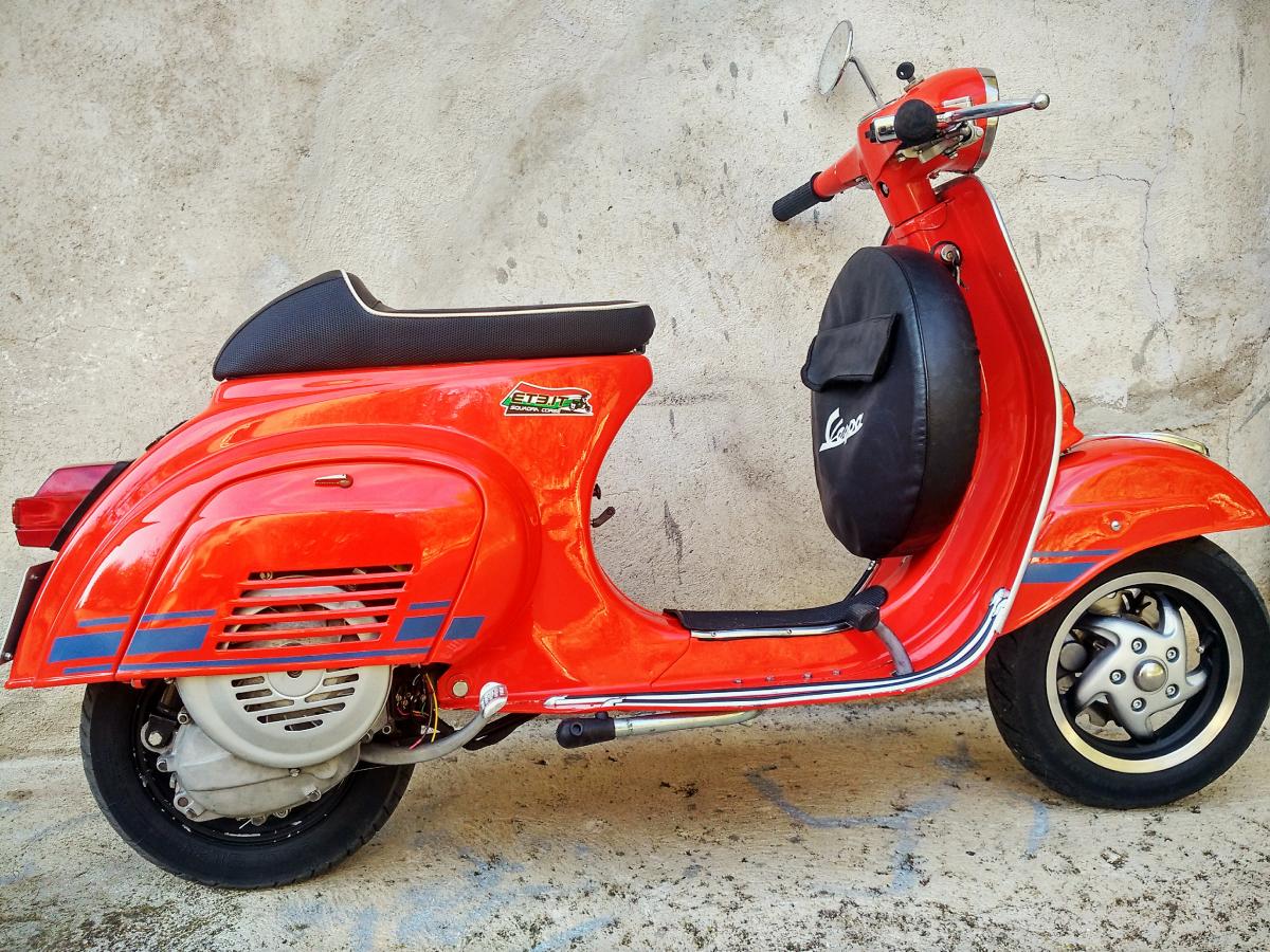

Riepilogo la configurazione:
DR 130 con scarico soltanto allargato e raggiato,travasi leggermente ritoccati alla base,pistone accorciato.
Carter raccordati al cilindro,sabbiati,con valvola standard
Albero mod.ETS di scatola-Solo tornita la sede paraolio per montare un paraolio 24-32-7(misura commerciale facilmente reperibile)al posto del 25-32-7 che è praticamente introvabile e molto costoso.
Sito Siluro
Carburatore PHBG 21mm su collettore in ferro originale adattato
Rapporti 29/68
Accensione V 1.6Kg
Metto dentro alcune foto che ho ritrovato nel PC e un OnBoard girato oggi per testare la ActionCam cheap che mi è arrivata stamane.
La Vespa monta inoltre una forcella derivazione ET2,ammortizzatore anteriore YSS,posteriore Bitubo WZT01 derivazione scooter Piaggio(top di gamma con regolazione compressione,estensione e precarico)
Tubeless Zip Sp prima serie all'anteriore e al posteriore Tubeless F.A. Italia a margherita.

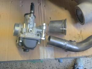

Ho deciso di ridare fiducia alla vecchia VMC grande che mi ha tanto soddisfatto finora...E l'ho ripulita a modo mio...Credo che le regalerò un silenziatore nuovo...E con i soldi risparmiati della non acquistata M3XC stavo pensando di prendere un collettore Parmakit D.24,a patto che riesca a montarci il 24 rigido.
Questo è quanto :D
Dagli da bere Ale, un 24 per quei travasi è piccolo;)
Si accontenta del 24 come se ne è sempre accontentato.Al Polini li ho visti girare bene anche coi 24.Come detto in passato,per me,se andasse anche un po'meno del 4ini,ma fosse affidabile,andrebbe più che bene.

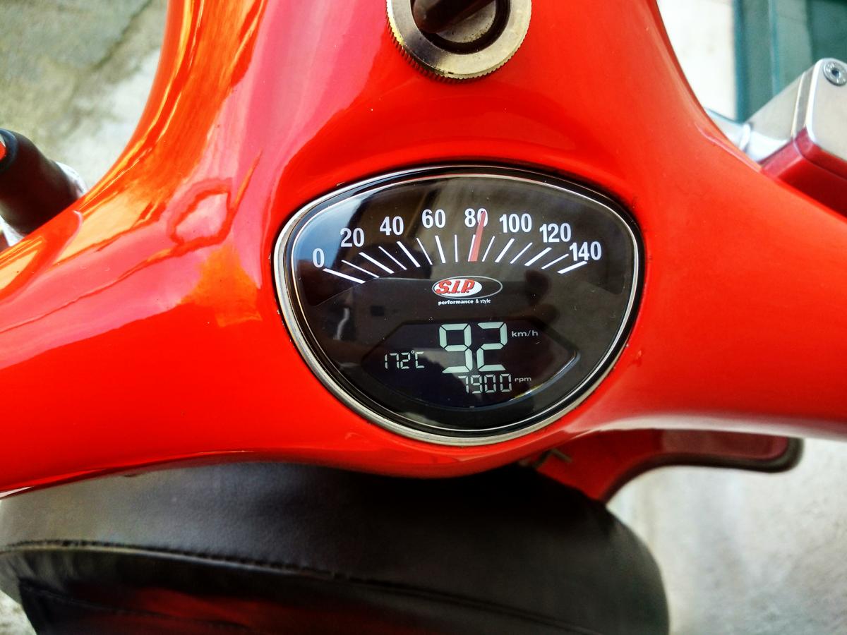

Aggiorno la discussione dopo un po' di km percorsi...Ho partecipato con questo motore all'audax 300km dell'agro pontino.Avevo addirittura montato un 16/10 alesato a 16/16 per consumare una miseria.300 km tutti sotto l'acqua,prestazioni ridicole(faceva max 80 all'ora) però tutto bene,poi altri vari giretti per un totale di oltre 600km percorsi in poco tempo.Ho rimontato il PHBG21 e ora il motore va molto molto bene.Va molto più dei primi tempi,credo si sia slegato....Ora si sente bene quando entra in coppia e tira bene la 4,tira bene in salita e consuma pochissimo anche col 21(circa sui 30 anche senza stare troppo a pensare al risparmio).Velocità massima che ha segnato 100 orari,a detta sua a 6800 rpm.Logicamente gli rpm max che si leggono nella schermata li ha raggiunti in 1° o 2° marcia,in un fuorigiri del tutto privo di potenza.Va detto anche che da speed calc a 6800 dovrei essere a circa 105 orari,ma poi è questione di diametri gomma e regolazione del ratio nello strumento.Comunque volevo condividere la soddisfazione che ho per questo motore mediocre,ma che sta andando forte per quello che è,affidabile e consuma pochissimo.

Ho provato il dr questa sera con uno speedometer gps per il cellulare e mi sono accorto che il tachimetro sip l'ho tarato al ribasso.Fino ai 60 orari mi perde un paio di km/h, oltre 90 5-6.Considerando che arrivo ai 100 segnati di tachimetro (in discesa abbassato),altrimenti sui 95,la velocità massima effettiva, considerando il motore che è,mi sembra molto buona.Credo che già con una proma possa migliorare ancora
