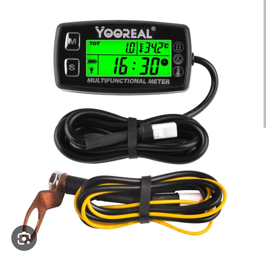

eeeh 13'000 molto inverosimile, di che contagiri stai parlando ?
ah ,ho capito
Scusa non ho messo la foto 🤣🤣🤣🤣
Questo dico è un contagiri affidabile o è solo cineasta quanto per averlo?
3 minuti fa, Alogeno ha scritto:
aspettiamo tue notizie allora min max e polverizzatore quanti fori ha.
Vabbe volendo già si può sapere.. perché è da scatola e nuovo.. 45 di min e mi pare 118 120 di max w se non erro il volverizzatore è 8 fori originale..  e tutto originale da scatola..
va abbastanza alla cazzum, però devi settarlo bene (esempio se per doppia scintilla) devi leggere le istituzioni ) ma poi ci va vicino.

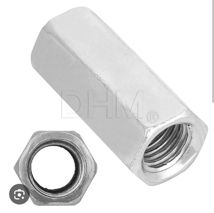

32 minuti fa, Gio1991 ha scritto:
Ok devo solo comprare strobo e blocca pistone.. con che bullone hai fissato il disco ?
Un raccordo M10 femmina tipo foto da avvitare sull’albero, 2 rondelle (tra cui mettere a sandwich il goniometro, e bullone M10 avvitato sul raccordo.
In questo momento, Turbinavespa ha scritto:
Un raccordo M10 femmina da avvitare sull’albero, 2 rondelle (tra cui mettere a sandwich il goniometro, e bullone M10 avvitato sul raccordo.
Ho provato a montare un dado lungo come questo ma la filettatura del mio albero e diversa e non avvita.. cosa potrei sperimentare ? SmartSelect_20260803_220447_Chrome.thumb.jpg.b7ded4a6cb60b93426bf805f41eb1f00.jpg
va bene anche il tuo, nel frattempo basta avvittarlo 1/4 di giro,  l'ho fatto mille volte, prima che mi facessi stampare in 3d tutti gli adattatori per cono 19 e 20
Prendi un equivalente che abbia stesso passo della filettatura dell’albero no?
E comunque basta che ci si avviti anche poco sull’albero…serve per tenere un cartoncino in posizione, niente di più…
Se si trovasse lo stesso passo qui da me.. qui in qualsiasi rivenditore vai trovi sempre e solo la stessa cosa sono proprio limitati..
5 minuti fa, Alogeno ha scritto:
va bene anche il tuo, basta avvittarlo 1/4 di giro,  lo fatto mille volte, prima che mi facessi stampare in 3d tutti gli adattatori per cono 19 e 20
Va bene e riguardo il.carburatore da dove consigli di iniziare per settarlo e per evitare che butta sta benzina...
comunque basta che ci si avviti anche quello che hai, un poco sull’albero…serve per tenere un cartoncino in posizione, niente di più… come dice Turbinavespa e confermo fatto tante volte.
