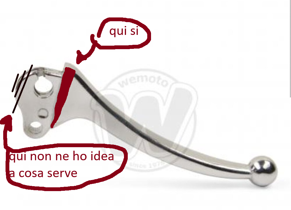

22 minuti fa, Gio1991 ha scritto:
Che vantaggio porta questa modifica ?
ha più escursione e apre di più la frizione evita diversi eventuali problemi come quello che hai tu adesso
15 minuti fa, claudio7099 ha scritto:
questa nessuna
non è vero, ma perchè dici cosi quando sai che invece limando ha  più escursione. e lo sai
21 minuti fa, Gio1991 ha scritto:
E allora xk dovrei limare la leva
perchè è un trucchetto vecchio come la vespa o cosi o leve sip oltre ad altre cose.
Hai un problema ora?
lo vuoi risolvere ?
LimaLaLeva ! oppure ci faccio una canzone con quel titolo (servita sul vassoio d'argento)😅
Secondo me come ho accennato ieri la leva è già con più escursione rispetto all originale. Non deve fare nulla. È sotto che deve decidere cosa modificare

57 minuti fa, claudio7099 ha scritto:
forse intendevi qui
Così si che si vede cosa guadagni limando la parte rossa la leva rimane più aperta e quindi registrando la frizione vai a tirare di più...
