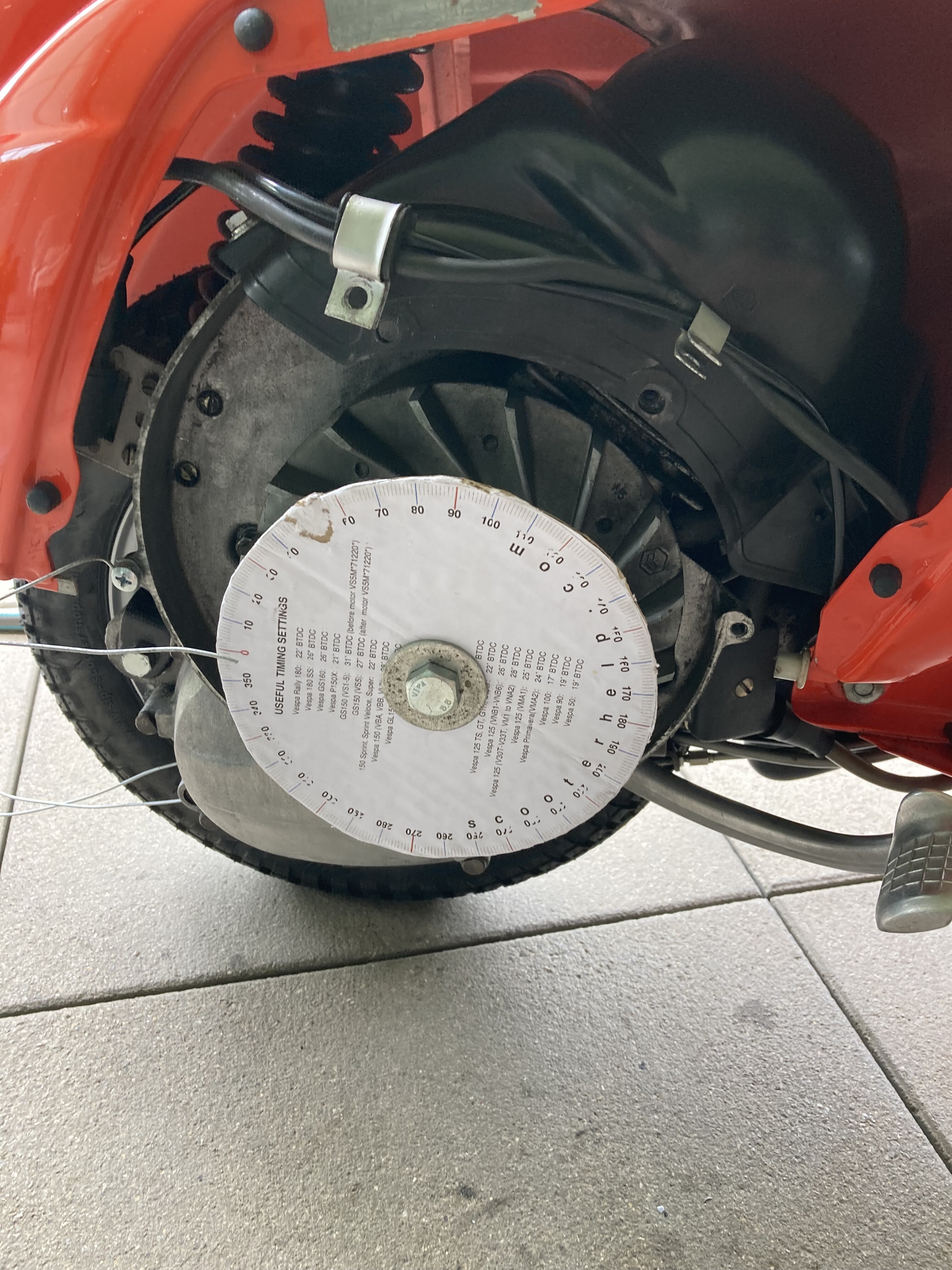

Bloccapistone da 6€ e questo da stampare su A4 e incollare su cartoncino o plastificare da fissare sul dado del volano + 20 cm di fil di ferro fine (o metodo matita di DoubleG).
Piu lungo a dirsi che a farsi il trovare il PMS (e relativo angolo di anticipo rispetto al PMS)
(OT nella foto = PMS abbreviato in tedesco)

Ok devo solo comprare strobo e blocca pistone.. con che bullone hai fissato il disco ?
