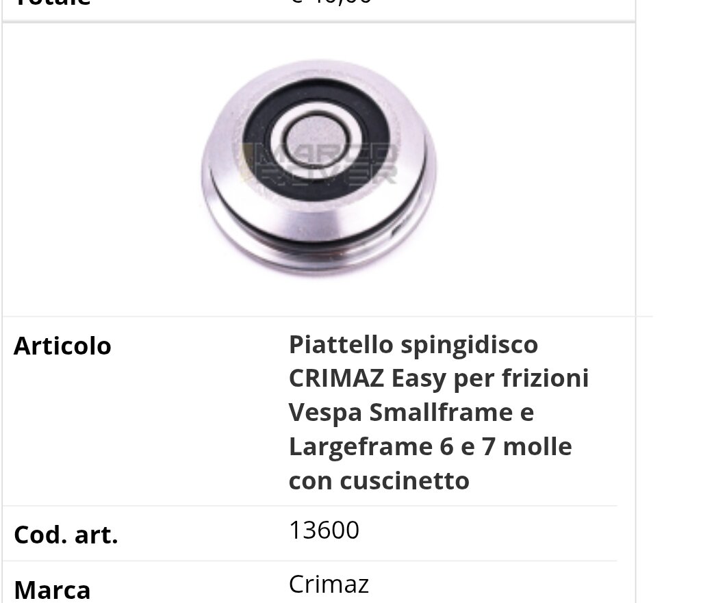

Ho messo i dischi Newfren come mi ha consigliato qualcuno di voi e il ragnetto e il resto sono polini doppia molla... ho sistemato i lacci delle marce e il laccio della frizione più di così non riesco a tirarlo e la frizione non stacca bene però sono riuscito a provarla..messa in moto fatto 2 giri.. sono soddisfatto.. la carburazione e da mettere a posto di minimo secondo me e troppo grassa ma soddisfatto... però ho solo sto piccolo problema con la frizione che non riesco a tirarla di più e non stacca bene ho il carterino leva corta con nottolino in ottone e fa schifo ora ordino lo spingidischi con cuscinetto e monto il carterino della frizione hp quello a cremagliera...  mo ha detto marco rover di prendere questo crimaz che è compatibile con la maggior parte delle frizioni ma non ho la certezza che monta con la polini doppia molla...

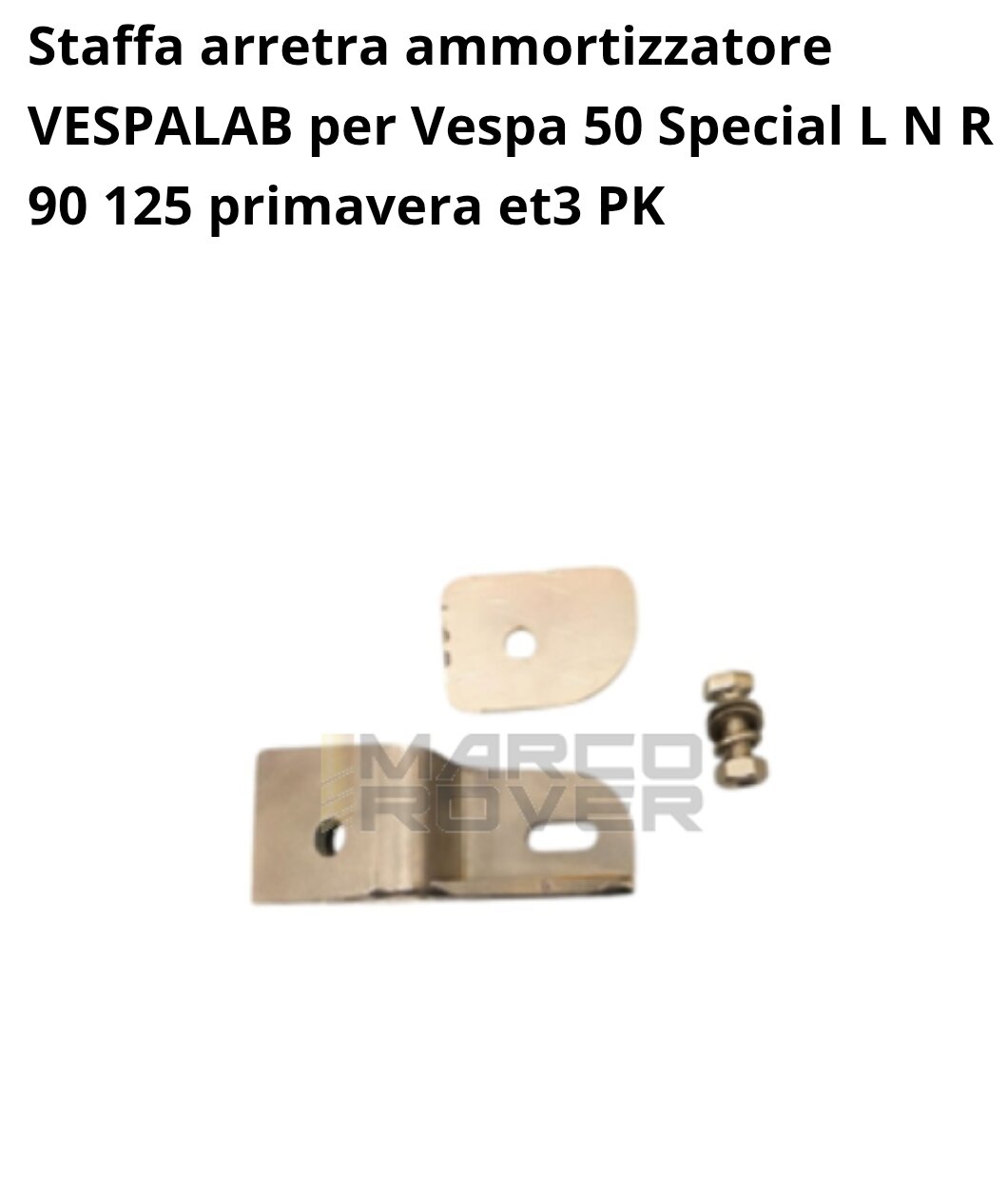

@Fazio78 ho l'altra marmitta che ha il collettore più grosso e tocca con l'ammortizzatore e va a forzare.. secondi ye con questa staffa dici che riesco a sistemare il problema e sono soldi buttati ?SmartSelect_20260805_232200_Chrome.thumb.jpg.2c86c4d29d3fcae509a9e80214298333.jpg
La staffa serve proprio a questo. Non sono soldi buttati. Io però non le ho mai usate queste staffe. Aspetta il consiglio di altri che l hanno usata. Un po di pazienza ancora e avrai finito.
No non monta sulla tua frizione quello,
Ci va l' altro modello di crimaz, non quello.

sono andato a rileggere i primi post ma non vedo scritto che vespa hai ? se Pk quell' arretratore non va bene.

Marco rover mi ha detti al telefono che quella che ho postato su monta me la mandato lui io stavo prendendo questo polini
Ho una special poi quale arrestattore ? 🤔
questo polini quale ? 🥵
1 minuto fa, Gio1991 ha scritto:
Ho una special
allora si, l arretratore è giusto ma lo spingidisco in foto sopra no.
o metti il crimaz che ti ho detto o il polini nuovo

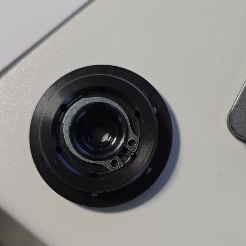

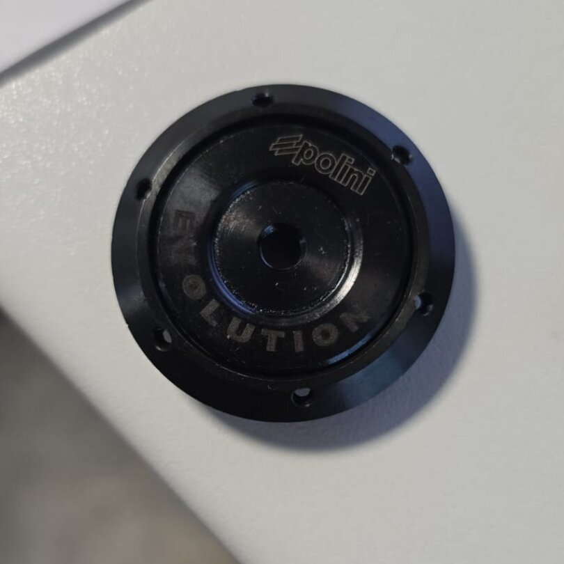

Ma sto arretratore che sarebbe? Quello che va allammortizzatore ? Infatti io avevo chiamato per quello polini che sarebbe questo è lui mi ha detto prendi meglio il crimaz.. è compatibile con tutte le frizioni.. SmartSelect_20260806_130901_Gallery.thumb.jpg.b0516ba39c64687d27f272eb809b5e54.jpgSmartSelect_20260806_130854_Gallery.thumb.jpg.250c62afb9516b3c8ffde2f12cd08e83.jpg

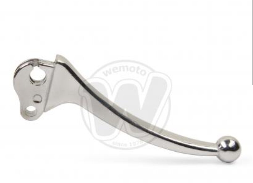

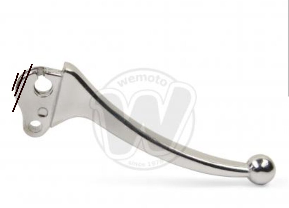

con un leva corta risulta durissima ci vuole l'avambraccio di hulk 😂
Ma troppo esagerato.. ci vuole una bistecca per tirata di frizione.. 🤣🤣🤣
se te lo dice lui allora prendilo, che ti devo dire ?
con polini vai sicuro al 100%
ma anche col crimaz con il "bordo" per l' olio, che ti ho messo foto.
