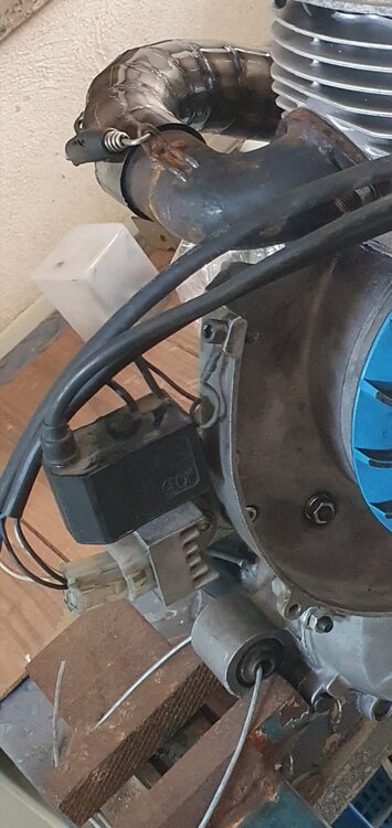

2 fili alla bobina devi collegarghi non è lo spirito santo che fà la scintilla 😂
Ho trovato lo schema che fa vedere i colori come sono collegati.
L'immagine fa vedere azzurro e bianco alla centralina e il nero sopra che fa alla bobina.
Sopra lo schema fa vedere lo spinotto e dice BIANCO LAMP e va dentro lo spinotto e NERO EARTH e va sempre dentro lo spinotto.. quindi ripeto siccome con la corrente sono nemico perché se sbaglio faccio danni e quindi non mi ci metto mai..
Metto nero e bianco dentro lo spinotto e lascio libero l'azzurro o
Metto azzurro e bianco dentro lo spinotto e lascio libero quello nero... GRAZIE

l'ho scritto prima
nero massa alla bobina
blu corrente alla bobina
hai la scintilla

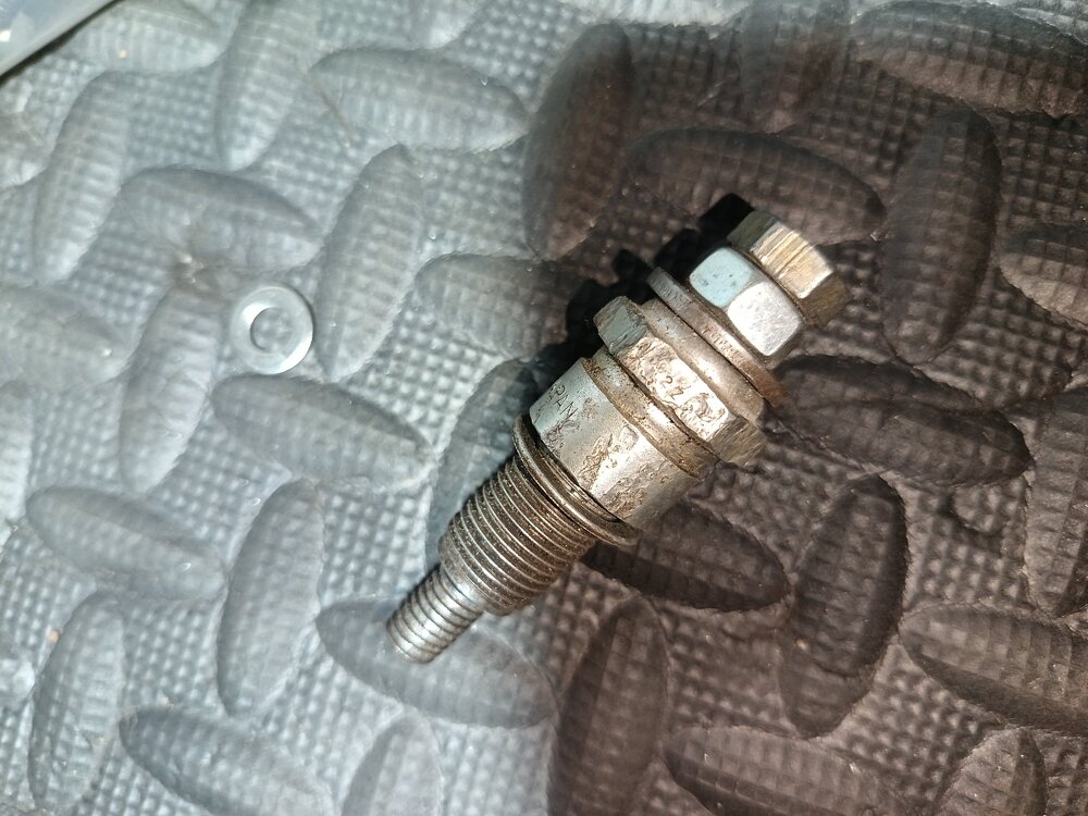

cosa centrano le molle parastrappi ,questo ferma il mozzetto non sulla campana ma sull'albero motore ,le molle parastrappi non centrano niente ,poi se gli strumenti non sapete come si usano chiedete 👍
Ma invece è cosi, quando si da a stringere il dado  ad un certo punto lavorano le molle parastrappi l' atrezzo è questo che dico, non è la stessa cosa del tuo? ha doppia funzione questo
Chiave VMC Blocca Cestello Frizione E Pignone Per Vespa Small Frame
il bianco fà le luci và al regolatore di tensione no bobina che fulmini tutto prima di accenderlo 😂
Vollegato giusto?
o sbagliato a montare collegarli ?
è giusto cosi come li hai messi 👍🏻se hai seguiti lo schema della foto sopra
questo è il tuo girato come nella tua foto (che potevi girare 😂)
no

Ho provato a scendere la pedivella con le mani per vedere se manda la corrente ma non vedo scocchiare la scintilla... potrebbe essere perché provo con le mani e magari è poca la potenza o non manda proprio corrente?
Se vai troppo piano la scintilla non la vedi
fatti aiutare perchè accendere e tenere la candela a massa sul motore rischi di non vedere la scintilla anche se in realta c'è, per essere sicuro puoi toccarla con un dito 😇😂

Ci avevo pensato ma preferisco di non ahhaha se c'è non la vado ma la sento forte🤣🤣🤣 fra poco mi sposto con motore ecc e vediamo se mette in moto rimane da montare candela, marmitta e carburatore... 🙏🙏🙏🙏🙏 speriamo che parte e non ha nessun problema.. tanto lo so che non va

Non manda corrente.. Questi sono i fili.. cosa potrebbe essere.. la candela è nuova 0 km
