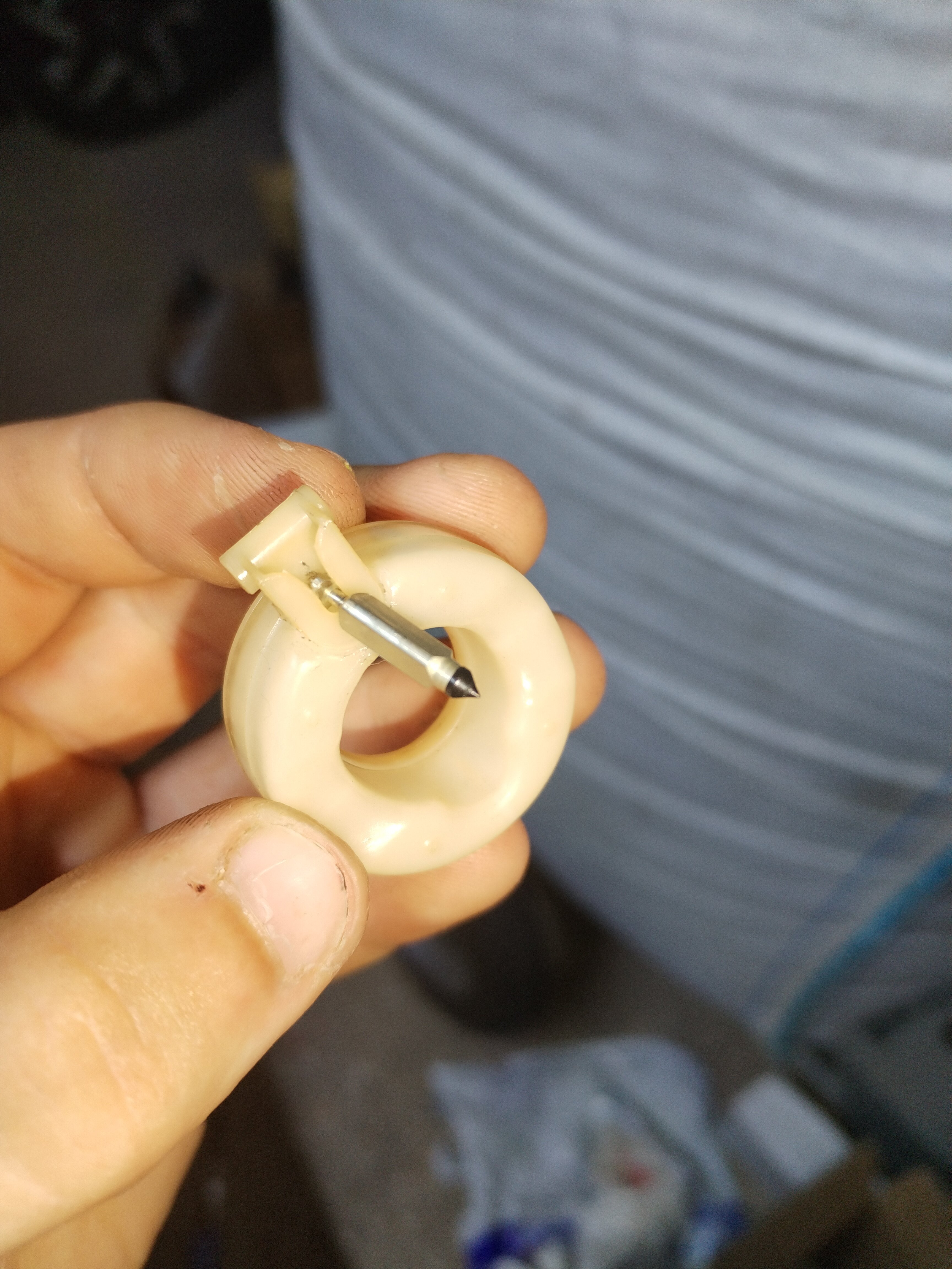

Lo spillo é in queste condizioni.
Si, con il 16-10 il 58 dovrebbe andare bene.
Lo spillo non si può valutare da una foto, se la gomma della punta si è seccata non tiene, così come se muovendola vedi delle crepe. Hai pulito i getti, e i passaggi dove vanno avvitati? Li hai soffiati?

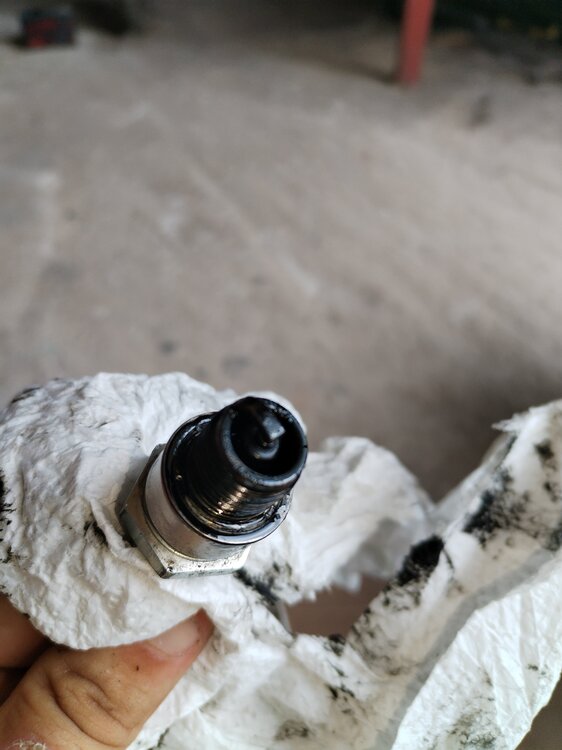

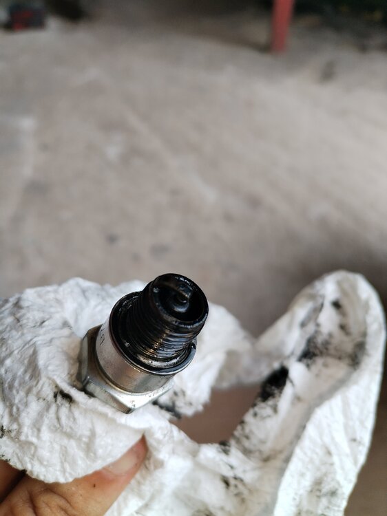

Dopo una pulizia accurata del serbatoio e verificato l uscita della benzina ho provato con un altro carburatore ma la vespa con questo non riesce a partire. È partita per un po' poi borbottando si é spenta e non ha voluto sapere più di partire neanche con il carburatore vecchio. Ho controllato allora se arrivava corrente e la scintilla é presente. Ho sostituito la candela con una nuova ma non riesce ugualmente a partire la candela dopo un po di pedivellate si presenta bagnata.
di sicuro cè un problema elettrico puntine-condensatore-bobina interna e bobina alta tensione esterna o fili marci nello statore
oppure hai schiavettato il volano e la scintilla è nel punto sbagliato ,sempre ipotesi eh
Non potrebbe essere un problema legato al carburatore?
Come ti hanno già detto, è un problema di accensione, non di carburazione.

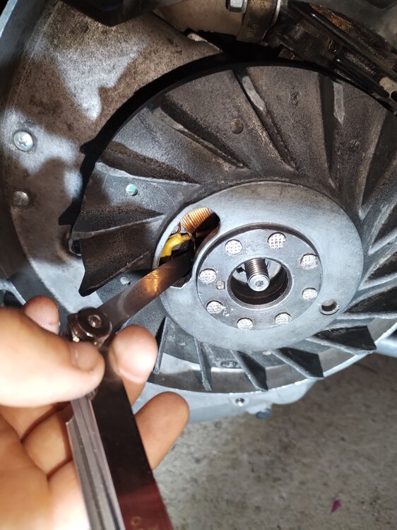

Ricontrollero tutto in particor modo le puntine. Mi é venuto adesso qualche dubbio a riguardo poiché essendo la prima volta che le ho registrate é possibile che le ho regolate male. Per regolare ho seguito ho seguito la guida palli e un altro video trovato online. Per regolare appunto ho agito nella feritoia del volano dove c'è il tappo e dopo aver trovato la massima apertura ho inserito lo spessore di 0.4mm nelle puntine ho svitato la vite e ho avvicinato le puntine allo spessore stringendo. Nel video però avevo visto che nel volano é presente una tacca e quando questa coincideva con il centro di due tacche sullo statore avevo la massima apertura cosa che a me non accadeva non so perché infatti la massima apertura l avevo girando ancora di molto il volano in senso orario. Qualcuno mi può dire se la procedura da me fatta é corretta? grazie
L'apertura l'hai regolata correttamente.
La fase...non ci ho capito molto in quello che hai scritto. Le puntine devono iniziare ad aprirsi in corrispondenza del segno che hai fatto a 19°.
Le tacche non c'entrano niente.
Ok. Per la fase ho agito in questo modo: tramite un disco graduato ho trovato il punto morto superiore e ho segnato i riferimenti su Carter e volano.Successivamente dal pms ho trovato 19 gradi facendo un segno sul carter. Ho scollegato I fili elettrici sulle puntine che provengono da condensatore e impianto e ho collegato un filo elettrico normale facendo passare con gli altri fili del impianto fino a fuori al carter. Tramite il tester in modalità continua mettendo un puntale uno sul filo delle puntine e un altro sul carter vespa (massa) ho verificato quando queste smettevano di suonare quindi si iniziavano ad aprire e ho fatto in modo muovendo anche lo statore che si iniziassero ad aprire a 19 gradi quando appunto la tacca del volano coincideva con quella dello statore a 19 gradi.
