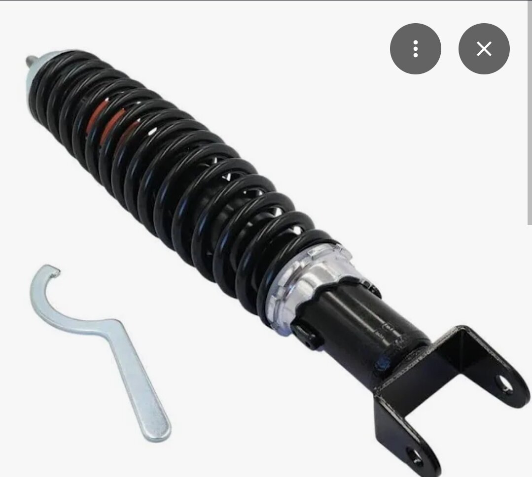

Monto un ammortizzatore simile a questo mi sa che il problema è l'ammortizzatore che ha la molla molto grossa.. SmartSelect_20260904_205557_Chrome.thumb.jpg.f275f40bb82d07a8e0a8e81f7cddb86b.jpg
16 minuti fa, Fazio78 ha scritto:
Ecco io non mi davo una spiegazione.
Perché ha questa molla conica e non è tutta della stessa misura.. ti posso chiedere gentilmente quanto è larga la molla del tuo ammortizzatore da confrontare con la mia per vedere la differenza è che misura di gomme monti..

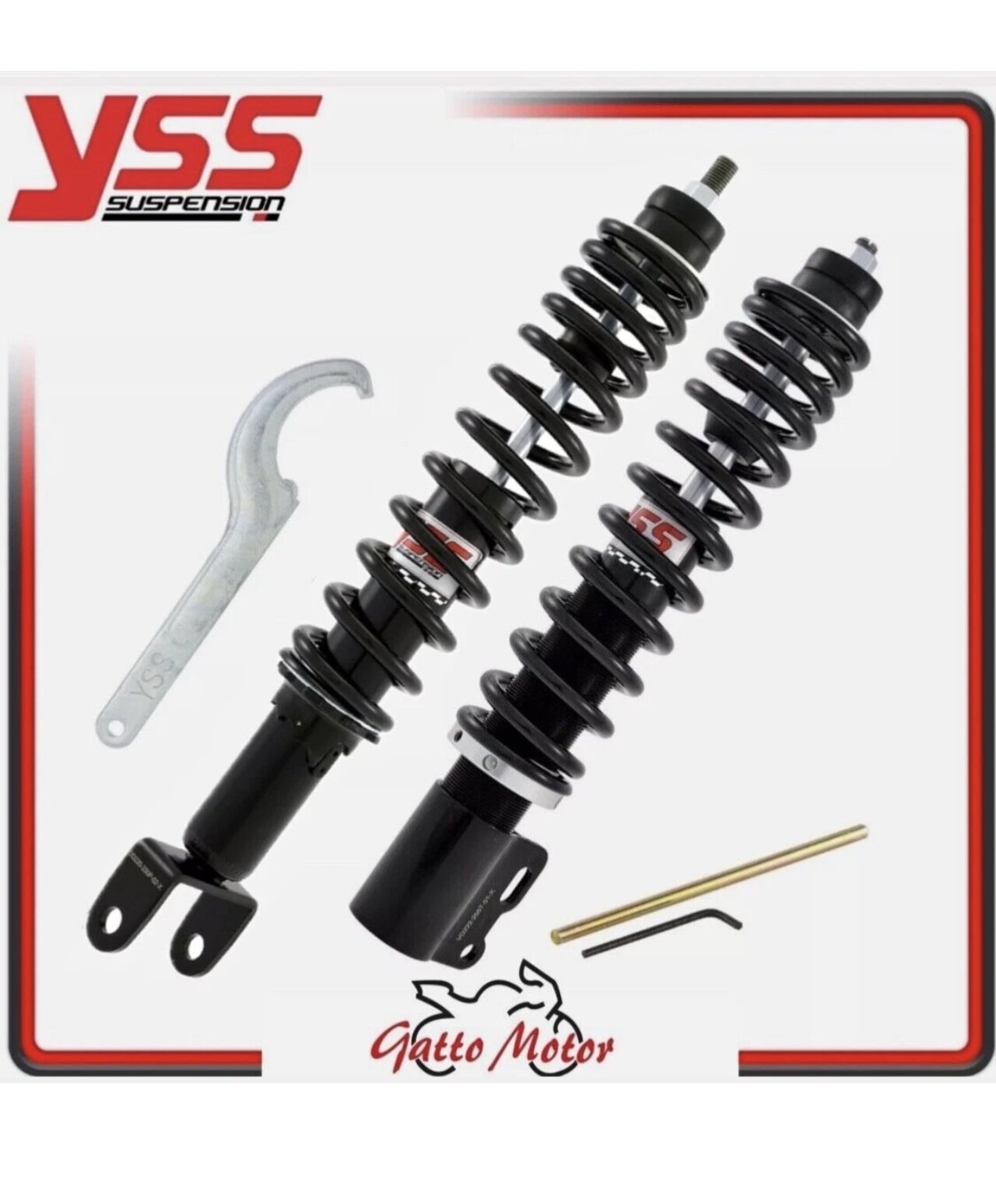

Io ho una pk. Le gomme sono le 3.00 e l ammortizzatore che monto è un yss che ha tutta la molla cilindrica
Screenshot_20260904_214522_com_ebay_mobile_ViewItemActivity.thumb.jpg.15518621f88d3def76694550f28d7921.jpg
Appena puoi gentilmente misuri la molla per capire la differenza di larghezza in caso lo prendo pure io..
11 minuti fa, Fazio78 ha scritto:
57mm.
Grazie tante domani controllo la differenza vediamo se cambiare gomma e passare alle 3.00 10 o cambiare ammortizzatore...
22 minuti fa, Gio1991 ha scritto:
Ho mosurato la molla ed è 63 mm

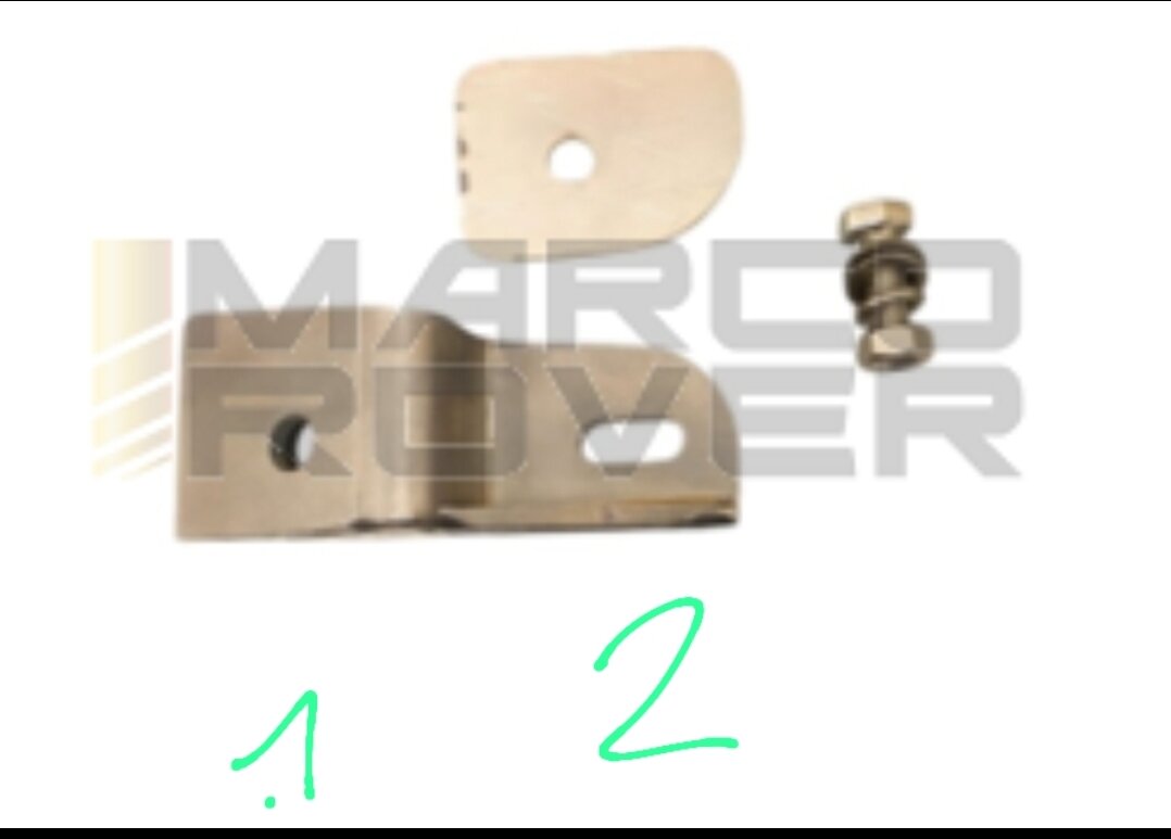

Ho questo tipo di aretrattore di vespalab montandolo mi sta l'ammortizzatore troppo distante dal carter e montando l'ammortizzatore al carter... l'ammortizzatore forza un po..
Non so se ha il verso di montaggio e per questo mi ritrovo con questo problema..
Nel dubbio quale parte va al telaio e quale a l'ammortizzatore?
Ora è montato con la parto 1 al telaio e il 2 a l'ammortizzatore..

Se devi aver rotture di balle rimonta la ruota da 3.00. Sai quanto glie ne sbatte a quel motore di quella differenza di ruota
Questo l'ho dovuto montare perché la marmitta toccava con l'ammortizzatore quindi sono stato obbligato a montarlo... la ruota è l'ammortizzatore e un altra storia che alla fine mi sa che monto la 3.00 10
