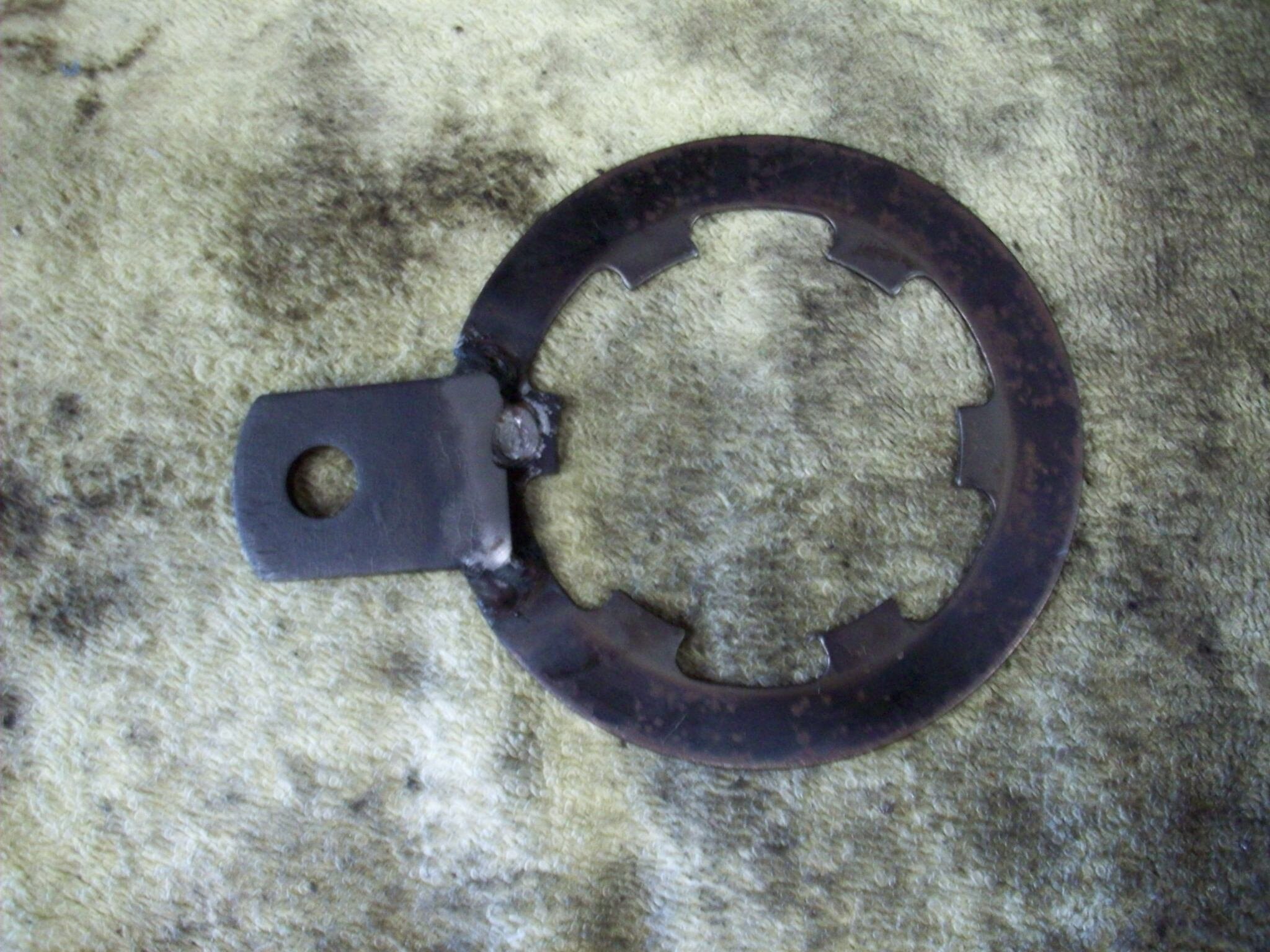

la prova del 9 la fai montanto il mozzetto frizione da solo con chiavetta e dado ,stringi anche a mano che si pianti e facendo girare vedi se sfrega ,ormai il motore e chiuso ,un rasamento messo tra campana e mozzetto non ha senso di esistere ,và contro ogni ragionamento meccanico o senso logico
se vuoi stringee in dado frizione più forte devi costruirti un attrezzo semplice semplice con un vecchio disco in ferraccio ,il foro che vedi combacia con l'albero
ho un'atrezzo del genere vmc 10 euro, ma non è il massimo con le molle del parastrappi
cosa centrano le molle parastrappi ,questo ferma il mozzetto non sulla campana ma sull'albero motore ,le molle parastrappi non centrano niente ,poi se gli strumenti non sapete come si usano chiedete 👍
