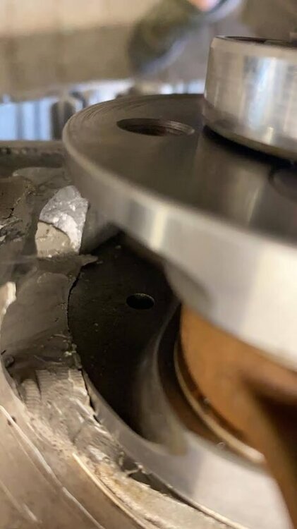

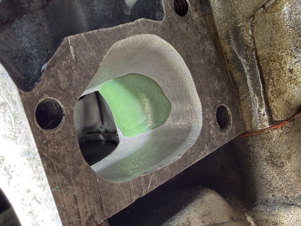

ho finito finalmente il telaio e ora si passa al motore, sto iniziando a prendere i ricambi ma sono indeciso se farlo a valvola (ho già il collettore dentro) o lamellare, la valvola è ancora intatta niente righe o segni strani e non vorrei spendere altri 150/180 euro per un collettore lamellare. se dovessi farlo a valvola che fasatura mi consigliate con quest'albero e cilindro stock solo qualche pulizia bave e scarico
