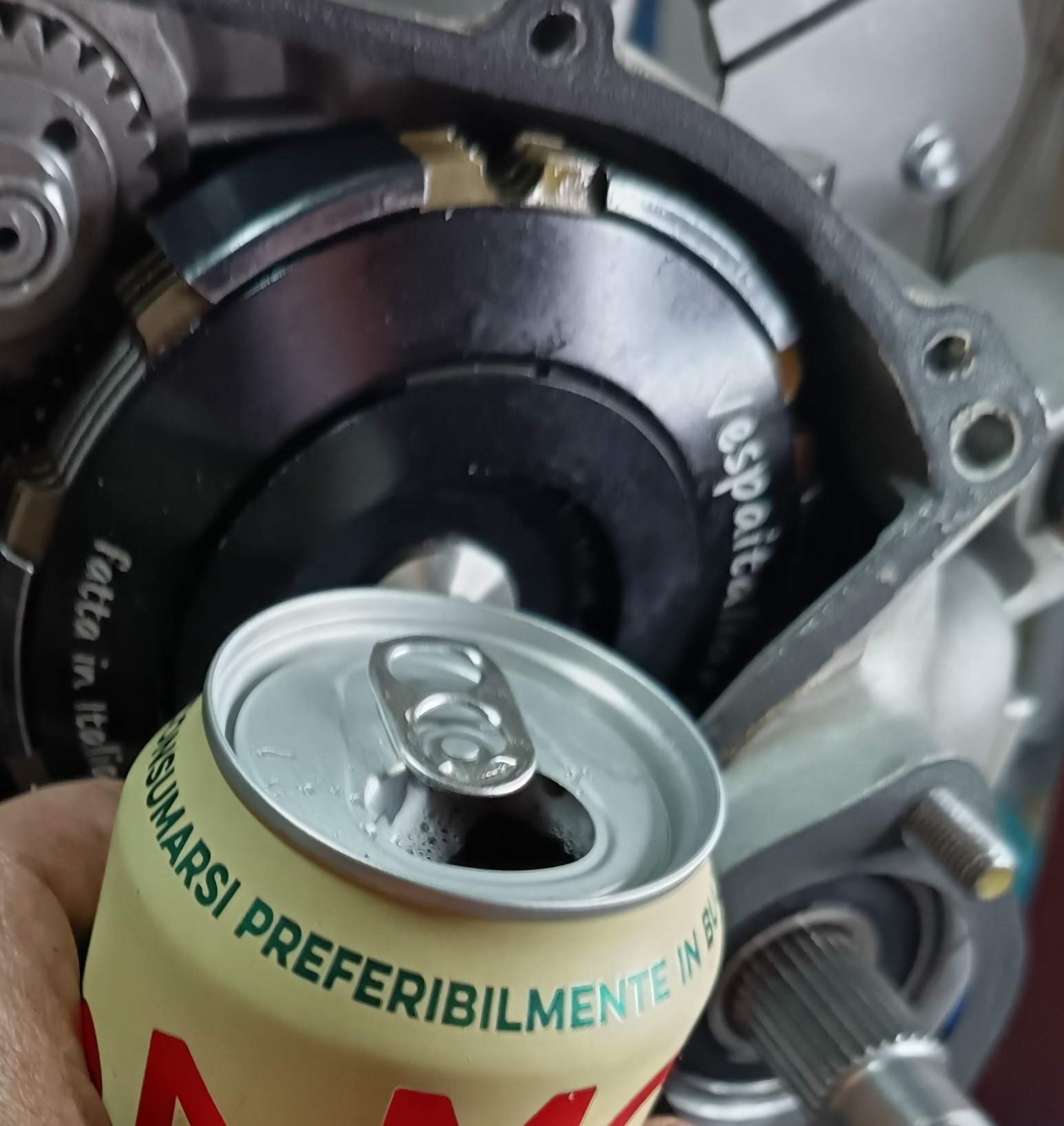

15 ore fa, commy89 ha scritto:
qualcuno ha provato quella di vespaitaliaracing? Sembrerebbe ben fatta.
io ce l'ho su montata, dici quella 6+6 molle ?
Questa ?

cosa c'entra la punteggiatura con la frizione vespaitaliaraccing ?
Questa ?
Si questa,credo ne faccia soltanto una…

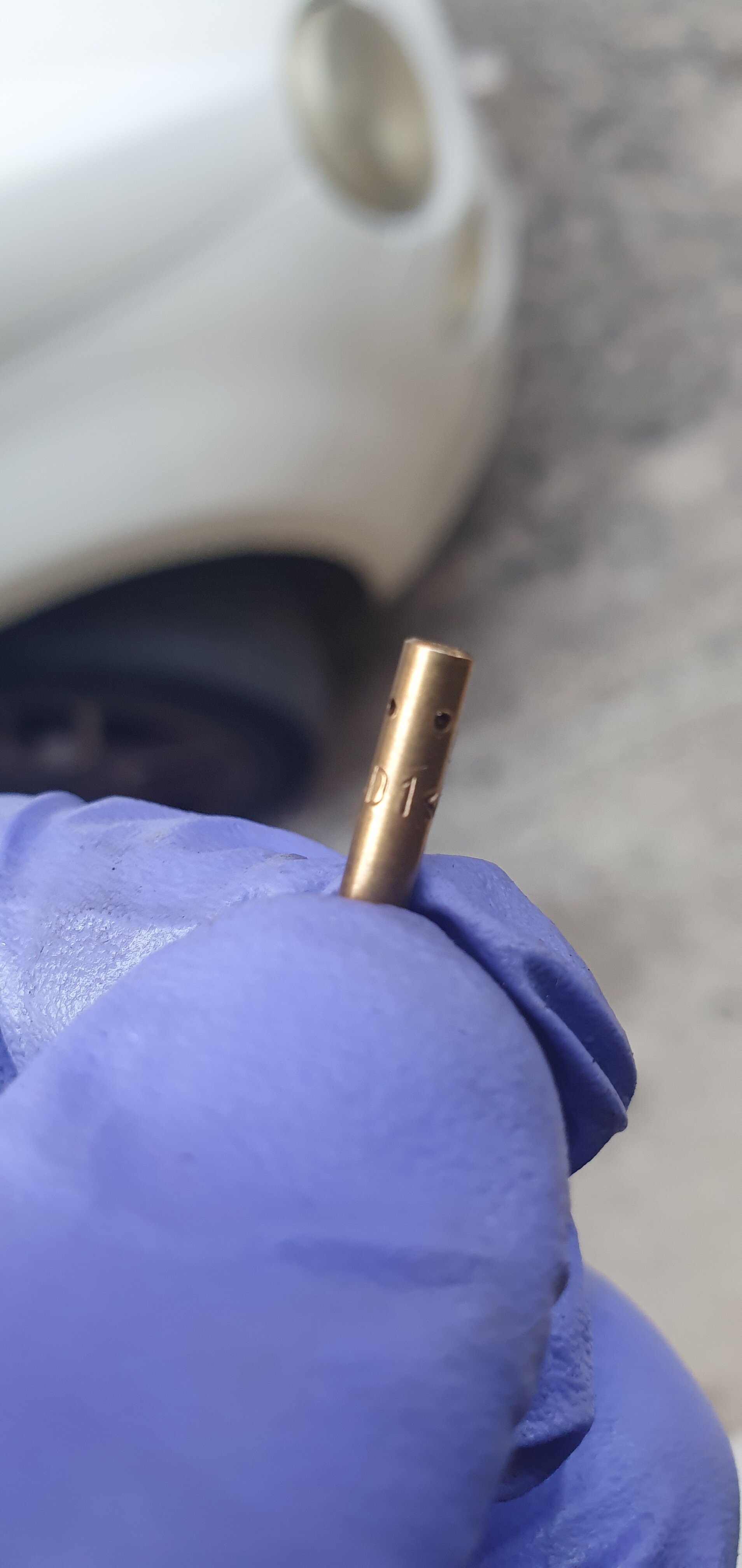

appurato che hai montato un phsb 38 ,dovresti avere un altro getto sotto quello del minimo ,chiamato emulsionatore ,che misura ha ???
Non ricordo ma dopo fra 5 minuti te lo dico vado e lo smonto così faccio il video..

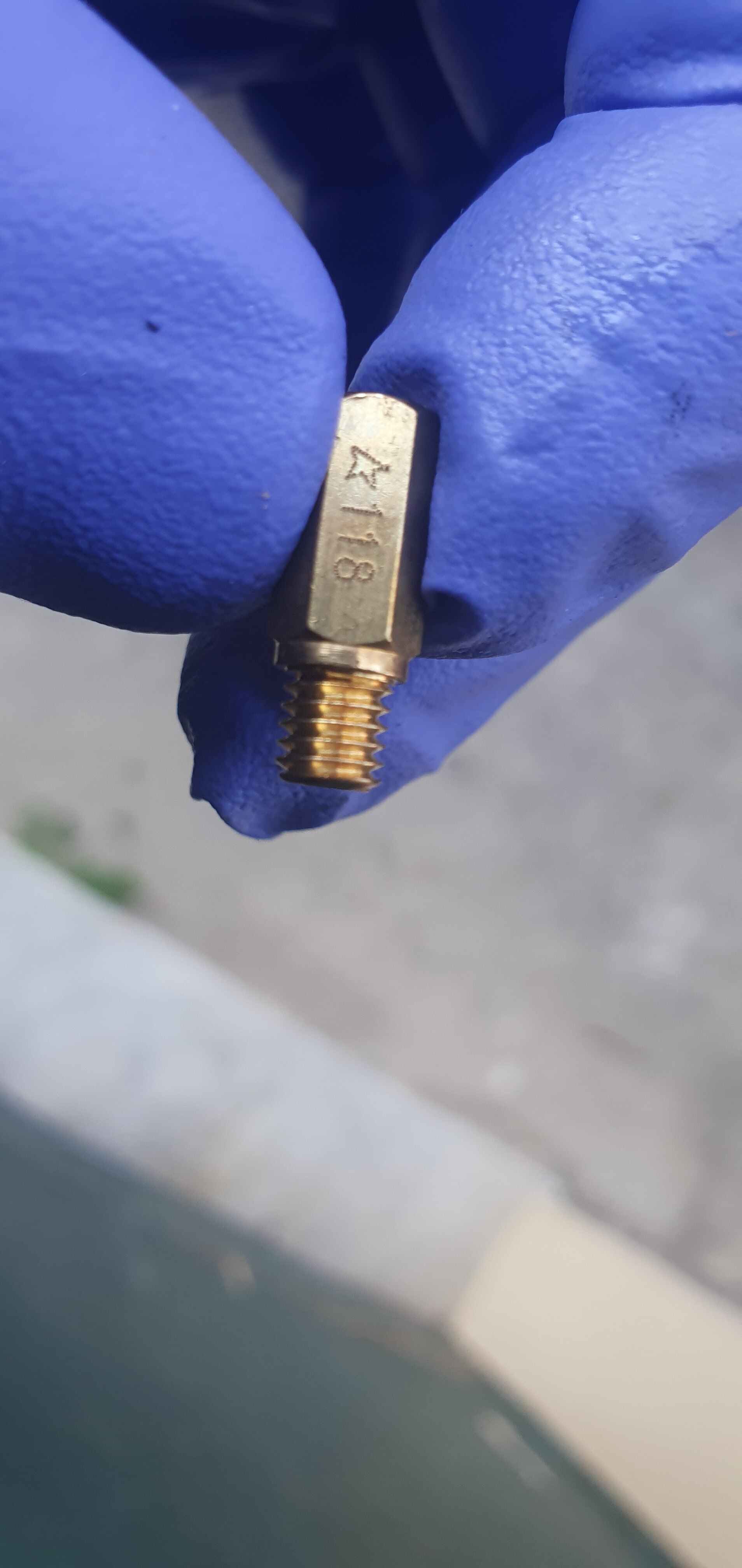

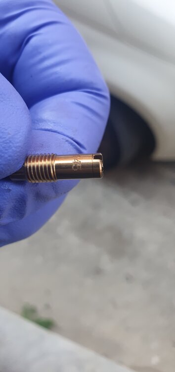

2 ore fa, Alogeno ha scritto:
non è vero, di scatola ha 38 min e 128 max.
Guarda ciò lo stesso sudco pwk 28 e me lo sono scritto cosa monta stock
Questi sono i getti che porta stock il mio 28... e sono min 45 e max 118.. 20260807_174917.thumb.jpg.668af3e671d4bcb2d0d8e75694864b7f.jpg20260807_175059.thumb.jpg.78f644385f8dae6fefa35ba1fa49ea20.jpg
Allora il 38 è settato così.. max 175, min 52, emulsionatore CD1, polverizzatore DQ 268, spillo k24 e valvola 40
Di emulsionatore ne ho un altro di ricambio B42 mi è stato mandato di ricambio insieme ad altri getti..
No ne fa anche una da 700 euro 😅
