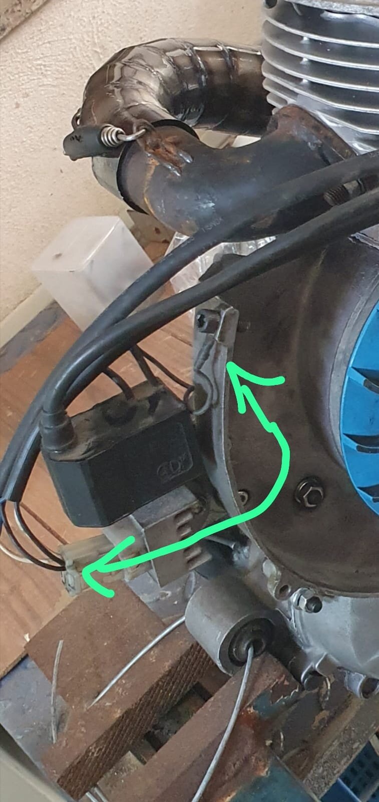

ma il blu è collegato alla bobina alta tensione ??? non lo vedo
questi 2 blu sono liberi.. dovrei collegarli insieme come ho disegnato in foto e poi metterli portarli a quello azzurro che va alla bobina come ho disegnato in foto ?
e si è quello che genera la scintilla ,se non lo colleghi niente scintilla alla candela 😂
te l'ho scritto stamattina che non è lo spirito santo a dare la scintilla ,forse un cero ma niente scintilla 😁
E che ne so... 😅😅😅😅e la prima volta che faccio sti collegamenti e ho paura anche a farli perché friggo tutto se sbaglio..
Ma questo blu e quello che fa anche da spegnimento o sbaglio ?
Un blu arriva dallo statore e porta la corrente (prof. di elettronica perdonami 🤣..), l'altro blu va al pulsante dello spegnimento. Quando lo premi mette a massa la corrente (e 2.😅...) ed il motore si spegne.
Si, vanno collegati insieme al filo della bobina AT.
Ok li collego insieme e li metto a quello che va alla bobina come ho disegnato prima.. siccome sono no ignorante ma di più.. anche se già mi ha risposto Claudio..  unico i 2 blu e li collego a quello azzurro che va alla centralina.. metto il disegnino così sulle spiegazioni ci facciamo anche qualche risata 🤣🤣🤣🤣IMG-20260802-WA0006.thumb.jpg.b4a8482dbd980f9f662bd3b5d5af628d.jpg
il mio disegnino anche postato prima a Claudio..  guardalo pure tu così sig. Prof di elettronica va bene così? 😅
Il prof di elettronica non sono io...ho chiesto perdono al mio ex prof perché per farti capire ho chiamato corrente la tensione (che sono due cose diverse).
comunque si, il disegnino va bene.

@claudio7099 un meccanico mi aveva detto di fare un ponte come vedi in foto.. è giusto farlo e a cosa serve ? IMG-20260802-WA0011.thumb.jpg.bd41113194cf290fcc987aa7596f4d9f.jpg

se è il nero si è giusto e ti assicura una massa praticamente perfetta al motore , telaio
Mi ha detto fagli pure un ponte con quello che arriva dallo statore..
Quindi se ho capito bene dovrei fare un ponte da questo nero collegato al cater e portarlo al nero che esce dallo statore che sarebbe il nero collegato nello spinotto...
yessssss
