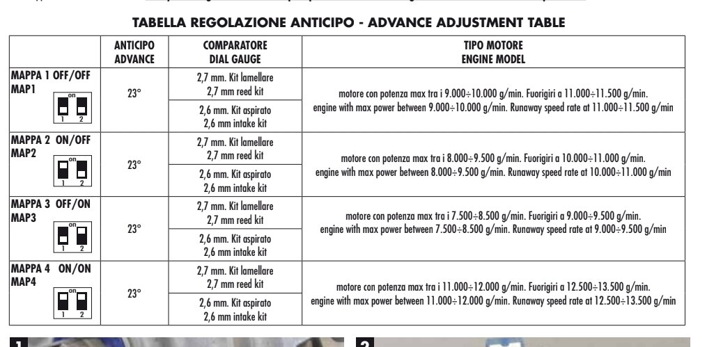

Questo è quello che deve polini nella scheda tecnica ho ritagliato la parte per farla vedere meglio..
28/30 gradi a 4500 giri... questo è con l'accensione polini valoriabile quella con le 4 mappature io monto l'accensione polini variabile secondo voi I parametri saranno gli stessi ?

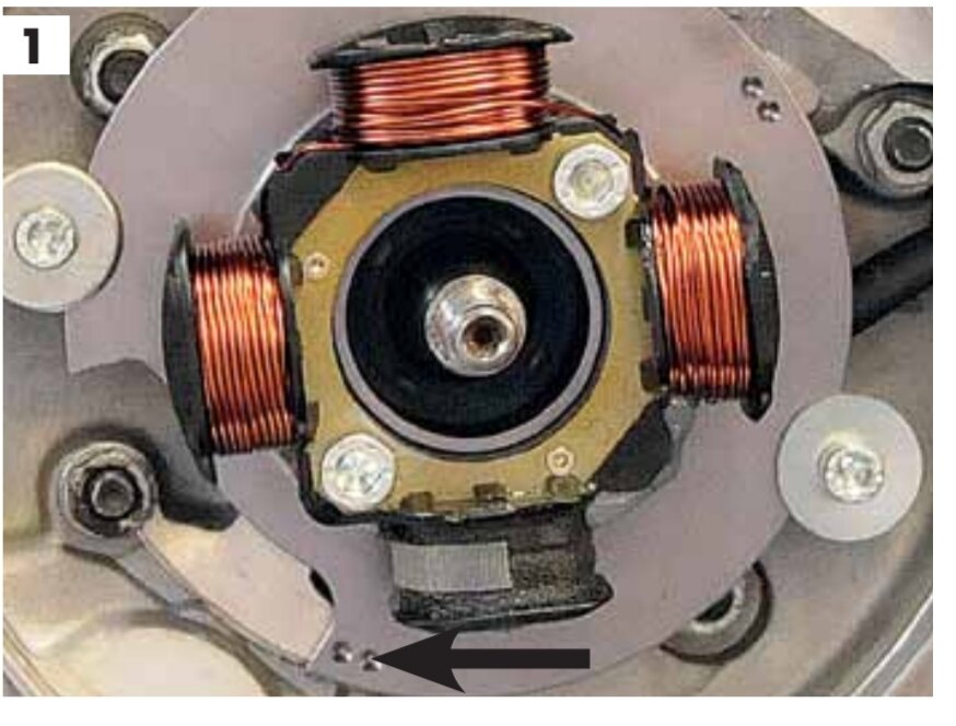

@claudio7099 sto parlando di queste 2 accensioni io le ho entrambe ma quella che monto per adesso è la prima che ha le luci come avevo già montato prima..
questa e elettronica con le luci..
e poi ho anche questa che tiene 4 mappature e non ha le luci.. la differenza con la mia che questa ha la centralina nera e la mia blu.. dietro tiene 2 interrruttori bianchi che in combinazione cambia la mappatura.. SmartSelect_20260730_174048_SamsungNotes.thumb.jpg.76a58c729c9363a5cbef249f2abc53f3.jpg
Questa è la tabella delle mappature...

Ok. Quindi avevamo capito bene. Si. Come dice Claudio ci sono i riferimenti sul piatto statore. In più poi puoi controllare il tutto con disco graduato e stroboscopica.
dell'altra non trovo le curve ,indica solo i 23° per tutte con lo spostamento di 1decimo di pistone che sarà 0,5° sullo statore non è chiaro diciamo ,se ha la bobina digitale si possibile che la curva sale parecchio fino a 5-6000giri ,son bastardone perchè salgono anche 28-30° ,diciamo che con quella sei praticamente obbligato a controllare con la strobo
se hai le istruzioni in pdf mettile che guardo

Questo è la foto originale.. SmartSelect_20260730_201528_WhatsApp.thumb.jpg.257c7b2f575e5f226438d4c34aceeae3.jpg
ho appena notato che c'è questo puntino come riferimento evidentemente il vecchio meccanico ha messo come riferimento quindi dovrei avere qualche altro punto sul carter... è appena venuto il terremoto ragazzi fortissimo...
Quali sono questi riferimenti che tu dici ?

e sui carter ci sono delle tacche

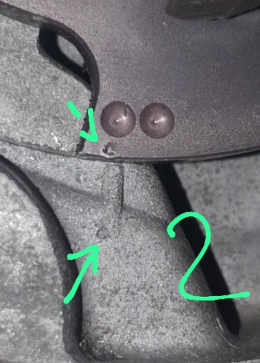

Ho trovato il puntino che combacia con quello del piattello... SmartSelect_20260730_201528_WhatsApp.thumb.jpg.47bc8348d40927143c4e79a32252f217.jpg
questo e quello del piattello..SmartSelect_20260730_204031_WhatsApp.thumb.jpg.fe089eaaaece4b81a661cb87235796e7.jpg
questo e quello sul carter.. ma c'è ne sono 2 porca miseria...
Qui mi serve il vostro aiuto perché non c'è bisogno della strobo con la fase che c'è segnata..
Polini sul foglio dice che il primo pallino va sulla tacca del carter.. che così sia il puntino che c'è sul piattello dovrebbe combaciare con quello sopra a sinistra accanto alla tacca.. giusto ?
Aiuto
Metto foto 1 e foto 2 così capite meglio..
Come dovrebbe essere secondo voi?SmartSelect_20260730_205559_SamsungNotes.jpg.02f4b25a8ba3c1079b756d1076a382ea.jpg
Questa è quello che dice polini polila tacca sul carter deve stare in mezzo i 2 buchi o deve sta allineata con il primo buco?
Scegli tutte le posizioni che vuoi. Ma dopo aver acceso il mutur devi controllare con la stroboscopica. Non esiste che si consumano fiumi di soldi per il motore e poi non si vogliono spendere 25 euro per una stroboscopica. La fase corretta fa il motore. E considerando il tuo motore te ne devi accertare assolutamente! E in più ti devi rendere conto che quando acceleri l anticipo deve scendere
