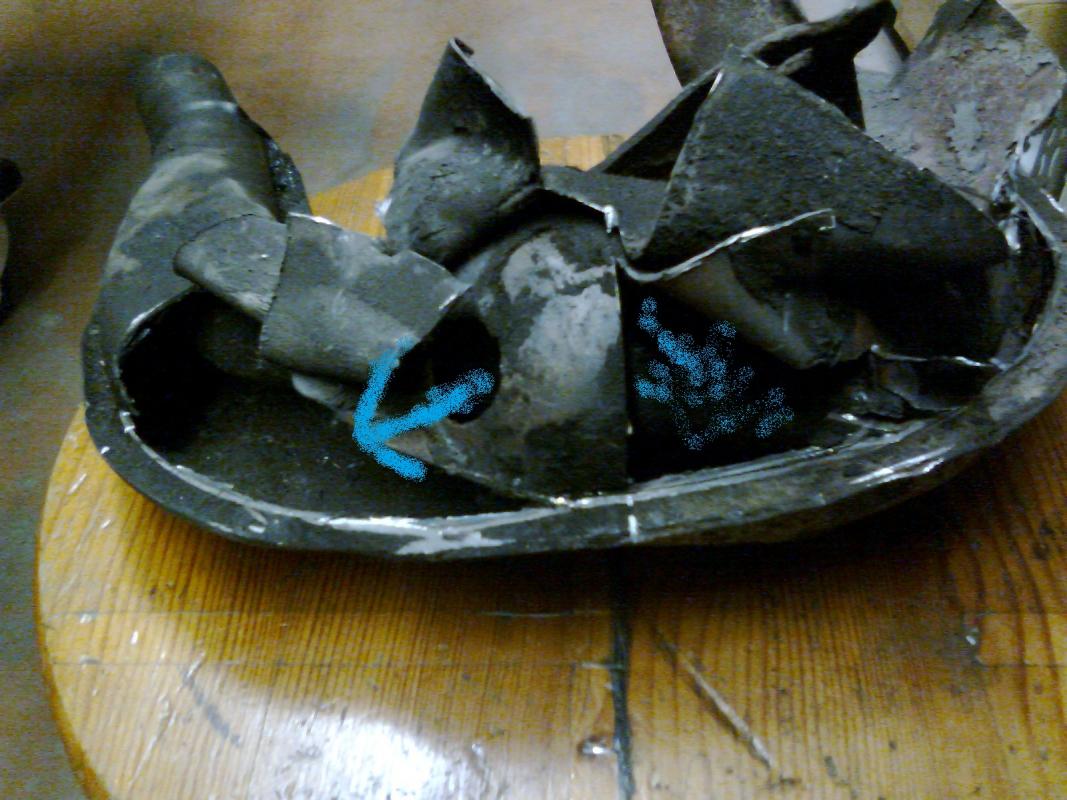

Preso da curiosità di come fosse fatta una polini a banana ne ho presa una buona in garage e l'ho tagliata....
ora sarà da buttare, ma pazienza...è un sacrificio per il sapere... :M
Tutto questo perchè la Polini va quasi come una Proma e fa meno rumore...
E allora ecco le foto di come è dentro:

si può migliorare come la siluro secondo te?
Mah qua credo che si possa intervenire modificando un pò il diametro dei fori... ma non è interessante come la siluro dato che questa non è già più una marmitta originale... magari si può provare a spostare la paratia finale o l'angolazione "del cono"...
Un mio amico l'ha completamente svuotata e risaldata....conclusione: mura prima agli alti e fa un rumore assordante e schifoso, sembra una scorreggia.... :PRT :PRT
bhè è ovvio che se la svuoti fa solo casino e non va una cippa...anche per la siluro è così... è normale..le paratie vogliono lasciate!

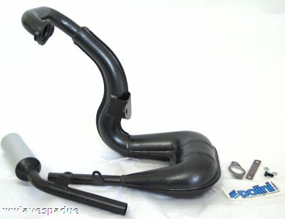

sezionami na polini serpentone perfavore.....
L'avevo fatto con una simonini ma chissà dove sono andate le foto...mi ricordo che c'era una paratia con dei fori e una rete metallica...

Si ma non c'è il tappo forellato prima del cono.
E il cono finisce direttamente nel cilindretto che a differenza della polini è forellato e ha una cameretta per abbattere il suono.

Sì ma prima di uscire dal "silenziatore" i gas passano dalle due S ricavate nelle paratie laterali, non escono direttamente una volta usciti dal controcono!

parlo di quelle a serpentone che hanno il silenziatore che si spunta vicino alla sospensione posteriore....che era non c'è più a catalogo ma era come questa:
Certamente; anche sulla polini passano o per i fori del secondo anello o per i passaggi laterali.
Comunque la differenza che salta all'occhio tra polini e proma continua ad essere che la polini ha un primo diaframma forellato prima del controcono.. pensavo che nel tuo primo intervento ti riferissi a rimuovere quello..
:B
Ah ok, no no io intendevo proprio togliere tutto e lasciare solo il cono, magari restringendo l'area di passaggio in uscita e lasciare tutto il resto libero! :-D
