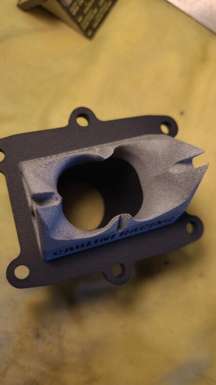

Con un buon lavoro di sviluppo sicuramente in alto migliora. La marmitta che ha sviluppato manieri, dalle bancate che ha pubblicato, sembra proprio migliorare questo aspetto lasciando il tiro in basso praticamente invariato..  ovviamente giri in più non ne fa perché il cilindro più di lì non è fatto per andare, ma la curva si riempie abbastanza lassù.
Ad ogni modo (prima di pensare alla marmitta) prova a sviluppare bene sul pacco lamellare, un buon guidaflussi e delle lamelle serie sicuramente fanno la differenza, abbinando il tutto a un bel carburatore serio tipo un vhsb 38 o 39 racing (o meglio ancora un pwm keihin) e logicamente adeguando il diametro del collettore. A tal proposito Carlini ha sviluppato dei nuovi collettori stampati, ne ho alcuni a casa, tra cui uno d38 per un M1L 56 che sto facendo ed è tanta roba, è stato studiato per raccordarsi alla perfezione col guidaflussi che sempre lui fornisce

Zambe avevo già visto il collettore con guidaflussi di Carlini, ma il collettore é anche lui stampato? In materiale plastico/polimero? O é in alluminio?
È stampato con un materiale polimerico molto particolare che ha proprietà meccaniche talmente elevate da poter costruire collettori del genere senza che si rompano... Al momento ne ho già uno in funzione sotto al mio Malossi, vediamo come va, anche se solo tenendolo in mano da proprio l'impressione di elevata solidità
A occhio direi che è stampato con una stampante 3D HP Jet Fusion. Il materiale potrebbe essere un polimero tipo un poliammide.
Allora è proprio come mi avevano detto, è quello che mi frena, altrimenti l'avrei già preso, però non mi fido, può essere resistente fin che vuoi, ma il metallo è metallo, poi magari è solo una mia fissa e resiste benissimo, magari provo a chiedere se vende solo il guidaflussi e poi utilizzo il collettore Quattrini spianato
Non è un materiale comune, infatti carlini non stampa più in casa ma si allaccia ad aziende che dispongono di macchinari ben più costosi e sofisticati
È un materiale bello tosto che a mio avviso ha poco da invidiare ai metalli, comunque vedrò di farci quanti più km possibile, se dopo qualche migliaio è ancora perfetto facci un pensierino che si possono fare cose veramente interessati con questa tecnologia 😁
