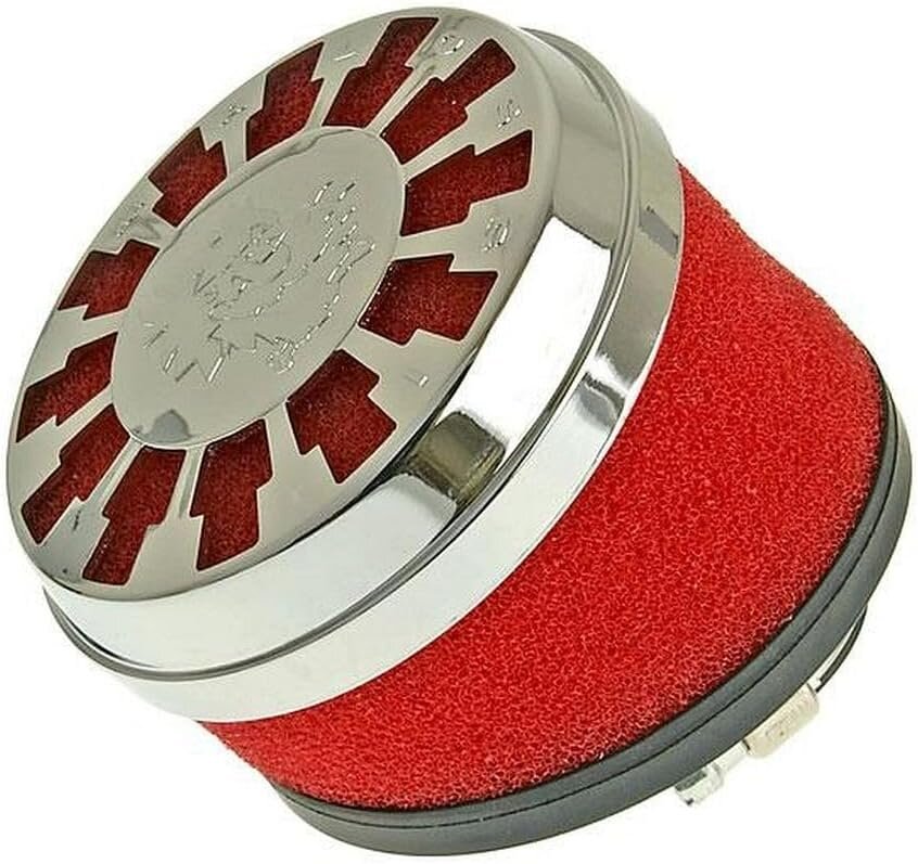

l'unico filtro che forse ci stà è il malossi in spugna ,quello piegato tipo questo ,verifica solo il diametro
È l'E13

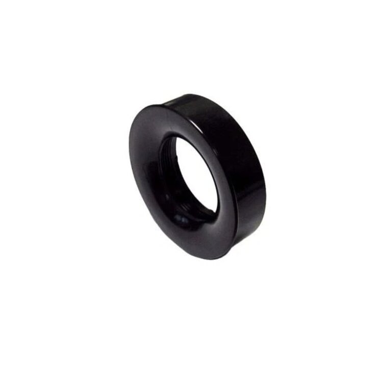

io sui phbh avvito il venturi in plastica e uso filfri d60mm
Io il venturi non lo avevo e l'ho fissato direttamente sul carburatore. Forse è per quello che è andato. Ma il Ramair è stato su così per 2 mesi e non si è tagliato. Mah...

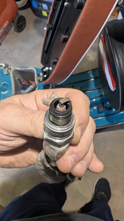

Filtro ramair: tutto uguale tranne max 96 e questa era la candela:PXL_20261019_140128511_MP.thumb.jpg.01a8ceecfc8ef4807c3f1317e243a061.jpg
L'unica prova con un colore simil nocciola.
Vero è che, da come leggo in giro, la posizione della candela nelle teste Vmc tende a fare colori strani (ridi dai @Fazio78 😂), però a culometro ed orecchio non gira bene né con un 94 né con un 110 e tutti gli intermedi.
Vero anche che molti dicono che con il Ramair è incarburabile.
A sensazione sembra meglio col 94, ma a vedere la candela... Boh
Ho ricontrollato anche l'anticipo con la strobo e provato a ritardare da 20º a 18º la mia Sip fissa, ma non cambia molto.
No 🤣 io non ho mai parlato di colori e posizioni ma di residui carboniosi che potrebbero creare preaccensioni e quindi detonazioni.
Questo io col 30 phbh non ho potuto usarlo perchè non ci sta nel pozzetto. Proverò adesso col phbl 24.

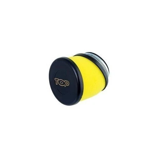

Però devo acquistare questo:
Screenshot_20261021_110748_com_ebay_mobile_ViewItemActivity.thumb.jpg.e538d138817b74cec65f54207183a615.jpg

Per capire, prima avevi carburatore senza filtro, con carburazione per te soddisfacente, ed appena hai messo cornetto venturi + filtro, entrambi SIL-Tech non hai trovato la quadra, con carburazione sempre troppa grassa con qualsiasi cambio di getti, spilli, etc?
E quel filtro SIL-Tech è per un 19.19 o per un 24 phbl? Mi sembra di capire che hai fatto una insalata cioè 24 phbl con cornetto venturi specifico per quel carburatore e filtro invece pensato per 19.19?

lascia stare posizioni di candele sulla testa del GT, non sta lì “il problema” tuo e/o di altri.
Io @Graùm proverei a fare una prova “drastica”: battezza uno dei filtri che hai e aggiusta ovunque la quantità di benzina che misceli con la meno aria che entra:
prima tacca dello spillo
52 se non 50 di minimo
94 se non 92 di massimo
Candela nuova con questa configurazione, che quella vecchia “ha visto i mostri” 😁
Lo so che ti fa paura ma non ti dico che ci devi arrivare a capi nord così, ti dico di provare per vedere fino a che punto c’e’ da ribilanciare a tutti i regimi il rapporto aria benzina…per il momento lo stai affogando quel povero GT…per via della meno aria stai grasso al minimo, stai grasso in transizione con quello spillo messo lì, il tempo che arrivi a gas aperto quella camera di combustione è diventata una piscina…
