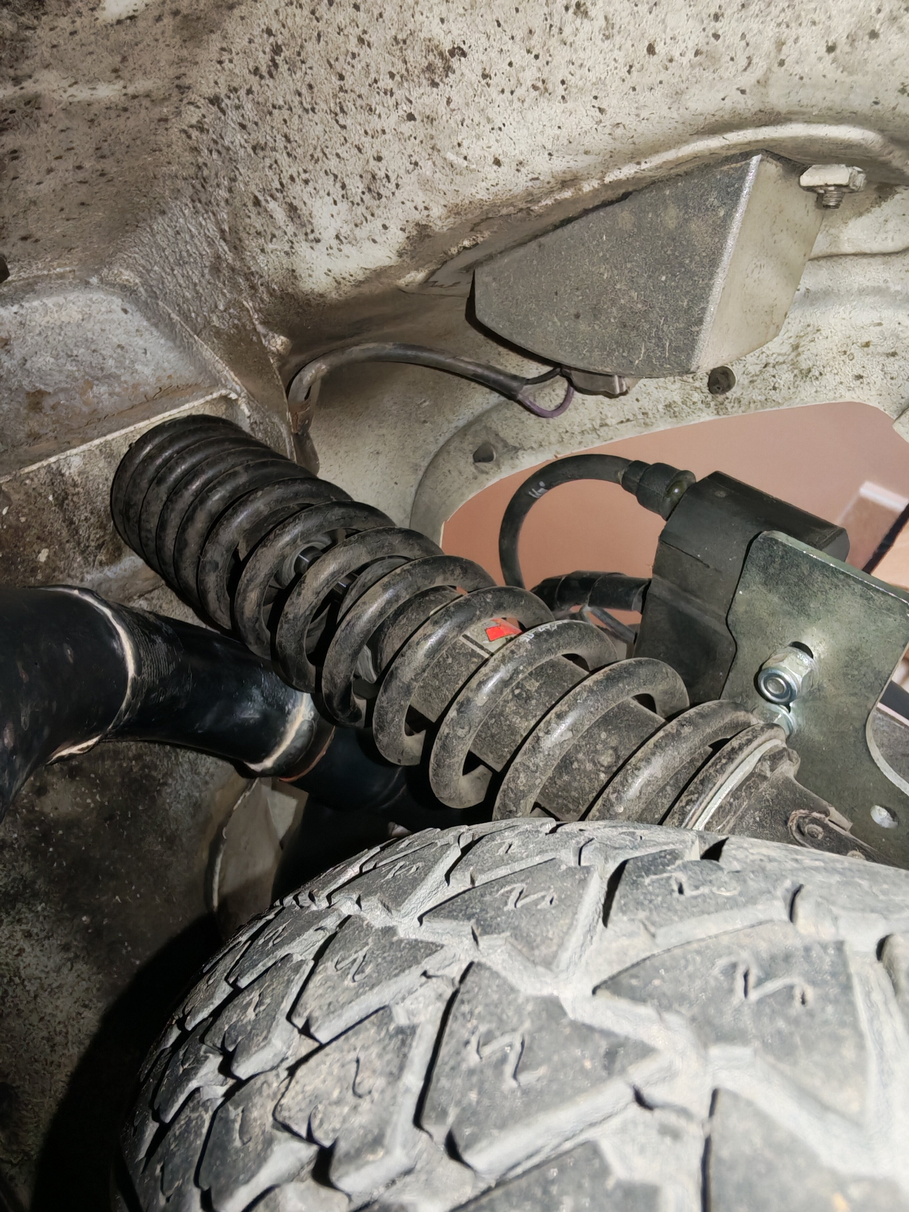

Un foglio di giornale tra marmitta e ammortizzatore. Li mort.... sua. Che sudata per rimetterla. I carter li lavo la prossima volta🤪
e non hai neanche la molla bombata al centro,quella  del pk50s ma quella tutta uguale,, sennò non ci stava o ad occhio ci stava a pelo.😜

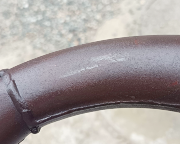

Non per vantare Marri. Ma questa marmitta oltre a essere quasi praticamente perfetta nelle misure nel montaggio in più sa il fatto suo nel rendimento del motore. Con questi motorelli di media taglia si sposa bene. Senza starsi a far le solite seghe mentali: svuota ai bassi, che fasi ha, limite di giri e altre cavolate varie.
Concordo,  il buon Marri, gran persona. stà marmitta va.
Anche la payper k2 che ho per 102-130 Pk passa precisa (anzi un pelo struscia) alla paratia ma più distante dalla molla ammo confronto alla tua.
piccolo O.t.  ...La Marri con il pinaschino alu  rende 12 kmh in più circa, che con la banana polini. Solo che ai bassi in queste strade non mi va bene è un' espa. Resto con la banana, che è anche molto più silenziosa e prende prima bene ai bassi, fino alla copia ...indispensabile qui.
Vedremo il 144 4ini con la siluro e 26.69 se avrò la stessa """rapportatura""" sennò ho già pronto il numero del Marri e me ne faccio fare una; calcolata però.
Unica delusione l'ho avuta con la sua espa per ape, Niente miglioramenti in confronto alla proma,su stesso motore, niente allungo e niente di niente. Rivenduta subito su subito. Senno su vespa non sono malaccio le sue marmitte ed il prezzo non è da capogiro 💪. Bravo Marri.
