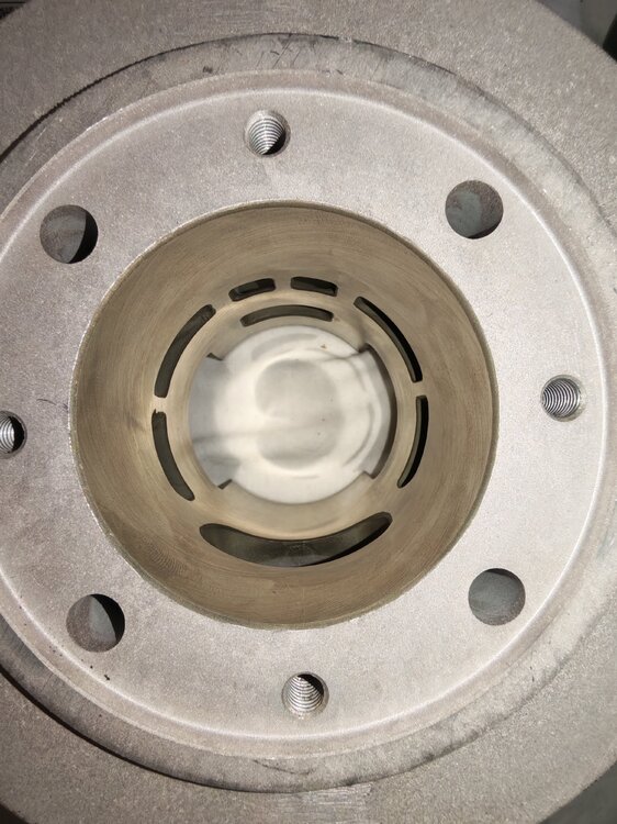

Ma questo l'ho capito anch'io. È quello che voglio dire. Stessa luce di scarico con pistone più grosso = più coppia. Io nel Kappa 58 vedo incongruenze. Travasoni ma non funzionano. Fasi sballate. Ecc ecc. Vi invito ad acquistarlo. Lo dovete provare. Provare per credere si dice

Lo rispiego. Il cilindro ha dei travasoni, ha dei lucioni e ha l uscita da 28mm. A cosa serve dire ché è un cilindro da coppia e avere poi un disegno del cilindro che sembra da competizione? Per darmi la possibilità di modificarlo in futuro? Per trasformarlo da cilindro coppioso sotto a cilindro coppioso sopra? Ma anche col polini facciamo così alla fine. Ma almeno montato di scatola dà il suo ed ha una coerenza tecnica. È quello che voglio fare. Abbassare completamente le fasi. Cercare di portare il pistone sopra il bordo inferiore delle luci. Sono grosse. Tutte🤣
Si vedono bene eh! Non sono impazzito

Piuttosto non capisco perché non ci si sia minimamente soffermati sui 130 gradi di travaso.. li si è un problema.. e presumibilmente credo vmc avrebbe risposto data la differenza dalla fase dichiarata..
Io come dicevo ne ho fatto uno che era fasato 183 124 e supera nelle prime marce i 9000 rpm con siluro vmc.. un motore che ha 50 gradi di differenziale dove vuoi che vada? (mi pare leggessi 182/129 giusto?) Forse di tutti i patemi che ci si è fatti su tutto non si è guardato il probabile problema reale..
Discorso travasi mi trovate d'accordo che non è un cilindro da montare senza toccare i travasi in quanto ha bisogno di un ottima portata di miscela e se non gliela dai non va a dovere, cosa che altri cilindri con travasi più piccoli digeriscono molto molto meglio..

Non sto dicendo che sbagli, assolutamente.. sto solo dicendo che lamentate che non supera i 7000 giri, però che avete 50 gradi di differenziale fra scarico e travaso non fate caso.. per me tutti i vmc hanno la candela messa cosi, o magari buona parte, però funzionano e vanno.. il fatto di avere 130 di travaso per me quello si è un difetto ! Tant'è che non va una mazza
Ma il fatto del differenziale è stato esposto. Più di una volta. Lo abbiamo letto un po tutti penso. Ma li che colpa ne ho io? Se io fossi inesperto che pesci prendo? Mi devo andare a studiare il 2 tempi per risolvere il problema?
