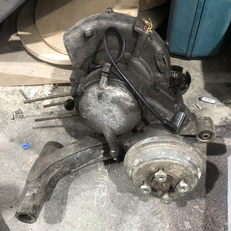

Un collega mi ha venduto questo motore Piaggio Douglas primi anni 60, tre marce.
Non ho ancora aperto nulla ma ho l'impressione che ci siano delle differenze sostanziali con i carter italiani;
Il volano ha un magnete estremamente potente (a confronto con il mio VNB) e la bobina accensione e' maggiorata e senza condensatore, il cavo come vedete passa sul retro del convogliatore.
Ne avete mai visto uno? Vi interessa se vi faccio un reportage?

dalle foto sembra il motore di  una 152L2   in italia corrisponde alla vna  ( carburatore sul cilindro da 16mm miscela 5%) ... la douglas è solo puntine e condensatore ( salvo modifiche..) e impianto con batteria e raddrizzatore

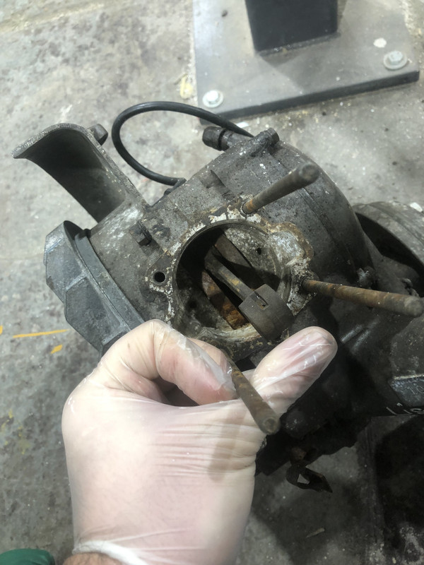

Ohhh! non avevo neanche notato l'assenza della valvola rotante! sono troppo bollito

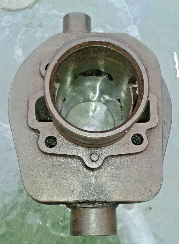

ecco il cilindro, non il mio. In pratica e' un ibrodo tra farobasso e Vbb?

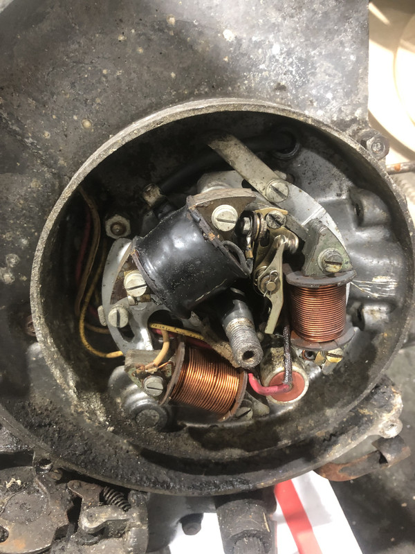

La bobinozza maggiorate e' in eccellente stato e come dicevo sono stupito di quanto sia ancora magnetizzato bene il volano. Il condensatore c'e' mi sa che dara una bella schioppa!

quella che chiami bobinozza altro non sono che 2 bobine in 1... ( statore con bobina at interma)... no aspettarti grandi cose.. la situazione veniva migliorata con la modifica a bonina at esterna...   però se funziona non la toccare  ( neanche ripulite )la resina tende a screpolarsi e a volte interrompe l'avvolgimento interno...
