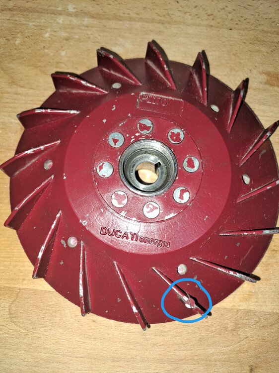

Non tutto il male viene per nuocere. Ho perso un oretta stamane. Ho smontato il malossi. Ho posizionato il cilindro del Kappa sui carter e nel girare il volano mi accorgo che non gira come deve perché tocca col cilindro. È il volano con la ghiera(vmc dice monta anche col volano che ha la ghiera, si dopo aver tolto 2 alette👍). Ho limato ancora il cilindro e adesso il volano gira e non tocca. Che bello. Ma c'è un altro problema e questa volta il Kappa non c'entra nulla. Poverino sempre con lui c'è l ho🤣.
Il volano gira così e non è ovalizzato. Cosa può essere? Per favore non mi dite che si è girato la albero🙏:

Claudio ho messo anche un altro volano. Questo:
Gira male lo stesso. Questa accensione per quanto brutta possa sembrare funziona benissimo. È la 6 poli con volano da 1,8 tutta originale.
tanto devi aprire il motore o no ???porta in rettifica l'albero che lo controllano ,fai le cose fatte bene senza fretta ,e già che ci sei fai togliere 0,5mm dalla base cilindro
Volevo evitare. Ha solo 3 mesi di vita. L estate 2025. Questa estate l ho fatta col polinazzo e allora la prossima la facciamo col Kappa 58. Tanto che devo aprire sostituisco il cluster per accorciare la 4a
