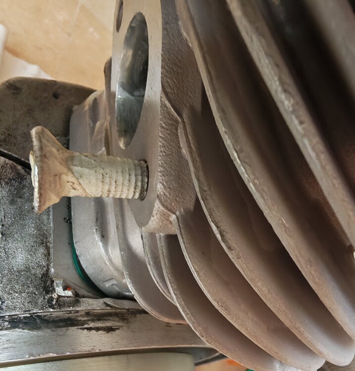

La situazione è questa. Come potete ben capire la parte scoperta va dentro il cilindro e arriva fino in fondo. Se per voi la vite è di classe decente procedo al taglio. Grazie
P. S. Grazie anche a Vmc. Quante cose sto imparando! 🤣
IMG_20260919_154034.thumb.jpg.bdd3d380ed625fe24ad87622942d02f0.jpgIMG_20260919_154647_edit_1256884452670691.thumb.jpg.c3cecacd74b1bf19e29366d11ec38526.jpg
50 minuti fa, Turbinavespa ha scritto:
Io continuo a pensare che se li avevi presi dal polinazzo i prigionieri erano già montati
Turbina calma. Un attimino. Io ho il timore che dopo aver messo i prigionieri polini, che sicuramente non arrivano fino in fondo, poi avro problemi col serraggio dei dadi
Sono corti anche i Polini?
comunqie non devono arrivare fino in fondo, 10-12 filetti servono ed i prigionieri Polini a vedere dalle foto hanno esattamente 10 filetti.
E dal lato dove ci va il dado ne basta 5 di filetti
3 ore fa, Fazio78 ha scritto:
Perfetti, quasi, comunque questo è più duro dei soliti 8.8, non è come un 12.x ma sono tosti. Procedi col taglio e frenafiletti medio, non quello forte perchè se qualcosa va storto ci va il cannello per sciogliere il frenafiletti e svitare il prigioniero.
Mi spiego meglio. I polini essendo più corti(saranno 32mm) e non avendo l inserto per la chiave a brugola(per farli rimanere fermi quando avvito il dado) e essendo che girano molto liberi nel filetto del cilindro (nel ghisa vanno a pressione per intenderci) quando inizierò a serrare alla coppia giusta il prigioniero arretrerà nel cilindro. E o succede o non succede voglio evitare rotture di balle. Fino in fondo e passa la paura

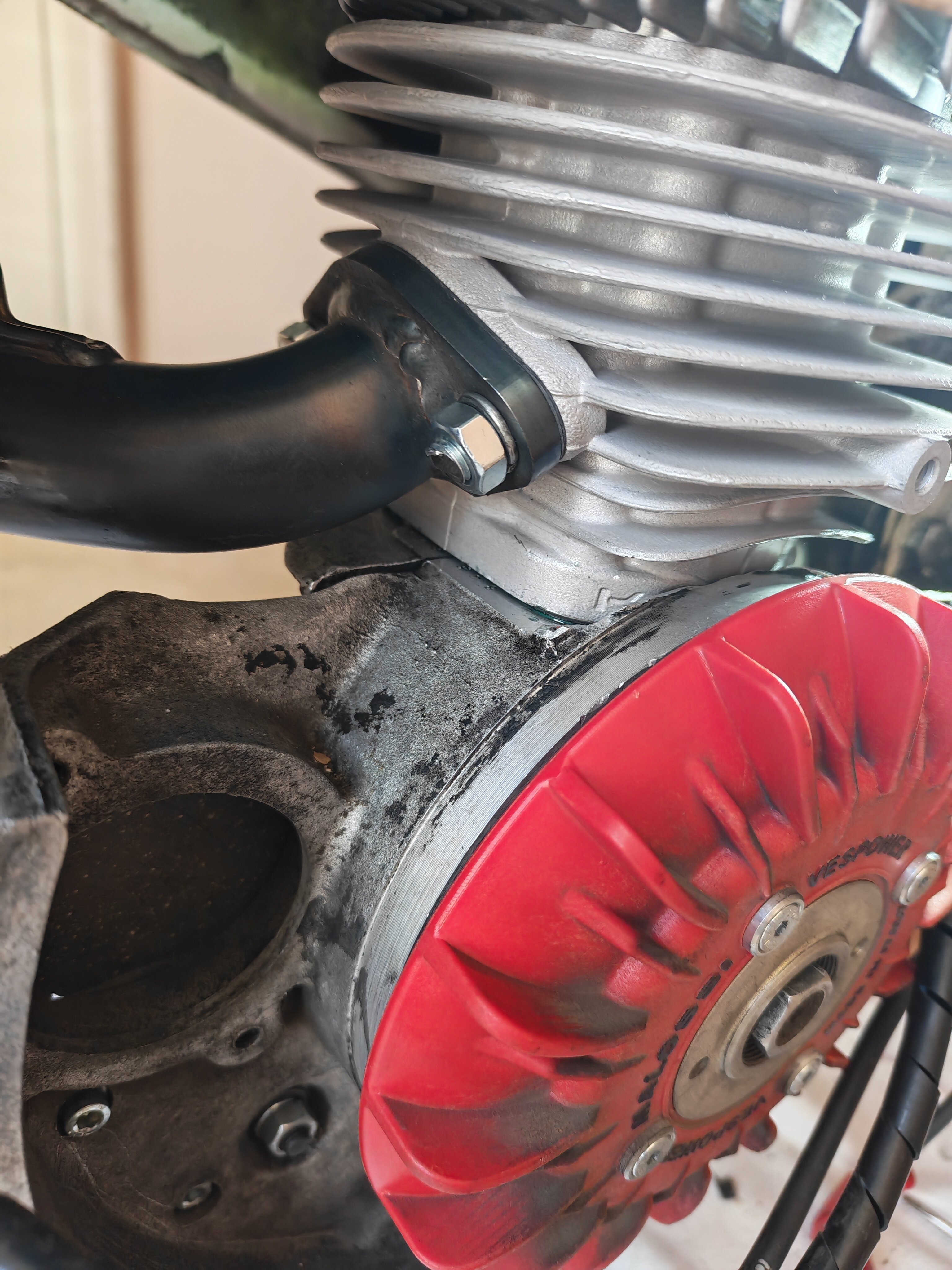

Il 17/09/2026 in 06:35 , Steppen Px ha scritto:
Quando l'ho montato
Ciao Steppen. Per i prigionieri dello scarico come ti sei comportato? Hai usato quelli forniti di corredo o altre soluzioni?

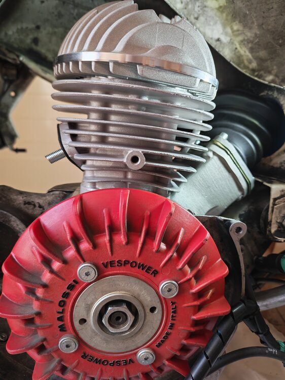

Purtroppo è così, ci va più tempo ad adattare le varie componenti che a montare il blocco stesso, ma forse, son proprio quelle tribolazioni che poi ci fanno stampare quel sorriso cretino quando tutto funziona no? 😉
oohh, uno che la vede come me; è la sacrosanta verità,me l'ero perso il tuo post.
altroche (non va bene nulla fa tutto schifo)  e aggiungerei, no fretta il sorriso "cretino", quello importa alla fine 😉.
Si procede.
Vespower miraccomando fallo galloppare. Stagli dietro🤣
Progionieri agricoli. Bisogna acquistare i grani da 40. Questo è solo un arrangiamenti.
