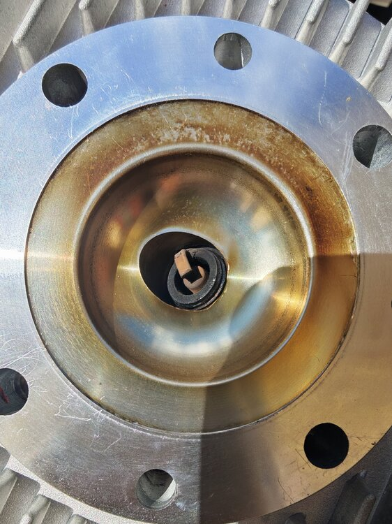

Intanto. Per caso. Per curiosità. Qualcuno ha provato a montare una candela e a riempire di olio capovolta questa testa per misurare quanti cc sviluppa? Qualcuno che la possiede ancora smontata potrebbe fare la cortesia di fare questa misurazione? Grazie a tutti! Anche dei gruppi termici in ghisa 135cc. Tanto le teste sono tutte uguali
Screenshot_20260926_121315_com_hihonor_filemanager_FileViewerAnimationActivity_edit_150662835459400.thumb.jpg.132c0ff335115516775e97d2682f2bac.jpg
1 minuto fa, claudio7099 ha scritto:
misura inutile se non cè il pistun
Ma io mica ho detto che deve essere utile! Pura curiosità🤣. Non mi fate smontare il motore. L altro ieri ho iniziato il rodaggio. Forza recuperate le teste vmc e misurate. Sempre per favore e grazie eh! 👍
Sto misurando cose che per la fretta avevo tralasciato.
Banda di squish testa polini è 9,1mm
Banda di squish testa vmc è 8,1mm
Con candela montata tutte e 2 le teste sviluppano 14cc
Se guardate bene bene l immagine noterete la differenza della banda di squish

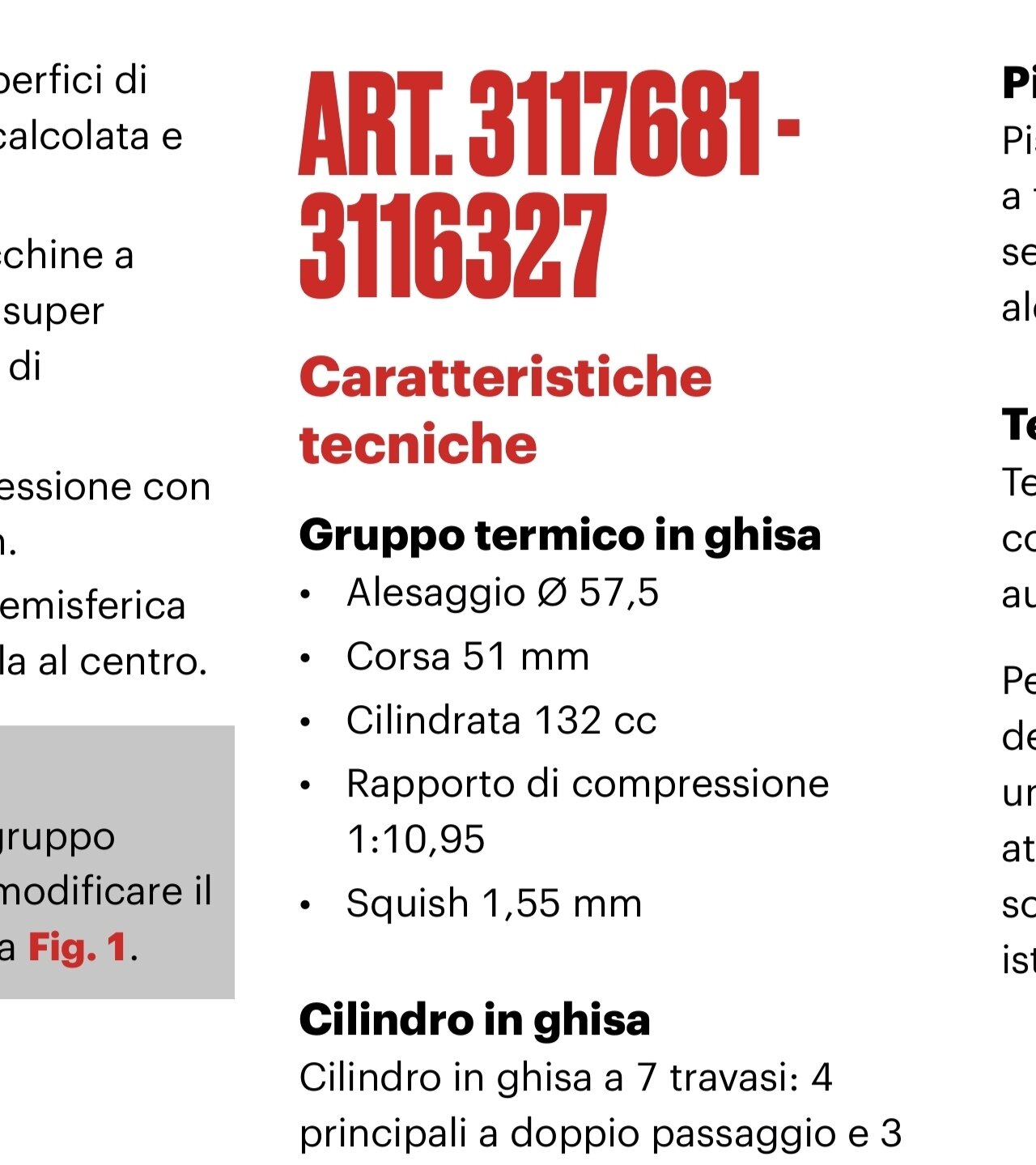

Misurato il rapporto di compressione. Al netto della parte filetto candela che sporge in camera di scoppio e un paio di filetti nella sua sede dalla parte esterna sono entrati 13ml di olio. Ne consegue che con uno squish di 1,1 ho un RdC di:
(135+13)/13 = 11,38
Probabilmente questo valore è quello che si può trovare nei classici gruppi termici polini e malossi ecc con la differenza che hanno squish da 1,4 e 1,5 di partenza solo con la semplice guarnizione fornita.
Io sono già a 1,1 di squish. Se per esempio voglio portare l RdC a 12,5 lo squish a quanto lo devo abbassare? Non voglio immaginare il contrario. Cioè portare per sicurezza lo squish a 1,3🤭
Mi ritrovo un motore che di valido(forse) ha solo il fatto che essendo alluminio pesa di meno dei classici ghisa. La Vespa si è alleggerita di 1 kilo e mezzo🤣
Qui un esempio pratico sul 135 polini evolution ghisa dove si parte già da 12,4👍
Screenshot_20260927_123236_com_ebay_mobile_ViewItemActivity.thumb.jpg.585937aa64d259f81af53634ee5fe878.jpg
Qui invece il 132 malossi. Con squish a 1,55 siamo a RdC 11.

Provo ad avvitare una candela a passo corto che dite? O lascio così? Come ci si comporta in queste situazioni?
Lo lasci così, è ovvio che spuntano i filetti, la candela è inclinata. L'unico problema che può accadere è la formazione di incrostazioni sul filetto della candela, che potrebbero rovinare il filetto della testata allo smontaggio della candela.

Ecco. Ma queste incrostazioni non potrebbero creare preaccensioni? Poi mi hai ricordato che un pezzettino di filetto testa si è già staccato. Dopo metto foto.
Tutta la parte in rosso. Una corona di piccole incrostazioni
