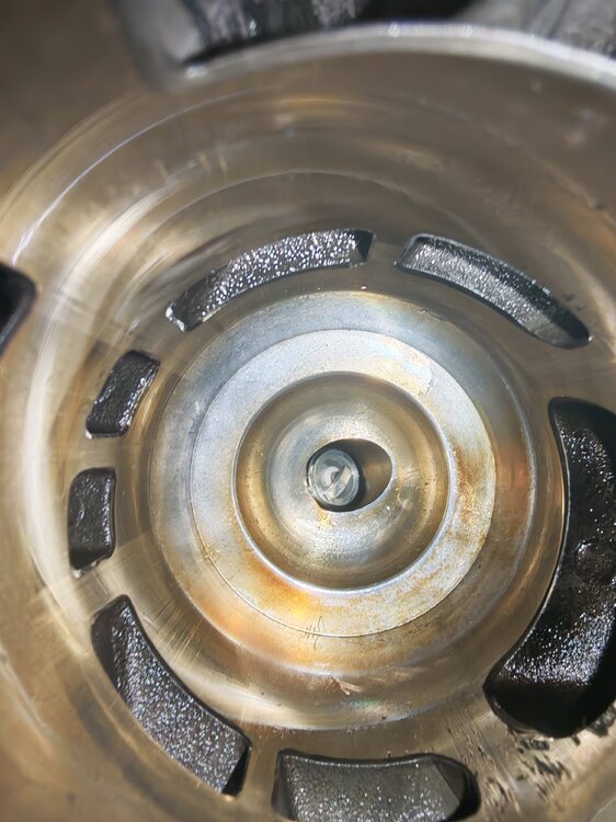

La passo lungo. In foto è svitata per farvi vedere il pezzettino rotto del filetto testa. Allora probabilmente tra passo corto e passo lungo i cinesi hanno scelto una via di mezzo. Si probabilmente non si sono capiti all origine e si son detti tra 19 e 13(tledici in cinese) facciamo 16

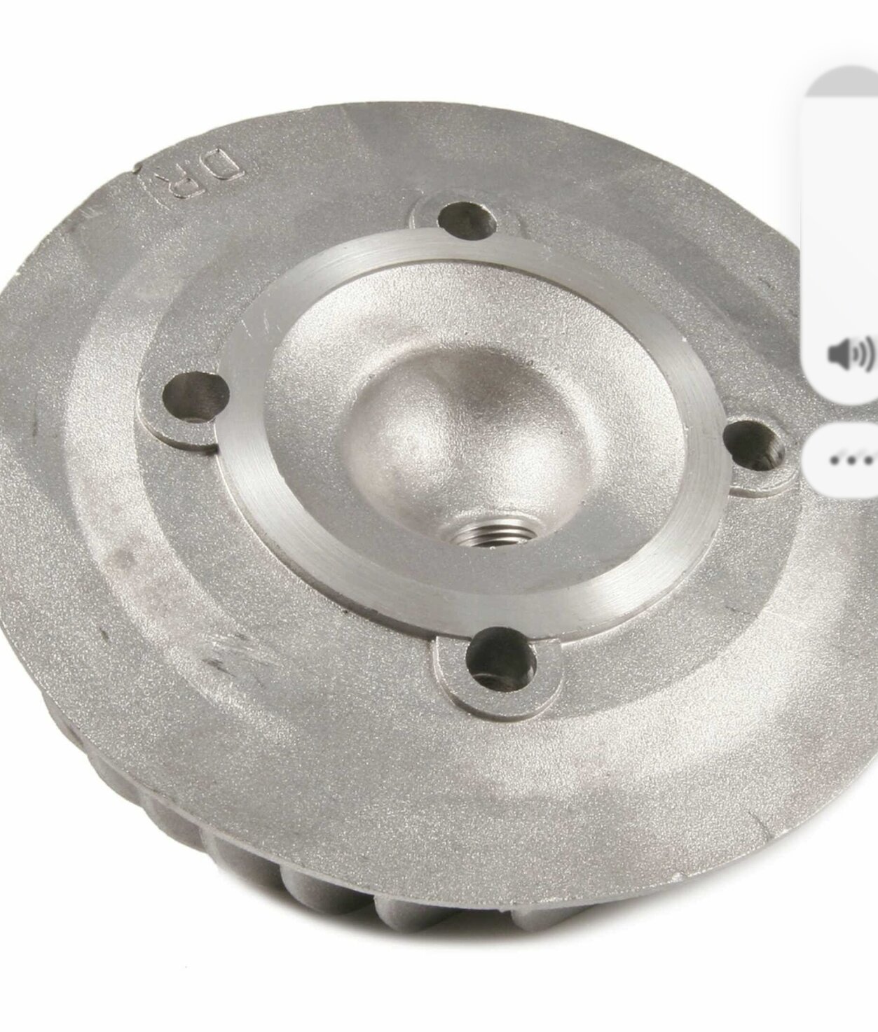

Questa è Dr. Secondo me si può fare👍

Ciao Alberto. Non ho preso il k60 perché sono stato sempre attratto dal k58 e anche dal fatto che non volevo barenare. Non ho necessità di fare un nuovo motore. È stata solo pura curiosità. Ho montato il Kappa 58 su un motore già pronto(tolto il polini, messo il kappa). Nel fare il rodaggio mi son reso conto che murava un po(non sembrava grasso di carburazione) e per curiosità ho voluto misurare il RdC. Nel togliere la testa mi sono reso conto che com'è posizionata la candela non mi gusta. Ho rismontato tutto. Non sono ne deluso ne arrabbiato. L ho messo da parte. Tutto qui

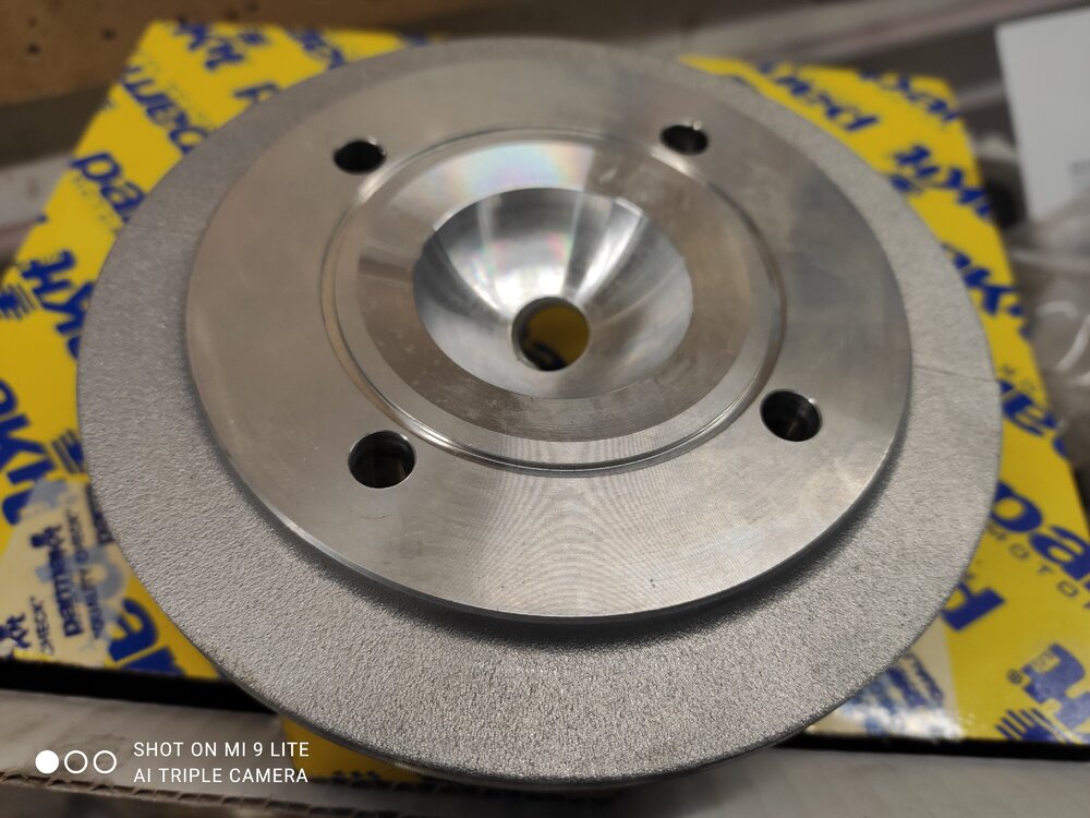

questa è la testa dei parmakit in ghisa tipo polini in pratica ,si è 57 ma credo che o,5 sul raggio sia ininfluente ,forse ci assomiglia di più a quello che vuoi ottenere ,non ho idea se la vendono separata dal kit gt

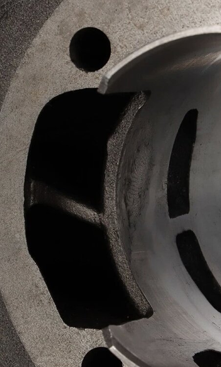

Ragazzi osservando bene il cilindro mi sto rendendo conto che le sacche dei travasi e le rispettive luci sono anomale. Tutti questi cilindri che sembrano quasi usciti dallo stesso stampo apparentemente hanno i travasi al contrario. Bo! Voi avete mai fatto caso a questa cosa? Sembra che i secondari siano sotto più piccoli e sopra più grandi mentre i primari sotto più grandi e sopra più piccoli

Grazie dell idea. Ma ho già il mal di pancia oggi. Basta così. Metto sotto 2 foto significative di 2 gruppi termici noti. Vediamo se siete bravi ad indovinare qual è quello anomalo. Guardate i travasi. Aprite gli occhi🤣 . Girate gli schermi👍

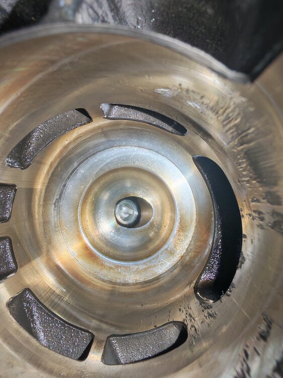

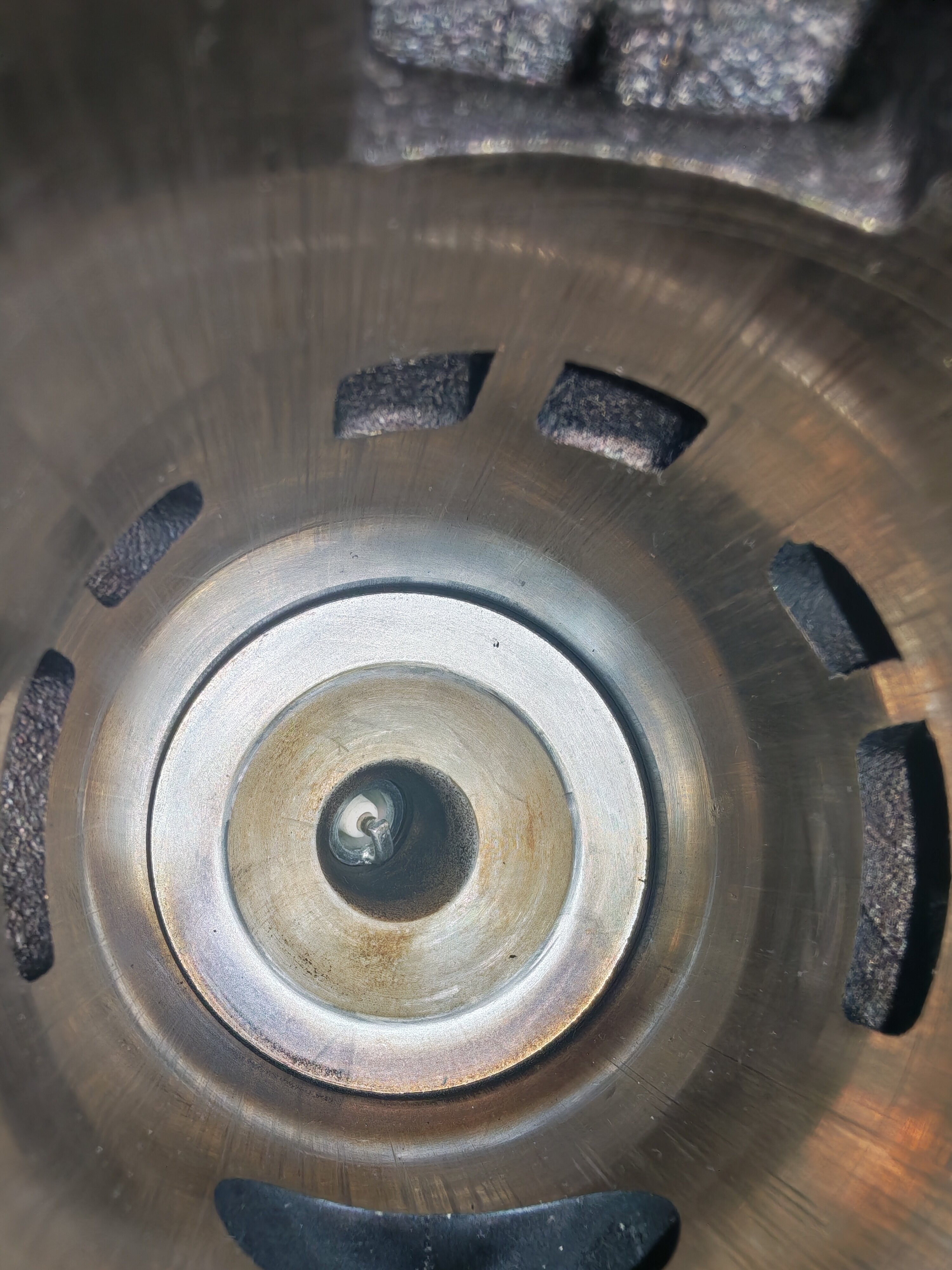

Questa prima foto è il 102 polini. È una testa con candela centrale inclinata. Fatta come Dio comanda.
Queste 2 foto sono quello di cui stiamo parlando. Una foto con candela tutta avvisata mentre l altra un po svitata a filo filettatura. Testa fatta con i piedi. Io non vado in giro con sta roba sotto le chiappe
IMG_20261001_212105.thumb.jpg.5746a32abd173bcbbfa9c74d1f030ef0.jpgIMG_20261001_212423.thumb.jpg.c39bd9cc736c7fd6162ba0062d90c5a7.jpg

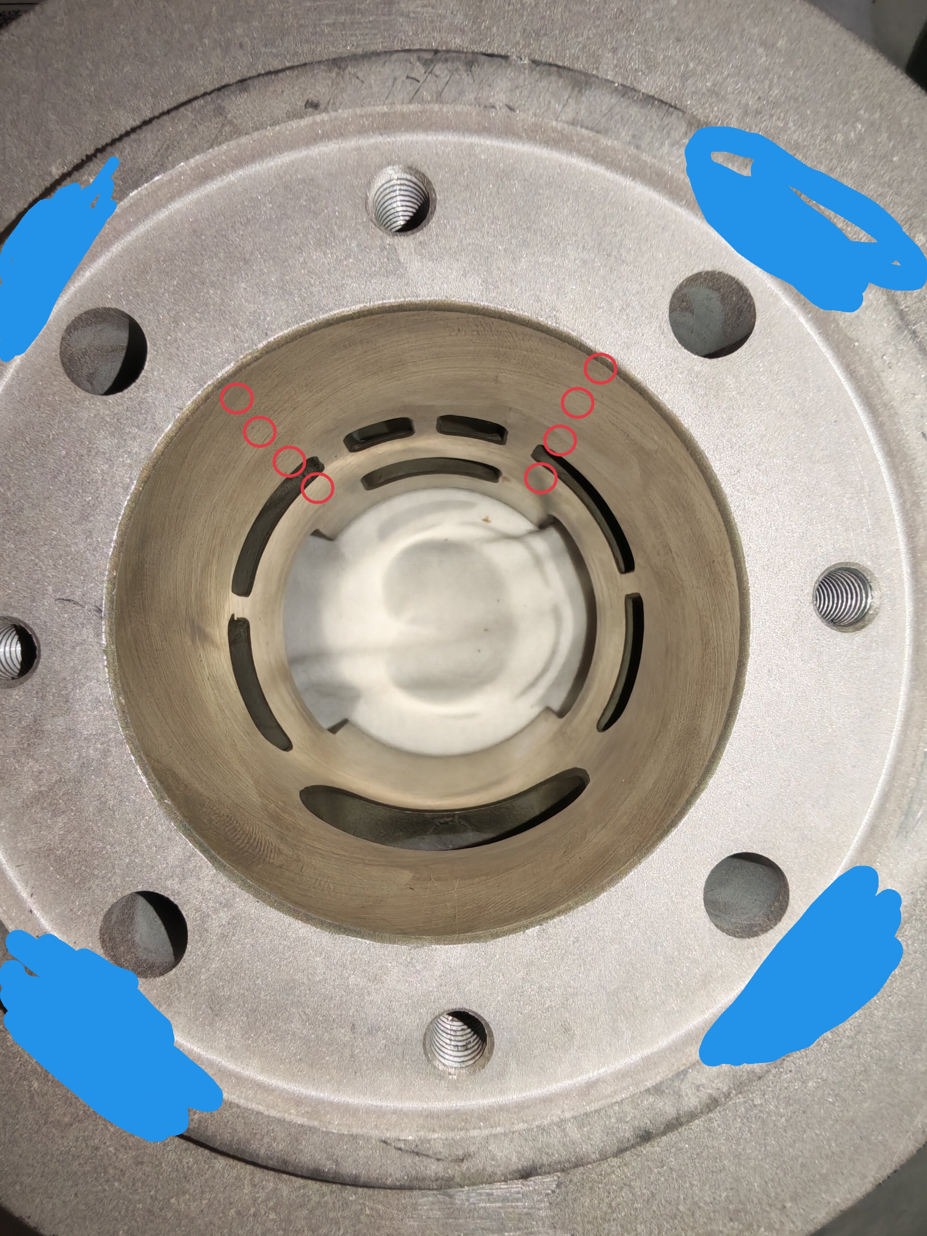

Tutte le incrostazioni che si creeranno dov'è il cerchietto sono tutte potenziali pre accensioni. Questa testa a lungo andare diventa una booomba! ad orologeria
