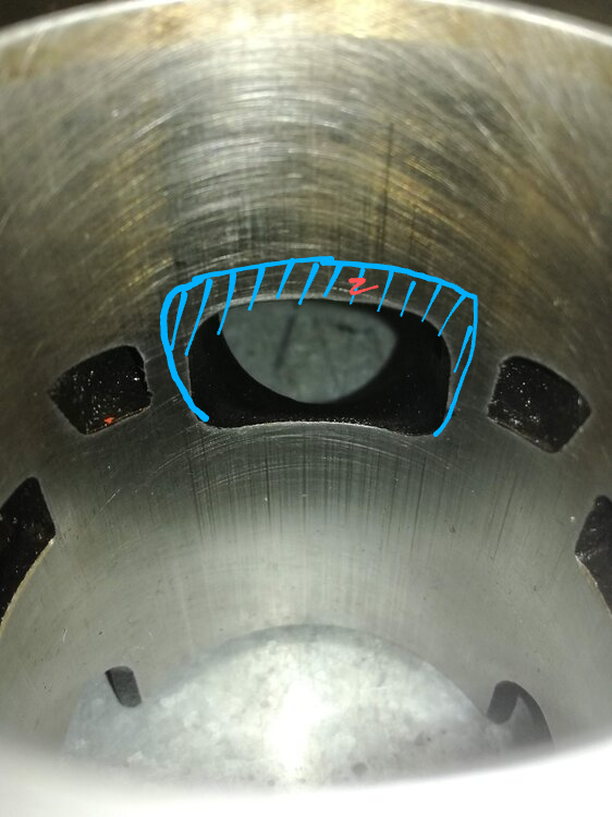

+ Revolver53 Inviata 2022 Gennaio 5 Autore Share Inviata 2022 Gennaio 5 Buonaseera.. il blocco è chiuso e completo , manca solo il gruppo termico, e quindi la “lavorazione” dello scarico.. domani lo farò ma , come lo facciamo esattamente? Quota Link al commento Condividi su altri siti More sharing options...

+ blaps_85 Inviata 2022 Gennaio 5 Share Inviata 2022 Gennaio 5 comunque... Diciamo che se fosse 124 di travaso bastano 2 mm allo scarico... Per la forma ho 2 idee... Criticabili ovviamente... 1 Quota Link al commento Condividi su altri siti More sharing options...
+ Revolver53 Inviata 2022 Gennaio 6 Autore Share Inviata 2022 Gennaio 6 (modificato) 5 ore fa, blaps_85 ha scritto: comunque... Diciamo che se fosse 124 di travaso bastano 2 mm allo scarico... Per la forma ho 2 idee... Criticabili ovviamente... Hmm , okk mi ispira un po’ di più la seconda, bella tondeggiante, quel pelo di cordale in più in zona centrale e i “2” mm di altezza in più.. però so che non va guardata la bellezza ma la funzionalità, soprattutto per la luce di scarico che a quanto so è molto sensibile e importante per il comportamento generale del motore.. io direi di aspettare anche qualche altro parere intanto che io misuro definitivamente le fasi .. inoltre ho pensato che la causa del poco allungo del motore sia dato sia da un eccessivo anticipo d’accensione sia da uno scarso differenziale.. probabile? Modificato 2022 Gennaio 6 da Revolver53 Quota Link al commento Condividi su altri siti More sharing options...
+ blaps_85 Inviata 2022 Gennaio 6 Share Inviata 2022 Gennaio 6 Molto probabile. Specialmente per il differenziale. Non ricordo che marmitta avevi però. Per quanto riguarda la luce a me piace la prima. La seconda la troppo poco sensata. Cioè, se fosse stata ovale adesso avresti potuto mantenere la forma, ma una volta che è sostanzialmente rettangolare.. passerei direttamente al trapezio rovesciato (che in teoria da una curva di potenza appuntita) 1 Quota Link al commento Condividi su altri siti More sharing options...
SuperMod filipporace Inviata 2022 Gennaio 6 SuperMod Share Inviata 2022 Gennaio 6 Non tocchi il cordale della luce centrale,ripropni la stessa forma della luce originale ovviamente piu in alto. Porta esterna 27mm lungo il condotto liberi i booster,non ne cambi inclinazione. Se in possesso di un fresino angolare ti dico come reinterpretarli. 1 Quota Link al commento Condividi su altri siti More sharing options...
+ Revolver53 Inviata 2022 Gennaio 6 Autore Share Inviata 2022 Gennaio 6 6 ore fa, blaps_85 ha scritto: Molto probabile. Specialmente per il differenziale. Non ricordo che marmitta avevi però. Per quanto riguarda la luce a me piace la prima. La seconda la troppo poco sensata. Cioè, se fosse stata ovale adesso avresti potuto mantenere la forma, ma una volta che è sostanzialmente rettangolare.. passerei direttamente al trapezio rovesciato (che in teoria da una curva di potenza appuntita) Eh era la proma che sicuramente non aiutava ,ma sentivo proprio come se smetteva di tirare il motore , non perché finiva il rapporto , ma proprio aveva un muro , una “soglia” che non riusciva a oltrepassare 1 ora fa, filipporace ha scritto: Non tocchi il cordale della luce centrale,ripropni la stessa forma della luce originale ovviamente piu in alto. Porta esterna 27mm lungo il condotto liberi i booster,non ne cambi inclinazione. Se in possesso di un fresino angolare ti dico come reinterpretarli. Purtroppo no , niente angolare .. comunque ok a quanto ho capito è meglio fare un “trapezio rovesciato” che la “ovale” Quota Link al commento Condividi su altri siti More sharing options...

+ blaps_85 Inviata 2022 Gennaio 6 Share Inviata 2022 Gennaio 6 Occhio che Filippo però ha detto di tenerti sulla forma originale. Non a trapezio come dico io. Se vuoi ti faccio il disegno 1 Quota Link al commento Condividi su altri siti More sharing options...
+ Revolver53 Inviata 2022 Gennaio 6 Autore Share Inviata 2022 Gennaio 6 3 minuti fa, blaps_85 ha scritto: Occhio che Filippo però ha detto di tenerti sulla forma originale. Non a trapezio come dico io. Se vuoi ti faccio il disegno Se ti va fallo pure ! 😅 Quota Link al commento Condividi su altri siti More sharing options...

+ blaps_85 Inviata 2022 Gennaio 6 Share Inviata 2022 Gennaio 6 54 minuti fa, Revolver53 ha scritto: Se ti va fallo pure ! 😅 Intendeva una cosa del genere (penso) 1 Quota Link al commento Condividi su altri siti More sharing options...
Moderatore Architito2002 Inviata 2022 Gennaio 6 Moderatore Share Inviata 2022 Gennaio 6 (modificato) 1 ora fa, Revolver53 ha scritto: @Architito2002 non c’è due senza tre , butta pure il tuo pensiero dai 😅😇 Come da disegno che ti ho allegato l'importante è la forma ellittica che devi dare alla parte superiore. Ti conviene, se puoi, aiutarti con un programma cad per disegnarla. Per le fasi dipende tanto dai rapporti che metterai. Il limite nei due tempi pompati non sono lo scarico ma i travasi. Nel due tempi vespa anche lo scarico diventa un limite per la presenza dei prigionieri. La semi altezza dell'ellisse è circa il 14% dell'alesaggio per uno scarico largo il 70% dell'alesaggio. Se la larghezza è inferiore l'altezza della semiellisse può abbassarsi. Io allargherei il più possibile la luce centrale lasciando almeno 2,5mm rispetto ai booster. Poi farei l'ellisse di conseguenza rispetto alla larghezza ottenuta. I booster li alzerei fino allo scarico centrale, poco meno. Come sono messi i travasi alla base? Che testata hai? Con squish? Espansione VMC, giusto? Non mi ricordo, sei in corsa 45? Modificato 2022 Gennaio 6 da Architito2002 1 Quota Link al commento Condividi su altri siti More sharing options...
+ Revolver53 Inviata 2022 Gennaio 6 Autore Share Inviata 2022 Gennaio 6 (modificato) 19 minuti fa, Architito2002 ha scritto: Come da disegno che ti ho allegato l'importante è la forma ellittica che devi dare alla parte superiore. Ti conviene, se puoi, aiutarti con un programma cad per disegnarla. Per le fasi dipende tanto dai rapporti che metterai. Il limite nei due tempi pompati non sono lo scarico ma i travasi. Nel due tempi vespa anche lo scarico diventa un limite per la presenza dei prigionieri. La semi altezza dell'ellisse è circa il 14% dell'alesaggio per uno scarico largo il 70% dell'alesaggio. Se la larghezza è inferiore l'altezza della semiellisse può abbassarsi. Io allargherei il più possibile la luce centrale lasciando almeno 2,5mm rispetto ai booster. Poi farei l'ellisse di conseguenza rispetto alla larghezza ottenuta. I booster li alzerei fino allo scarico centrale, poco meno. Come sono messi i travasi alla base? Che testata hai? Con squish? Espansione VMC, giusto? Travasi alla base sono già aperti un po’ , espansione si la silent , testa originale , banda di squish inesistente rdc sconosciuto.. rapporti: cambio originale 24/72 dd bilanciata Cluster 18/20 Gomme 90/90/10 Modificato 2022 Gennaio 6 da Revolver53 Quota Link al commento Condividi su altri siti More sharing options...
