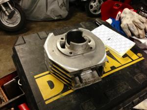

eccoci qua! allora...oggi mio papà ha cominciato a fare la basetta...vediamo se domani o dopodomani riusciamo ad averla in mano...se l'alluminio è sufficiente facciamo come già detto sia la basetta per c43 che per c45... fatto ciò proviamo a imbastire un po tutto e se tutto fila liscio la monto su un motore che ho e prova a banco! poi prova su strada :twisted:
allego un po di foto!
post-2807-0-69592600-1357673666_thumb.jpg post-2807-0-51852400-1357673726_thumb.jpg post-2807-0-13227000-1357673828_thumb.jpg post-2807-0-38715200-1357673907_thumb.jpg post-2807-0-06817000-1357673986_thumb.jpg post-2807-0-31843400-1357674049_thumb.jpg
ovviamente il cilindro ora è stato solo imbastito diciamo...va limato sulle alette per farlo star bene dentro la cuffia... e verrà slimazzato per bene anche internamente :mrgreen:
mi sorge un dubbio... posso usare sto cilindro con aspirazione piston ported o devo per forza farlo lamellare? data la finestra sul pistone il dubbio mi era venuto... e visto che il mio polini doppia era molto più vigoroso senza magari vale lo stesso per questo!
a voi la parola! ;)

Ciao ragazzi! Non trovo piu il vecchio post.. Spero di non aver fatto un doppione.. In ogni modo i lavori lentamente proseguono.. Oggi ho finito di adattare la basetta e il cilindro, ora mi manca il collettore di aspirazione e di scarico.. Vi allego foto nuove e vecchie sperando vi piaccia il mio lavoro!!post-2807-0-21641000-1377016799_thumb.jpgpost-2807-0-34343500-1377016834_thumb.jpgpost-2807-0-66458700-1377016863_thumb.jpgpost-2807-0-29520500-1377016905_thumb.jpgpost-2807-0-70423500-1377016954_thumb.jpgpost-2807-0-55435700-1377017029_thumb.jpgpost-2807-0-92251300-1377017168_thumb.jpg
Per il momento tengonla configurazione che ho sul 75 poloni hp.. Cioè albero drt c45, volano hp con accensione 6 poli, 24/72, cambio sincro drt ( 3a e 4a corta) carb 24 del lorto.. Con il collettore fatto da me per doppia con lamella originale del cilindro.. È un eurocilindro 70 x minarelli ( oxford ad esempio)
