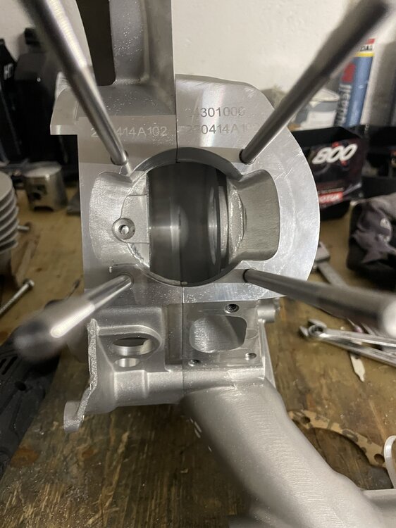

+ Andrea17794 Inviata %s alle %s Inviata %s alle %s Salve a tutti sto assemblando un sp09 57 traversinato ho misurato le fasi e sono 193 130 118 , gli altri componenti sono albero fabbri mower spalle 87 corsa 51 Biella 97 pacco italkast con pacco Fc Solution carburatore 30 vhsh Vorrei sapere un po’ di pareri e un consiglio sulla primaria da scegliere e la marmitta grazie Quota
SuperMod claudio7099 Inviata ieri alle 07:10 SuperMod Inviata ieri alle 07:10 con quelle fasi deve gridare a 13k giri ,cambio corto 25 72 e quarta da 20 o 21 Quota
+ iele23 Inviata ieri alle 12:18 Inviata ieri alle 12:18 16 ore fa, Andrea17794 ha scritto: Salve a tutti sto assemblando un sp09 57 traversinato ho misurato le fasi e sono 193 130 118 , gli altri componenti sono albero fabbri mower spalle 87 corsa 51 Biella 97 pacco italkast con pacco Fc Solution carburatore 30 vhsh Vorrei sapere un po’ di pareri e un consiglio sulla primaria da scegliere e la marmitta grazie A me piace il Collettore. Quale sarebbe il Pacco FCSolution? Saluti Quota
+ Cupra r Inviata ieri alle 13:21 Inviata ieri alle 13:21 eh si , con queste fasi ci vuole espansione e accensione seria,24/72 e cluster 18/20. Quota

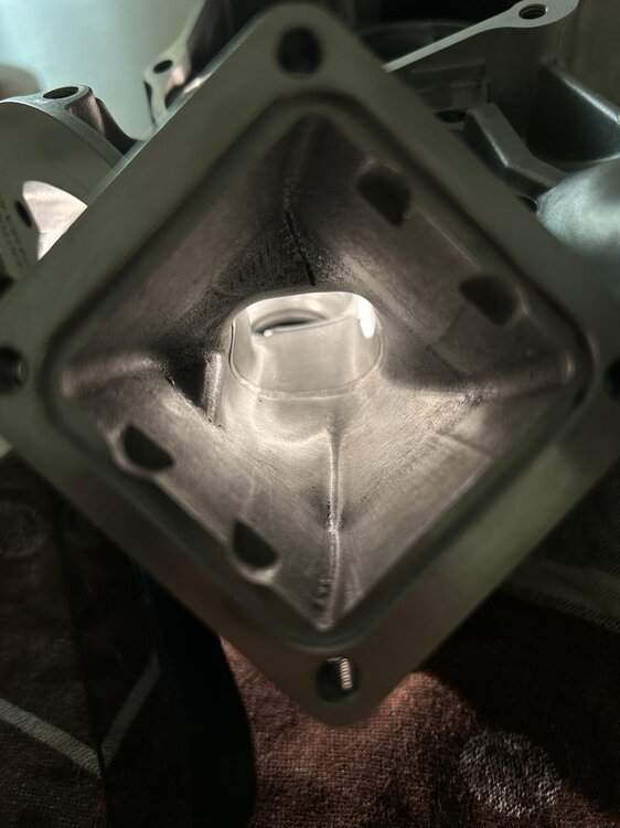

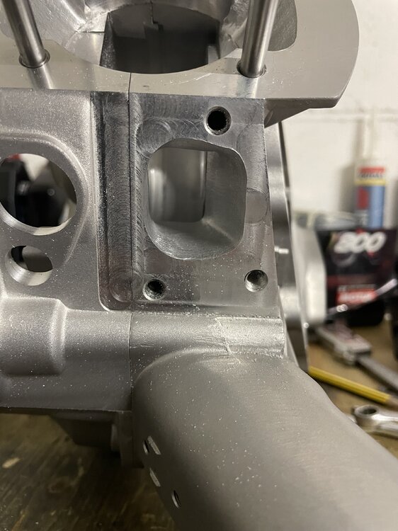

+ Andrea17794 Inviata 23 ore fa Autore Inviata 23 ore fa (modificato) 3 ore fa, iele23 ha scritto: A me piace il Collettore. Quale sarebbe il Pacco FCSolution? Saluti Fc Solution quelli che hanno inventato lo space air produce il pacco con il convogliatore di flusso integrato nel corpo della cuspide apposito per il collettore lamellare italkast Modificato 23 ore fa da Andrea17794 Quota
+ Andrea17794 Inviata 23 ore fa Autore Inviata 23 ore fa 1 ora fa, Cupra r ha scritto: eh si , con queste fasi ci vuole espansione e accensione seria,24/72 e cluster 18/20. Secondo te con questa configurazione riuscirei comunque ad allungare o sarei sempre impiccato con le marce , cioè riesce ad allungare comunque un po’ ? Quota
+ Cupra r Inviata 23 ore fa Inviata 23 ore fa non ho ben capito cosa intendi 🤔 ti faccio un esempio: il mio VMC et7 d58,con lamellare e 30 pwk, accensione Polini,24/72, Cluster 18/21 e una VMC kifly come scarico,prendeva 11500 giri stock. che in quarta erano 11mila giri circa. e parliamo di circa 128 km/h, quindi l'allungo c'è alla fine, grazie alle fasi e si giri che prendeva. se invece gli mettevo la 27/69, cluster originale, ma una semiespansione, alla fine poteva fare 9500giri probabilmente ,il risultato finale sarebbe simile,ma c'è un mah enorme,ed e' come ci arriva! nella prima configurazione hai un motore che gira alto,quasi sempre, sotto tende ad essere vuoto, ed e' uno spasso diciamo. ma non e' turistico, e non e' adatto a fare km ai 100 orari, pi poche saresti comunque in un range di giri altino. il secondo e' meno devastante, più lineare, e adatto al turismo. il tuo, con quelle fasi, deve morire von un rapporto corto, ma Vio non significa che se loo ti von una configurazione differente,non vada, semplicemente non lo stai sfruttando! detto questo, la domanda e': hai scelto quel gt sapendo che quelle fasi sono adatte ai giri?o non lo sapevi? infine, cosa cerchi da questo motore esattamente? Quota
+ iele23 Inviata 22 ore fa Inviata 22 ore fa 44 minuti fa, Andrea17794 ha scritto: Fc Solution quelli che hanno inventato lo space air produce il pacco con il convogliatore di flusso integrato nel corpo della cuspide apposito per il collettore lamellare italkast Okey. Hai un link o foto? Saluti Quota
+ Andrea17794 Inviata 22 ore fa Autore Inviata 22 ore fa Io ho scritto direttamente a lui 351 408 9184 Quota
+ iele23 Inviata 19 ore fa Inviata 19 ore fa 3 ore fa, Andrea17794 ha scritto: Io ho scritto direttamente a lui 351 408 9184 Okey perche sul sito non lho trovato e bon saprei se e stile rd350 o diverso. Perquesto chiedo. Saluti Quota
+ iele23 Inviata 19 ore fa Inviata 19 ore fa 9 minuti fa, Andrea17794 ha scritto: È diverso Appena e realizato e lho monti fai perfavore qualche foto🙏 Quota
