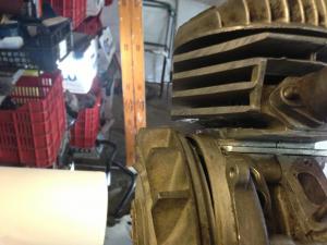

Ciao ragazzi.. Ieri ho cominciato a riprendere in mano tutto.. Ho finito le ultime modifiche per il montaggio al cilindro.. Fatto un falso montaggio e sembra tutto proceda bene.. Domani concludo e provo ad accendere..
Verrà provato con la sola aspirazione al carter perchè fare il collettore doppia è un pochino complicato..

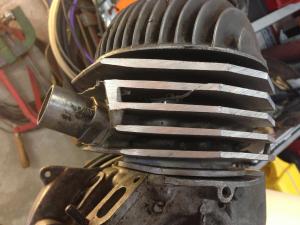

Eccomi.. L ho appena accesa..
L impressione è buona.. Gira rotondo senza rumori strani o via dicendo.. Adesso è grassa per via dell olio messo durante il montaggio.. In verdetto verrà dato con la prova su strada :)
Ciao! Sono appena andato a provarla.. Il motore gira bene ma sembra un po soffocato.. Forse dovrei controllare bene le fasi e l' rc.. Quello che me lo fa capire è che "mura " molto presto.. Penso a circa 6k giri.. Gia che non sia esploso dopo il primo metro è un traguardo.. Ora si mette a punto
Al momento è tutto fermo causa poco tempo a disposizione.. In tutto sta a capire che fasi mi saltano fuori e vedere se è il caso di rivedere un attimo lo scarico che è piccolino.. Penso faró qualcosa il prossimo weekend!
