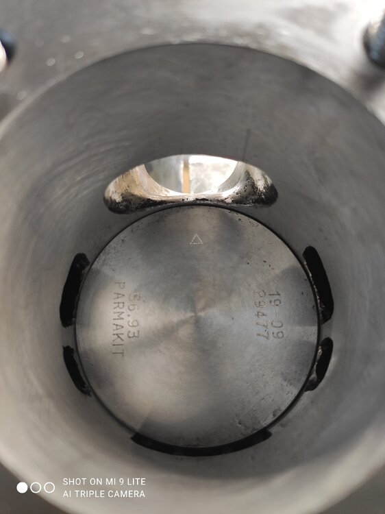

Il cilindro è molto simile al 130 Polini, più scarso nelle rifiniture ma nulla di grave. Ha un bel pistone Vertex a due fasce, una testa moderna con oring di tenuta e lo scarico è ellittico.
Con solo una guarnizione e un falso montaggio ho misurato le fasi:
  • Scarico 182°
  • Travasi Principali 123°
  • Travasi Secondari 123°
  • Fronte scarico (non ricordo ma ho un appunto in garage)
Ho bilanciato la campana forando sul lato più pesante. Ho aperto leggermente i travasi al GT (c'è un piccolo scalino) e arrotondato tutte le luci. Al PMI scopre bene i travasi, ho dovuto abbassare un po' lo scarico per eliminare il piccolo scalino. Raccordato i travasi del carter al GT, valvola allungata verso il basso di 4-5 mm (per ottenere il ritardo che volevo raggiungere).
Per portare lo squish ai valori consigliati (tra 1,2 e 1,3 mm) ho montato due guarnizioni (nel kit sono presenti 3 guarnizioni di misure diverse).
Fasi misurate su montaggio definitivo:
  • Scarico 185°
  • Travasi Principali 126°
  • Travasi Secondari 126°
  • Fronte scarico 110°
  • Aspirazione anticipo 123°
  • Aspirazione ritardo 60°
Il GT sulla carta mi sembra superiore al Polini a un costo inferiore.
Dopo aver rilevato questi valori ho deciso che proverò dapprima la configurazione tranquilla, per poi passare a una un po' più divertente sostituendo il "tappo" della Sito Plus. Ho già ordinato una VMC Tork che sono curioso di provare (si dovrebbe montare senza tagliare la paratia, soltanto rimuovendo la ruota di scorta). Enjoy!
