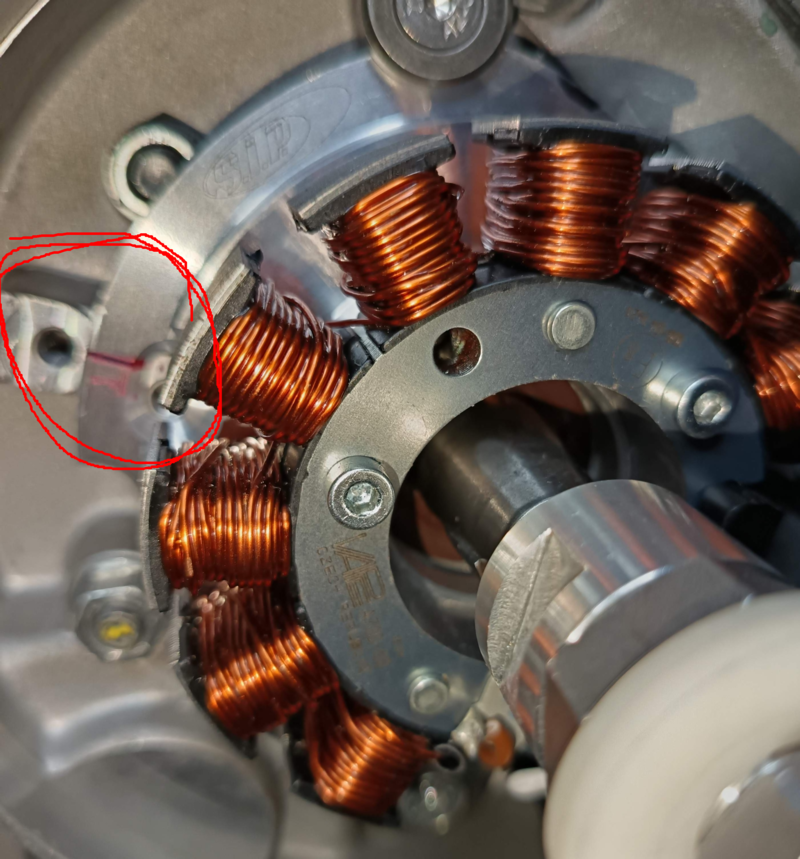

se posso chiedere,
ho guardato con la strobo se l'anticipo andava bene ma è circa 18gradi invece che 20* (sip fissa).
Non mi ricordo più da lato girare lo statore per aumentare di 2 gradi, 1mm in senso antiorario è giusto ?
a sinistra antiorario ,ne ho sistemata una ieri ,ci sono due tacche una sul volano e una sullo statore che devono corrispondere ,sono in direzione asola statoe ,sul volano si vede a malapena ma cè
ok antiorario,👍🏻 grazie claudio.
1 mm basterà ?
Ora è così, la tacca statore che si trova a sinistra è proprio al centro foro vite,
mentre quelle che dici tu ho capito quali sono, ma non ho ben capito , Devono corrispondere, essere allineati precisi con la strobo, cioè quella sul volano come faccio a vedere se si allinea con quella sullo statore se c'è sopra il volano ?
la tacca statore che dici è quella in foto ?
