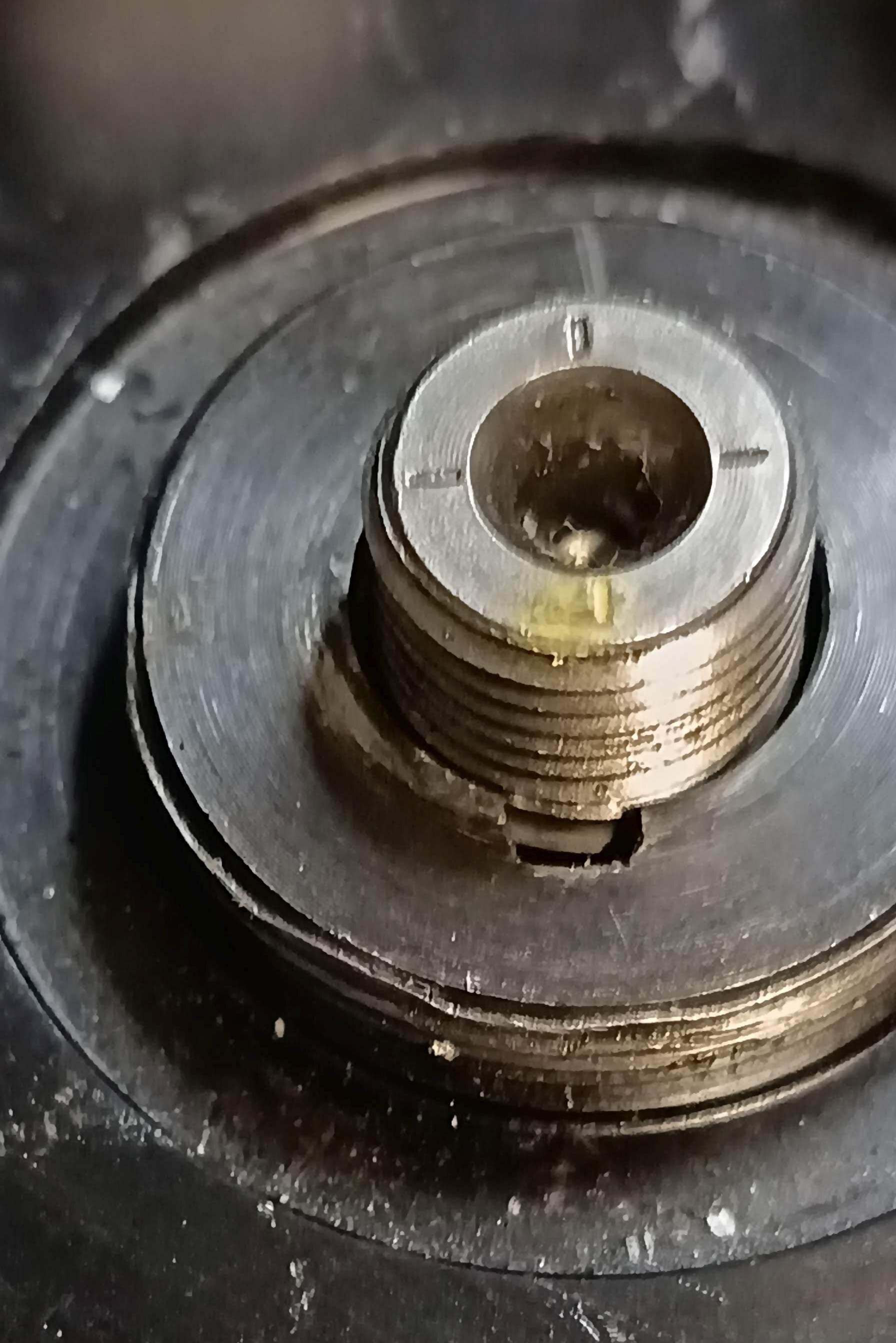

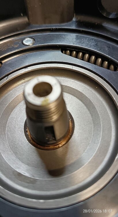

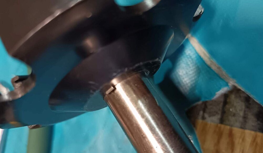

Amici,  sono incazzatissimo, non c'è un pezzo che monta senza modifiche.
Questo volta è il cluster Benelli che sembra non volere entrare a "fondo".
La sede chiavetta è addirittura fuori vista da sotto.
Ho provato con mozzetto fabbri, falc, piaggio ma restano così.
Secondo voi è regolare ?
Secondo me no neanche un pò.
7 minuti fa, claudio7099 ha scritto:
ma non importa se stà fuori 1mm basta che il mozzetto non sfrega sulla campana
Ah ok, ma quel che mi sembra strano è che sta troppo rialzato dalla campana.
Mentre così sopra è normale ?
il segno giallo sul cluster è dove c'è la chiavetta
Per ora ho stretto a morte senza dinamometrica ma non scende.
Quasi quasi volevo dargli una grattata con la polvere smeriglio .
Tutto regolare ?
Manco si vede la sede.
Se è lo stesso problema che ho avuto io col cluster malossi e mozzetto newfreen non ti resta che limare il mozzetto. Lima e prova, Lima e prova fino a quando andrà al suo posto
In che modo, dove esattamente hai limato ? Dove è conico Il cluster in zona chiavetta ??
Con la pasta smeriglio potrebbe funzionare ?
Ho limato, o meglio allargato decimo per decimo il foro del mozzetto fino a che non è entrato tutto(che bello quando entra tutto) 🤭 scusate però...🤣
Ma come ?
con la tela, la lima con cosa?
fino a dove ? hai 1 foto ?
Stò provando scaldando il mozzetto.
10 minuti fa, Alogeno ha scritto:
Ma come ?
Con la Lima tonda. Dolce dolce. Fino a dove ti devi rendere conto tu
